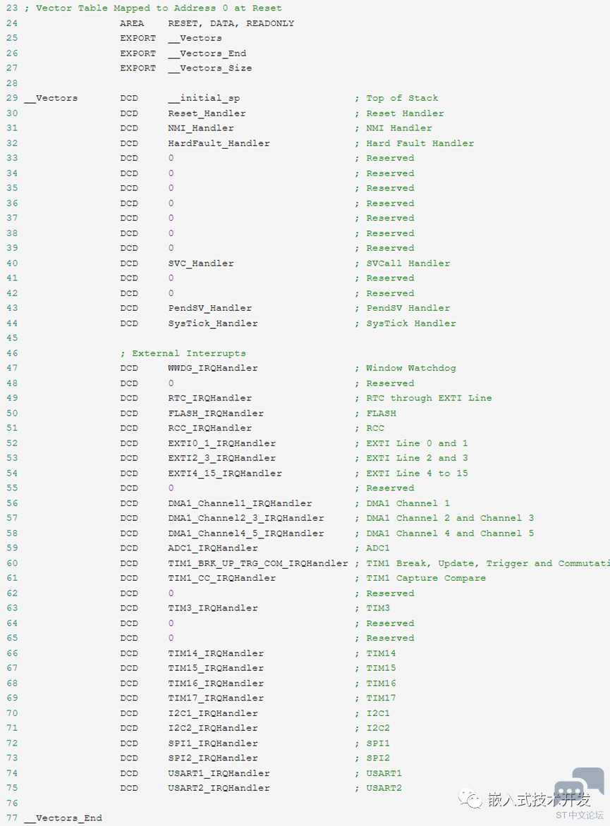

其中0x20000000是SRAM的地址,IAP_ADDR是应用程序的起始地址,0xB4是中断向量表的大小。具体多大可以在startup.s文件里计算得到。以下以startup_stm32f030.s为例作说明:' s8 ^( W" |  p( O  m$ {- f7 J& q2 Z
( J$ _) S2 z* @2 y! X7 B& j% K2 x3 t
1.png - j: v  P3 l3 g& m  _: Z
* b6 D5 ~# M3 H4 O
可以看到,中断向量从29行开始到75行结束(中间空2行),一共45个,每个占4字节,一共180字节,即0xB4。. w& {- i; T/ I5 z0 V1 t

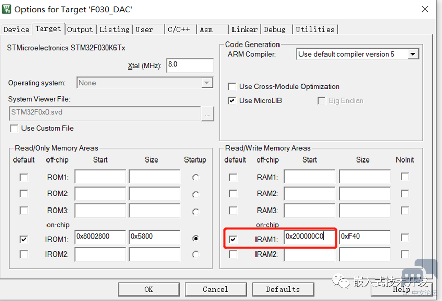

由于SRAM开始的180字节被用作中断向量映射了,所以用户程序就不能在使用这里了,需要在编译器中把这部分空出来,设置如下。空出大于0xB4的空间就行,这里设置的是0xC0。
