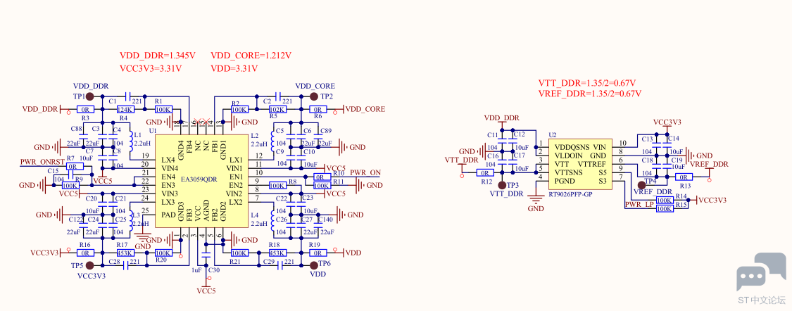

Stm32mp157使用的是正点原子的开发板,区别在于正点原子开发板没有用到集成 PMIC 芯片,所以需要在设备树中添加电源节点。

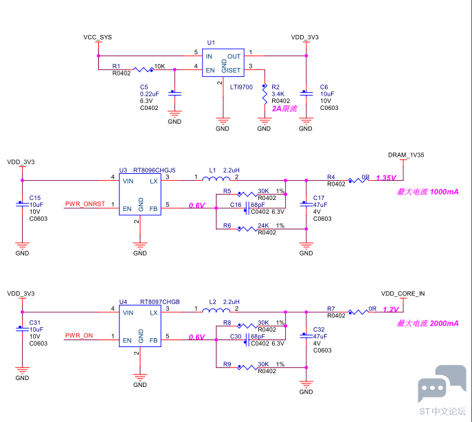

跑Linux的芯片一般有多个电源,比如正点,具有1.345V、1.212V、3.31V、3.31V、0.67V,由PWR_ONRST和PWR_ON控制上电顺序,需要在stm32mp157d-atk.dtsi添加电源节点信息。如图:
原因是内核和外设的电源供电不同,另外上电顺序必须严格按照芯片手册要求,不然容易出现各种问题。

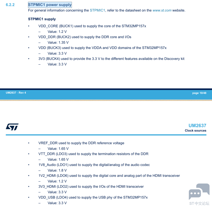

个人感觉正点处理的很好,意法官方使用的STPMIC1APQR电源管理芯片。
野火的开发板使用的是RT8096CHGJ5和RT8097CHGB,同样由由PWR_ONRST和PWR_ON控制上电顺序控制上电顺序。如图:
如果自己编译内核的话需要注意上电顺序修改.dtsi文件。

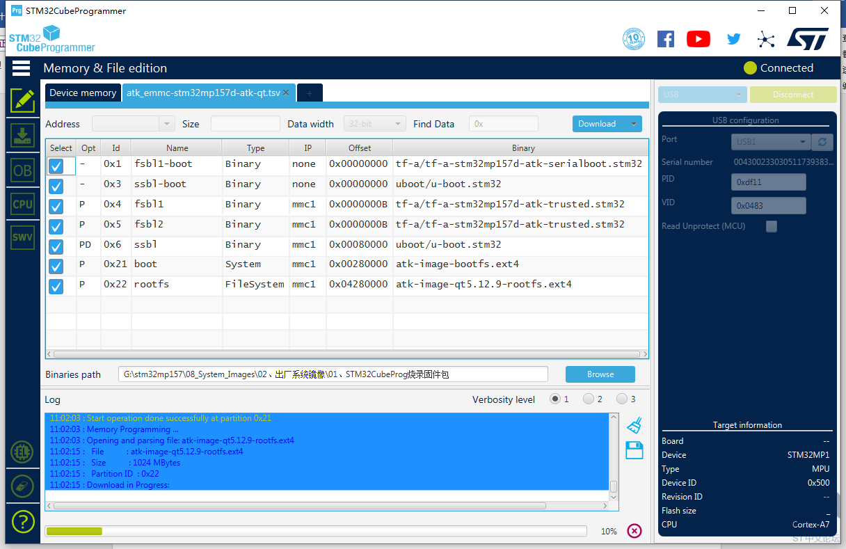

接下来下载正点原子提供的固件包,这个暂时不动,项目中按照需求修改,其他板子应该会提供相应的BSP,按照技术手册进行修改,修改攻略有空再整理。

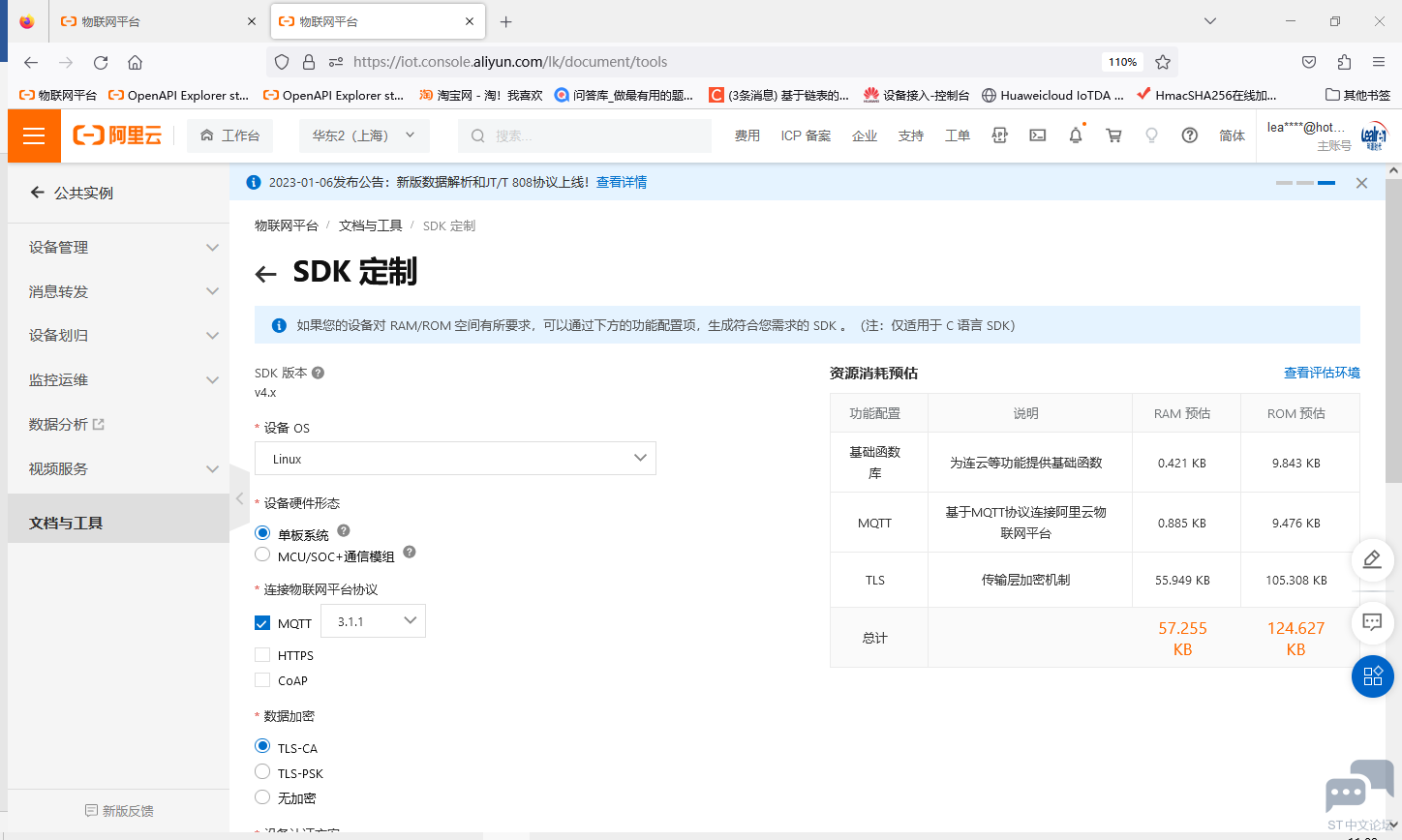

Mqtt使用阿里云的sdk,原因是提供的资料全面,移植难度低,稳定性高,具有SDK定制功能。
[https://iot.console.aliyun.com/lk/document/tools](https://iot.console.aliyun.com/lk/document/tools)
下载解压后出现文件LinkSDK文件,复制到ubuntu系统。
打开LinkSDK/Makefile文件,其中CC := gcc表示使用gcc编译器,需要改为自己的编译器,比如我使用的是arm-none-linux-gnueabihf-gcc,所以改为
CC := arm-none-linux-gnueabihf-gcc

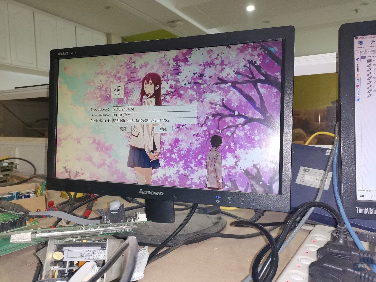

qt环境的搭建参考正点原子的教程:
【正点原子】STM32MP157出厂系统Qt交叉编译环境搭建V1.1.pdf

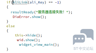

在qt中调用mqtt只需要新建一个qt工程,然后直接把LinkSDK添加进去就可以了,需要把原来的main函数改为普通函数,如下:
在c++中可以直接调用:

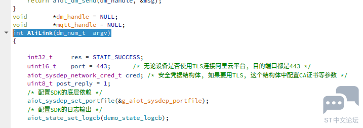

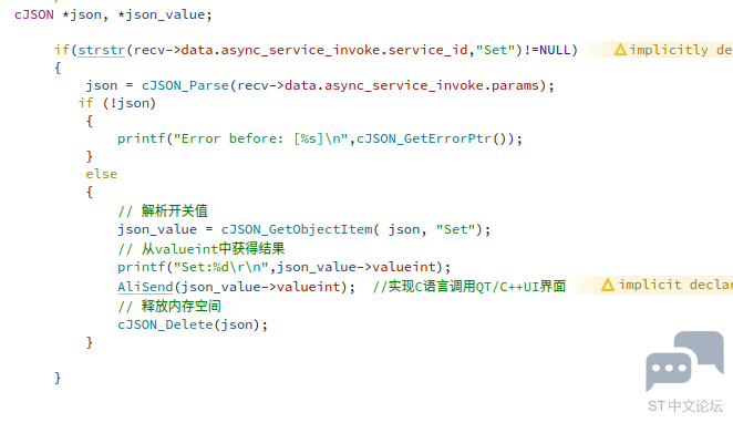

由此所有的数据上发使用类似的方法,由c++直接调用c函数,但是如果使用阿里云的异步调用或者同步调用则出现c不能调用C++的情况,首先json串进行解析:
然后 AliSend(json_value->valueint);处理解析后数据,AliSend为c++函数,作用是重写中断。

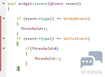

其中SetAddEvent为中断号,这个按照情况设置:
const QEvent::Type SetAddEvent = (QEvent::Type)9001;
然后再event中进行处理,可以发现按键事件也是在这个函数中进行处理:

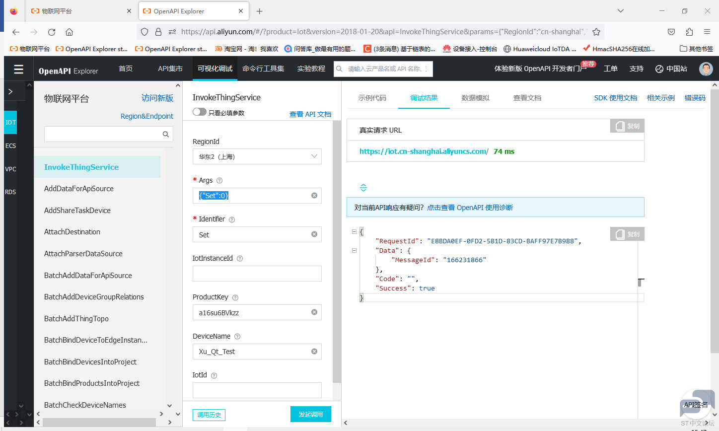

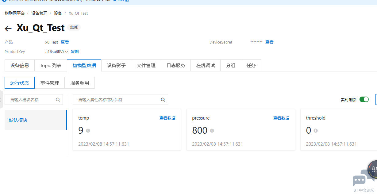

异步命令为{"Set":0}时,阀值+1。
异步命令为{"Set":1}时,阀值-1。

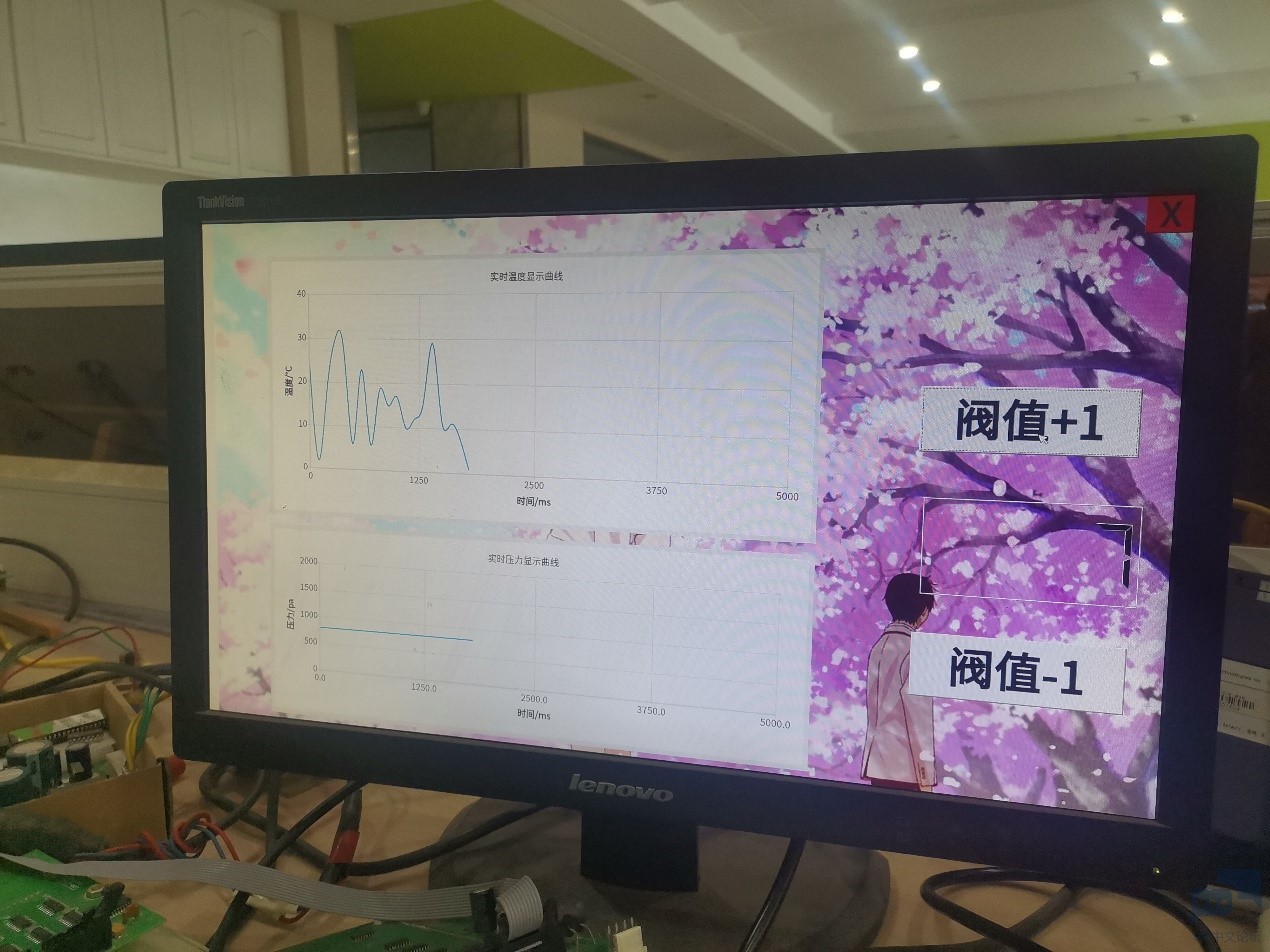

最后的效果如图:
