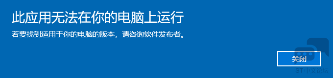

有一个安装失败的问题请教各位老师专家。
本童鞋win10系统,Java版本为1.8.0_261-b12,通过官网途径下载STM32CubeMX软件,包括5.4,6.0,6.5以及6.7版本,安装过程正常,双击打开全部出现“此应用无法在你的电脑运行”字样,请问问题原因以及解决方法。

lugl 回答时间:2023-2-10 08:47:36
是不是下错安装包了,核对一下,或者重新下载一下安装包,要选对32位或者64位。

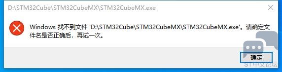

尝试一下 右键,使用管理员模式
我的软件只能在此模式下运行,否则提示找不到jvm的配置文件

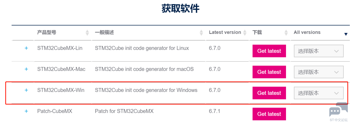

蒙面歌王 回答时间:2023-2-10 09:53:03
安装包是在官网下载的,https://www.st.com/zh/development-tools/stm32cubemx.html,但是没有提示32位还是64位,我通过官网下载了最新版的6.7以及6.1,6.0都尝试了,效果一样,很奇怪5.png
butterflyspring 回答时间:2023-2-10 10:03:25
同样的软件包试试其他电脑呢,行不行?
另外从之前的某个版本提示,以后下载自带相关的JAVA程序,不需要额外安装了。

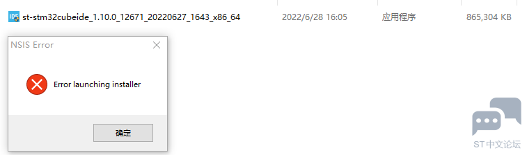

蒙面歌王 回答时间:2023-2-10 12:35:14
lugl 发表于 2023-2-10 10:34
我建你安装stm32cubIde试一下,他一样集成cubeMAX的
蒙面歌王 回答时间:2023-2-10 12:36:48
butterflyspring 发表于 2023-2-10 10:03
同样的软件包试试其他电脑呢,行不行?</p>
<p>另外从之前的某个版本提示,以后下载自带相关的JAVA程序,不需 ...
[md]是的,后面的版本不需要下载java,把原来的java卸载了,重新安装6.0以及6.7版本的都不行,实在不行再换个电脑验证一下了
晨风2333 回答时间:2023-2-10 16:57:48
蒙面歌王 发表于 2023-2-10 12:35
试了下这个软件的两个版本,居然无法安装,后面看看是不是电脑的问题了,但是电脑装keil还有其他软件 ...
[md]这个报错可以参考一下网上这个方法,我之前遇到的问题就是非Unicode程序语言设置不对,不知道是什么导致那里被修改了
https://wenku.baidu.com/view/04d3a8d149fe04a1b0717fd5360cba1aa8118c8c.html?_wkts_=1676019143877&bdQuery=error+launching+installer+win10
lugl 回答时间:2023-2-10 17:04:33
[md]把原来的版本删了,再安装看看。
蒙面歌王 回答时间:2023-2-13 08:40:57
晨风2333 发表于 2023-2-10 16:57
这个报错可以参考一下网上这个方法,我之前遇到的问题就是非Unicode程序语言设置不对,不知道是什么 ...
[md]感谢,这个错误确实是安装目录原因导致的问题,后来把安装包放在桌面上可以实现安装,但是原来的CubeMX问题还是没有解决,比较奇怪
