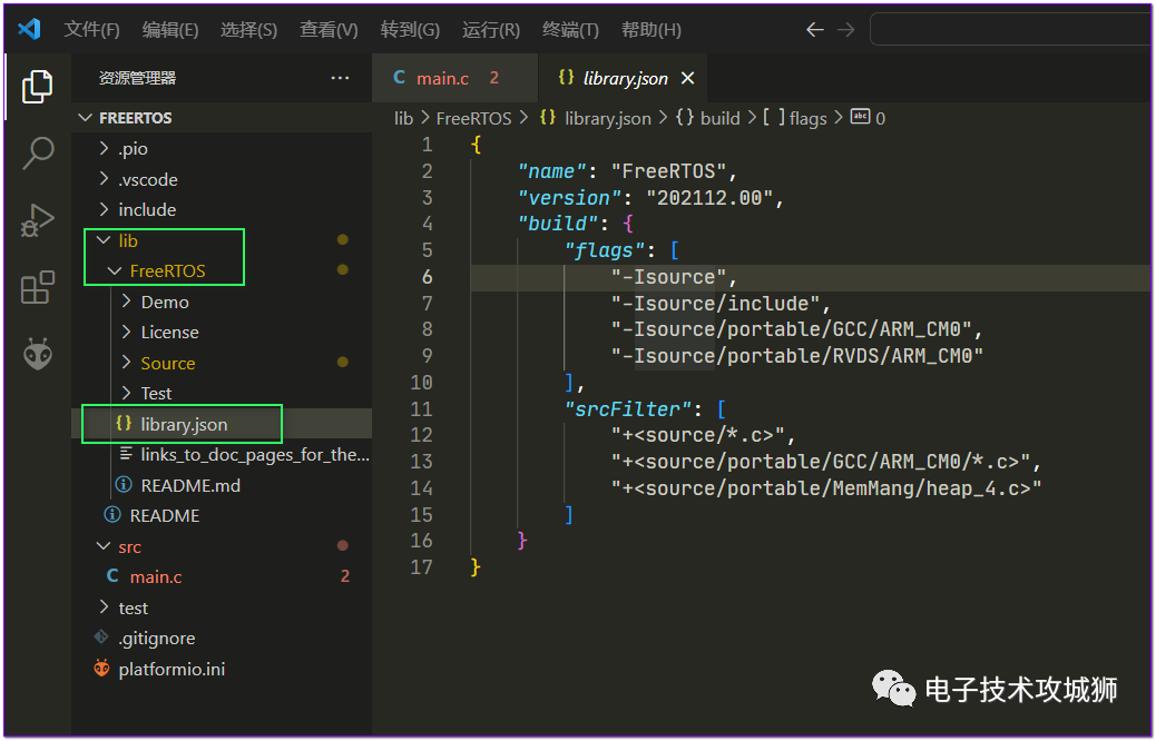

2 添加FreeRTOS源码
  • 下载FreeRTOS源码
    0 D* {: M$ ]4 r3 D$ f% R. z" [8 ]
3 G: [" i; b& O. i
  • 添加源码到项目:
    6 x, P9 [  T% E
直接拷贝源码下的FreeRTOS文件夹到项目的lib目录中;
  D1 G3 F4 l  ^3 n, r" L
  • 添加到项目编译
    + {0 q, C8 J) Y2 a3 ?9 e
在lib目录的FreeRTOS文件夹下新建 library.json 文件,内容如下:

上面配置需要根据自己的需要进行更改,如CPU频率,是否需要打开某项功能等;
  • 配置好后的目录结构如下:
    ( y2 Y" j" Z# I, x
$ @; \8 x$ w* B- k1 O
