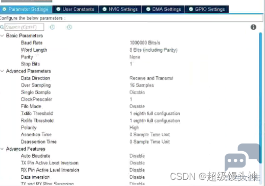

e3d17b81928c4ad6906a4e29616b5d4f.png 8 |1 f3 q4 J( A; w7 i# O
) T. G/ M5 C9 a' d波特率随便设置,我设置的是1M,注意你的上位机和串口助手是否选择一致的参数

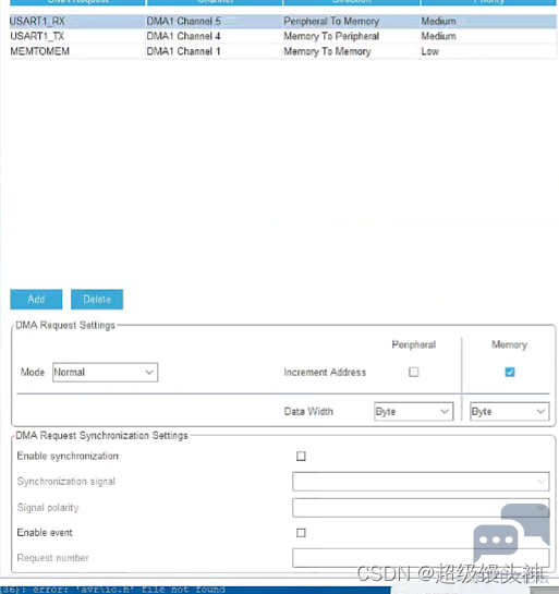

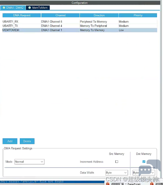

DMA USART1 TX RX 设置,mode都是normal模式就可以
  n7 b/ @* p# i- \
& i9 z% T: r1 V0 r- n- R
22092d53b6074b0493b34b0d66a527d8.png ! m2 `3 s' U8 x2 x- W
