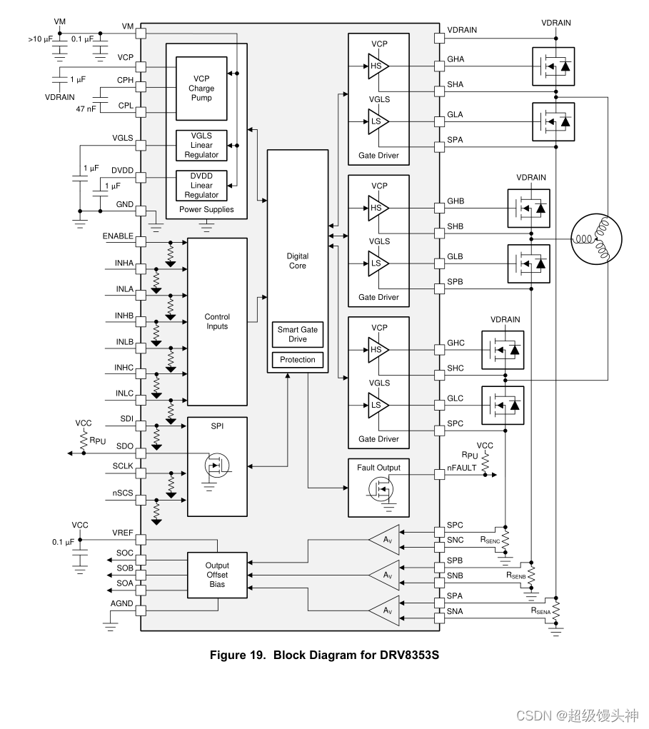

DRV8353S电机驱动芯片基本介绍 DRV835x系列设备是高度集成的三相无刷直流(BLDC)电机应用门驱动器。这些应用包括面向现场控制(FOC),正弦电流控制,和无刷直流电动机梯形电流控制。设备变体提供可选的集成电流分流放大器,以支持不同的电机控制方案和降压调节器,为门驱动器或外部控制器供电。" t2 n1 J* G) k3 v+ \ DRV835x采用智能门驱动(SGD)体系结构,以减少MOSFET转率控制和保护电路所需的外部组件数量。SGD架构还优化了死区时间,以防止通射条件,通过MOSFET转速率控制提供了减少电磁干扰(EMI)的灵活性,并通过VGS监视器防止门短路条件。强大的门拉下电路有助于防止不必要的dV/dt寄生门打开事件的各种PWM控制模式(6x, 3x, 1x和独立)支持简单的接口到外部控制器。这些模式可以减少控制器对电机驱动PWM控制信号的输出数量。该系列设备还包括1x PWM模式,通过使用内部块换向表对无刷直流电动机进行简单的传感器梯形控制。: x: ]4 N3 B: O. n0 R) } $ b1 _: V* d5 Y

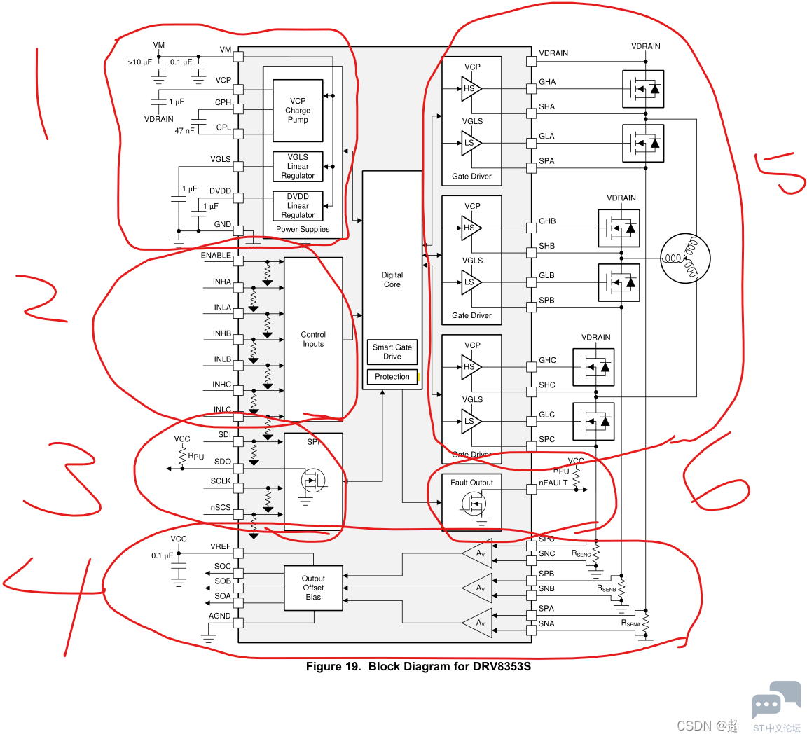

0 w0 ^5 _$ [* p- I9 { 一、硬件分析 4 X0 F5 m- d# K9 v) |

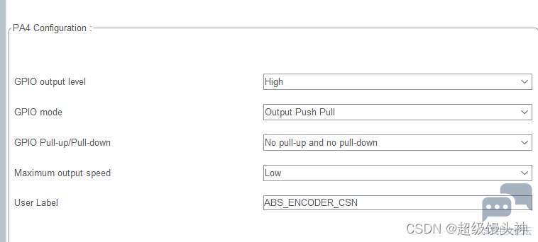

/ y3 V: t& w* x% v 1.电源部分/ G4 M7 i# ?7 P& V2 E1 F# o 驱动芯片供电部分+ C% V& c; N/ g# ^% K, s- N 3 h l, Z8 L: d) v6 B7 b8 b 2.pwm驱动部分 6路pwm波加使能信号ENABLE,ENABLE使能信号有效时(高有效)才会控制电机旋转 3.SPI寄存器配置部分7 n3 m& r8 p+ R! ?6 M, ]/ P 4路pwm波,SPI模式需配置为模式1 即CPOL 0 CPHA 1 5 I* w" `% q- G$ p y 4.电流反馈部分9 K8 e5 C( Y9 ^& h' G+ X! ~+ q9 E% k 可直接连接对应AD采样口,注意电流方向 5.输出部分9 L# ?4 D% x' V; ~' P. T2 l 接6个MOSFET管,组成逆变器电路 8 q$ O' E. T& d6 k) c* u 6.故障检测部分 产生故障后输出保护信号! U( J' q3 p2 D- }& a 二、cubemx IO配置和SPI配置, a: E( ^: {' u/ K' X1 |# W 1.IO配置. i: g1 Q0 Q& B' v% Z! v2 W! S2 k: y 片选信号配置默认为高电平,( E9 P: Q4 w; \( E4 ?9 h

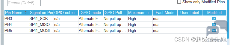

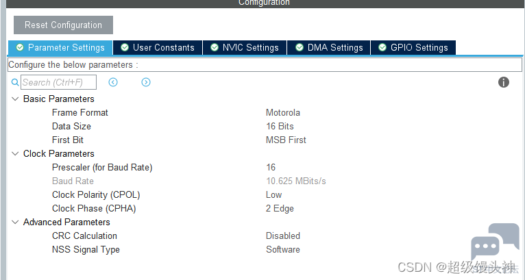

) ?: u+ s- U1 i 2.SPI配置. e; L& F4 s/ g" F/ I% ^ 16位,CPOL配置为low ,CPHA配置为2Edge(8位也可以),SCK MISO MOSI信号配置默认低电平。2 t6 `: P/ n- [: ?

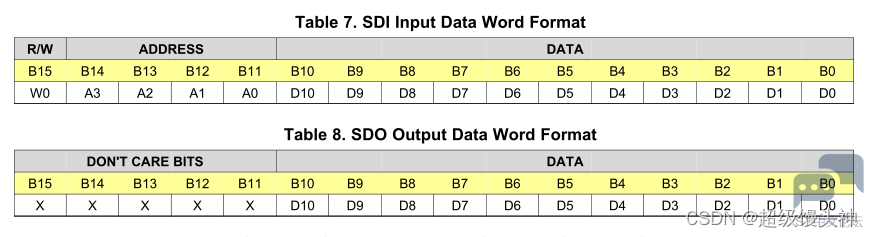

三、寄存器部分说明和配置 1.基本数据格式) d2 Z+ E+ a( y- ? SDI输入数据字长16位,格式如下:•1读写位,W (B15位)•4地址位,A (B14 ~ B11位)•11数据位,D (B11 ~ B0位)设置写命令的读写位(W0, B15)为0b。设置读命令的读写位(W0, B15)为1b 2 E, V& i6 E* l h0 I& L# N SDO输出数据字长16位,前5位为“不在乎”位。响应字是当前正在访问的寄存器中的数据。整体后续配置基本按照默认配置。, F) F' n' E9 i" P : E' ^9 B/ ] t( i# L% h! L, V

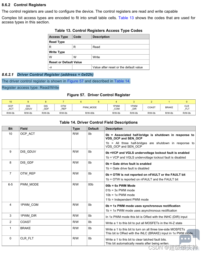

2.寄存器发送具体数据分析(地址0x02至0x06)9 y: J: h. q, I R; U0 [( ^1 T2 z 2.1地址0x02 1 \8 f" @% c% }
7 n! m' {& b+ I* _" ] 0x02 需配置BIT10为三个半桥(三相) 数据为"10000000000 前五位数据为00010 因为第一位0代表写入寄存器,后四位代表寄存器地址0x02+ ?& u* W+ B7 Z 总的传输数据为0001 0100 0000 00008 ]) E. t- v2 C- T; ? HEX表示为0x1400" T& b/ f* l, j0 q; G( d$ j " O* A/ t0 j1 E3 I: t3 |6 y% m6 y4 R 0 y9 J$ O9 M) o. j; P% Q! i 2.2地址0x033 L: ^. a# D H8 F! _) Y

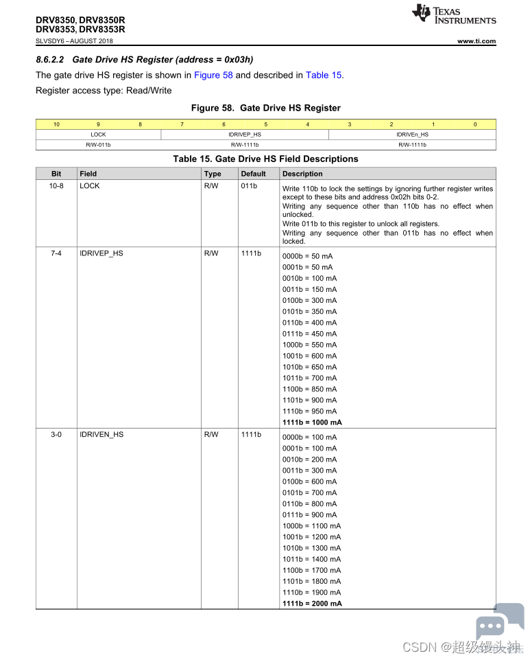

0x03 需配置BIT 7-4为 1111 1000mA+ g& r0 ]- S( Q8 l6 G 需配置BIT 3-0为 1111 2000mA 默认值即可以+ v5 ?6 f" D3 j: i, \/ z* ?! K4 z- o 前五位数据为00011 因为第一位0代表写入寄存器,后四位代表寄存器地址0x03' D; l, ~% L4 f7 X. X# n7 V 总的传输数据为0001 1011 0010 0010 HEX表示为0x1b22$ m+ P: w4 e+ x# L) L # b# v1 |5 x6 ^8 v, ?2 l1 a! O 2.3地址0x04 0 {$ c- k, k* [# A- I0 ]

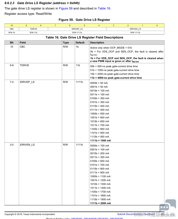

- \* X; t1 v6 C6 P/ B: i 0x04 需配置BIT10为 1 当给出新pwm输出后故障清除 需配置BIT 9-8为 11 4000ns的门电流驱动时间 需配置BIT 7-4为 1111 1000mA& r# Y6 z% H( d' g 需配置BIT 3-0为 1111 2000mA: t/ P \3 i ~& i' A3 X 前五位数据为00100因为第一位0代表写入寄存器,后四位代表寄存器地址0x04 总的传输数据为0010 0111 0010 0010 HEX表示为0x2722* t8 c u3 h6 L# b! o* G6 f 7 q) p$ H" M# L+ l 2.4地址0x05

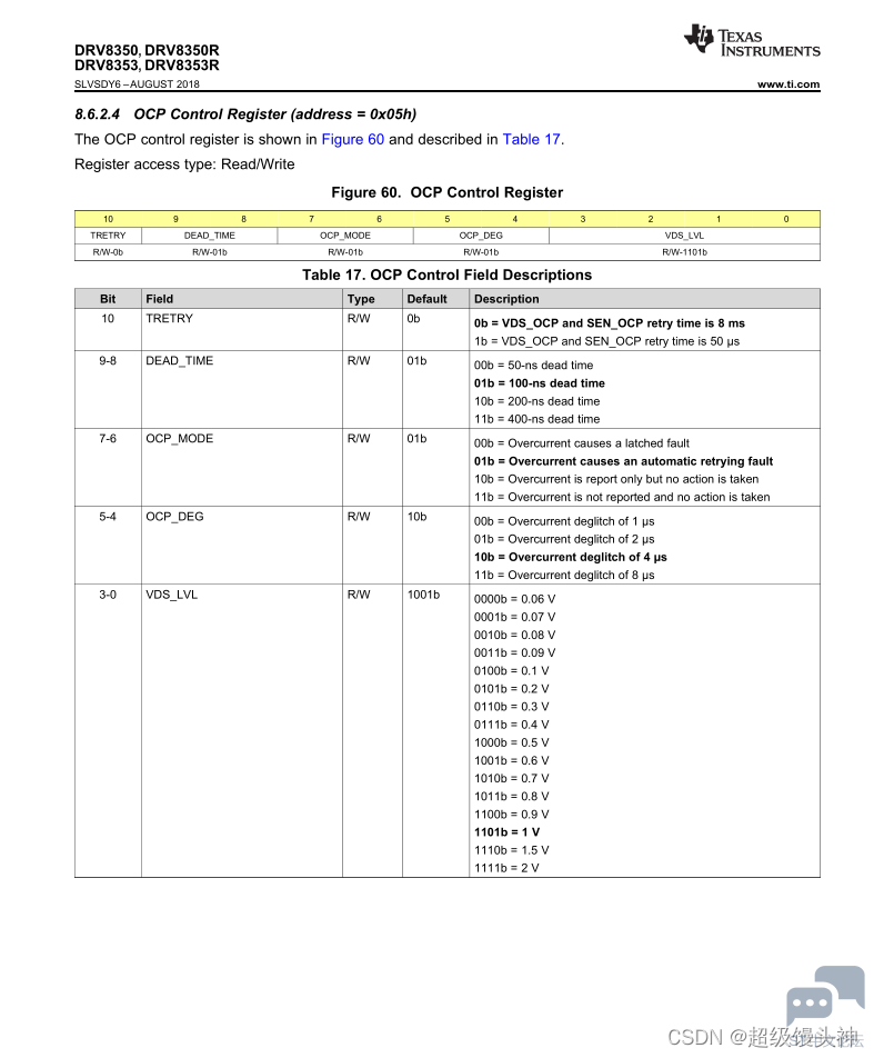

0x05 I. ^& X- R* \- v 需配置BIT9-8为 11 400ns死区时间 需配置BIT 9-8为 11 4000ns的门电流驱动时间" C& \. y& K; a7 a3 T% b- } 需配置BIT 7-6为 11 过流自动重试故障 需配置BIT 3-0为 0110 0.3V VDS_LVL电压/ v8 _, {& O! o G5 N& t# w / j5 c% |8 ~/ t5 l7 H 前五位数据为00101因为第一位0代表写入寄存器,后四位代表寄存器地址0x055 s" U* Q" b9 X2 [ 总的传输数据为0010 1011 0110 0110' I" j2 j$ v+ U! H( L HEX表示为0x2b66 $ S4 M* S: S! w6 C6 R 2.5地址0x06
