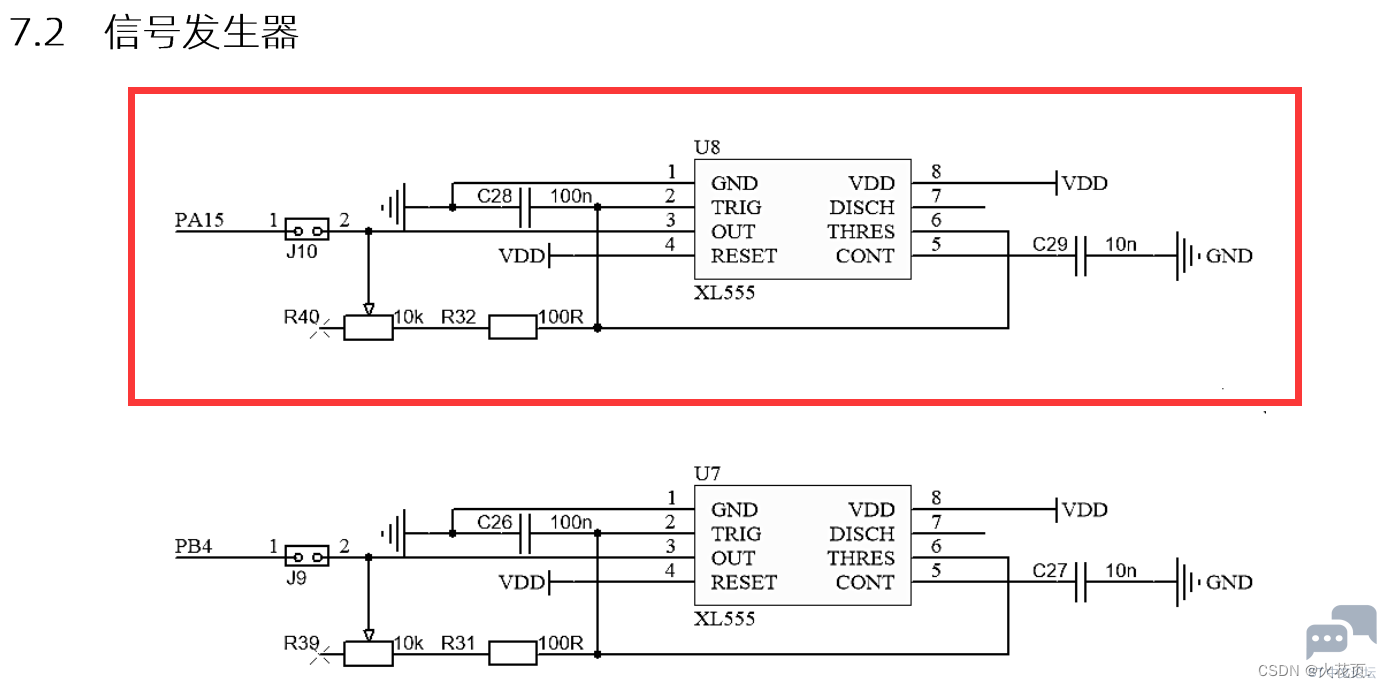

" p; \- m, o) K% V' [. N1.原理图以及配置元素
, m5 L5 P, Q- O, v- t% T- @
: U8 e& _0 d! m3 p5 D) s* W
1ec98dedb3fc4da284aa9fe4ede4daa7.png / j7 @3 L- f! }8 W* B
8 {0 ~& g$ d7 a6 \由图可知PA15为输入捕获接口与一个XL555信号发生器连在了一起。. p+ D" i& Q8 ~1 R) |

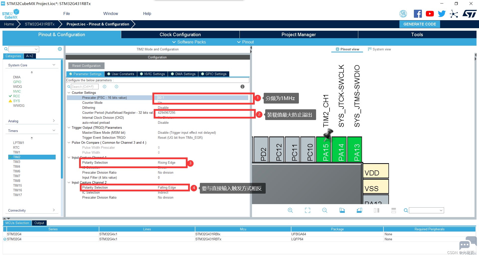

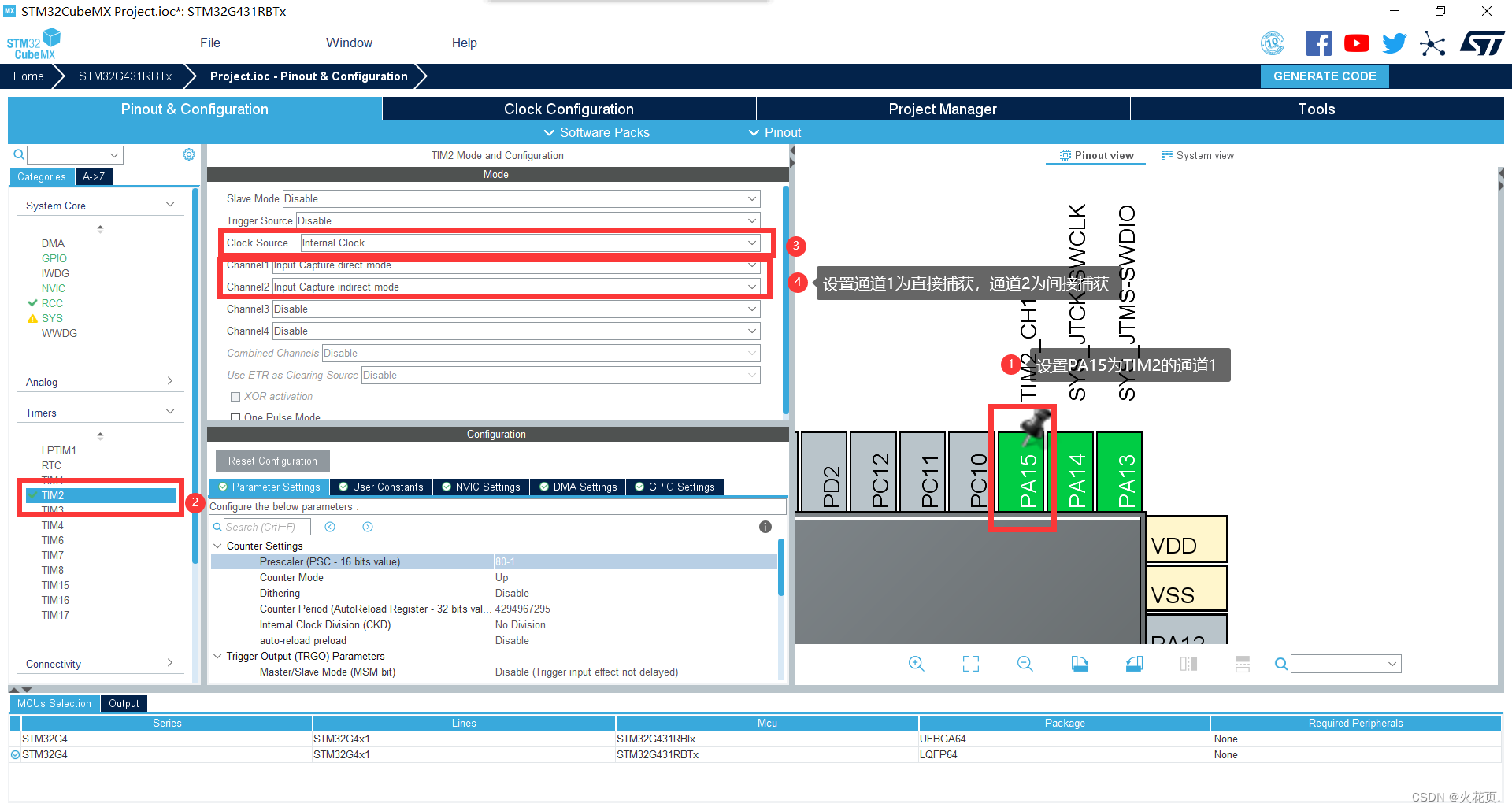

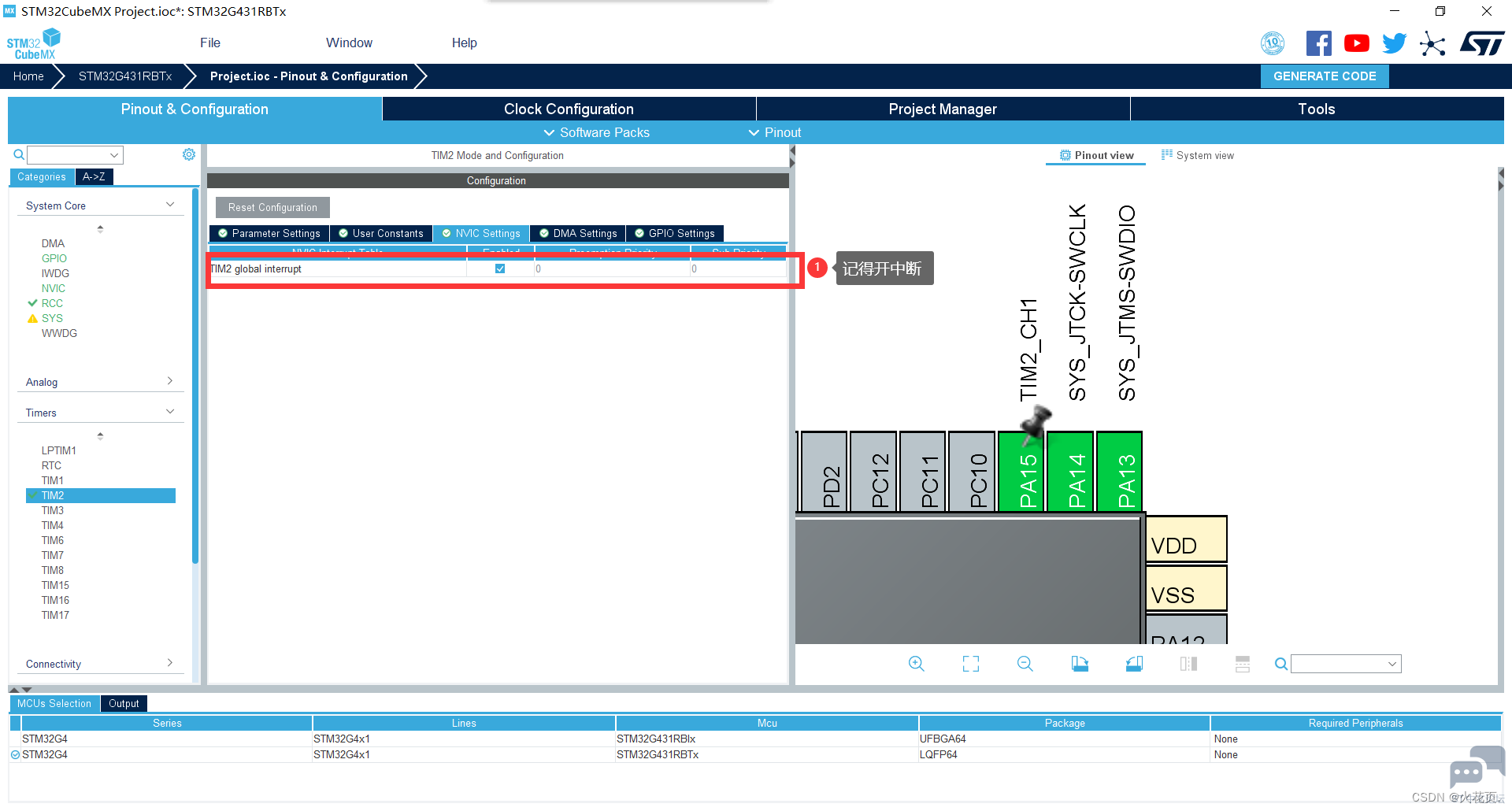

2.CubeMx的配置步骤
+ l! Z) @  ]( \7 |/ E! C5 p# |6 T0 `, f% ]
+ M# P: o' p4 K4 i1 {5 K: [# B: g. E0 z( ~. g& n
5 B0 Q; O, @+ n3 p  \2 }, H
9 h# w& y- a5 ?: I' m
47509aa3cbf24f0e86f0c6eca3da3703.png 4 h& z5 p7 b+ b- p! T1 i: j

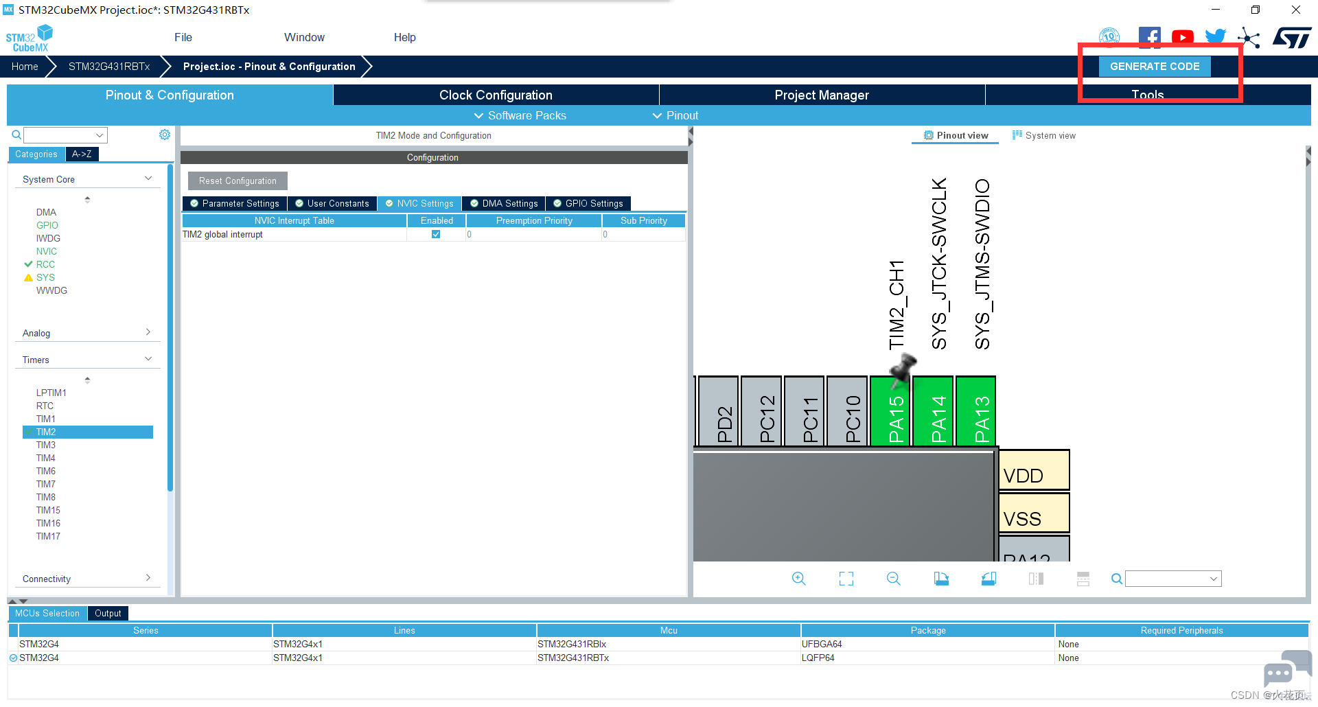

$ I0 d+ {3 C+ X# t2 ~3.生成工程
2 j! |; A9 e" Y& G; i9 `6 `0 I点击GENERATE CODE生成代码后点击Open Project即可。2 I4 }8 n' _/ Y( \  J* _8 U. g
0 ~$ D! ^* `7 q; _. Q. k! E" o- ^% z
a195445de7b5488ca841e1a6a743b1d0.png % c  G9 S- f% x: l( A( |& R" ]
