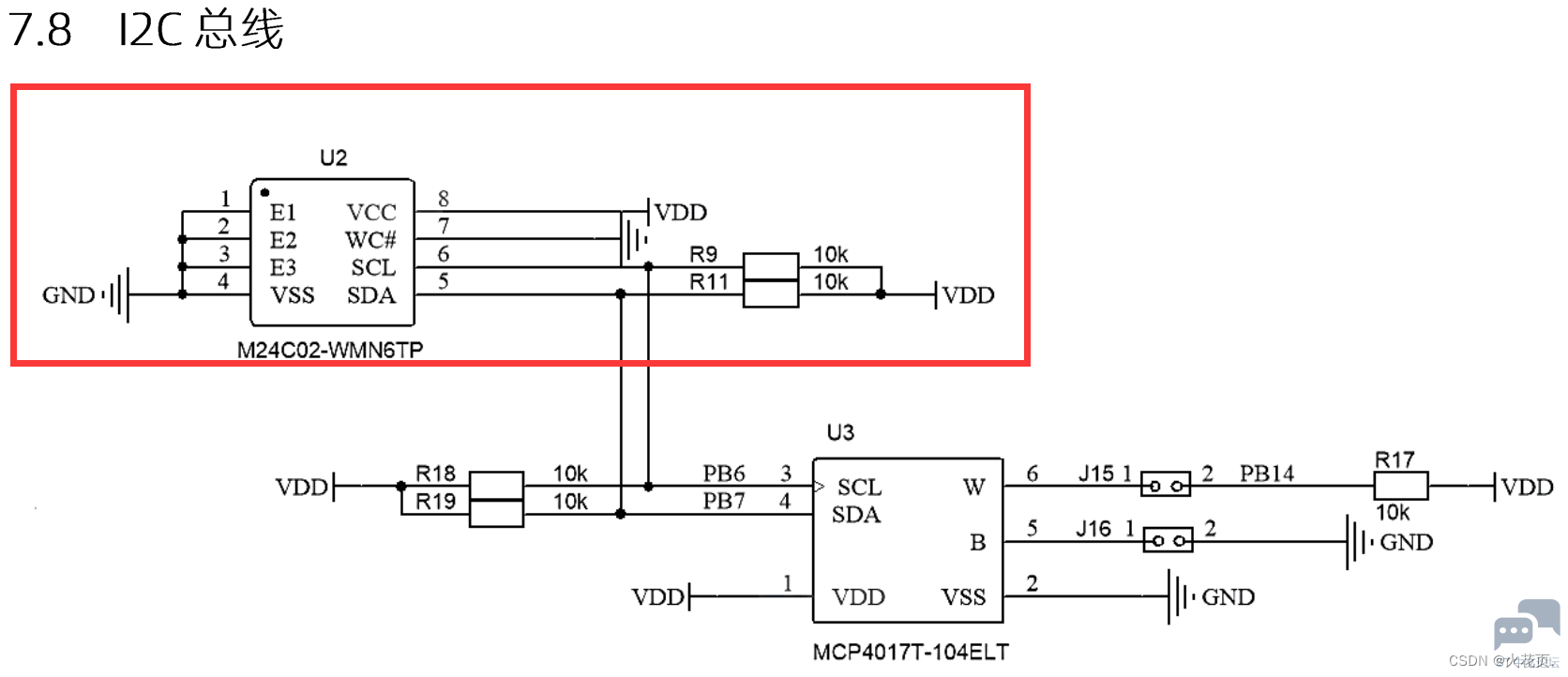

1 T; R- t, w/ `1.原理图以及配置元素
( x' a# p0 L0 j% @7 z$ t) D# I& L$ K  \& s6 ]: d
0 E6 i$ [, H+ w# q3 @. J) w( N. d
& f# o) g8 l! b, U5 w6 p* U0 T. u
分析:由图可知,PB6为I2C的SCL线,PB7为I2C的SDA线% C# C/ B* k- w8 a/ ]

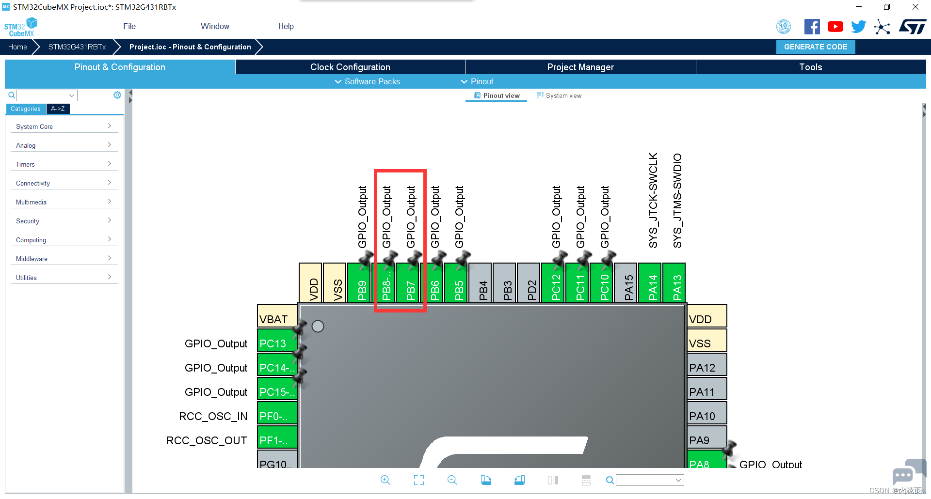

2.CubeMx的配置步骤
. ^1 P3 K+ c7 t& v! M/ s; V9 t& d  t% f, `
; n) V3 `5 H& O
; B6 |9 Q2 s1 ^% B5 \8 f大赛是提供了I2C的驱动的这里我们只需要把两个引脚设置输出模式就行了,不再需要其他步骤。+ }  [4 R5 Y& d/ r5 |
, j4 z+ `) X- F: C; p7 G

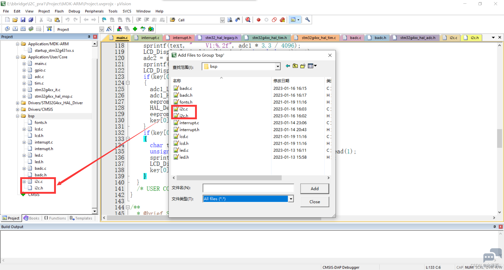

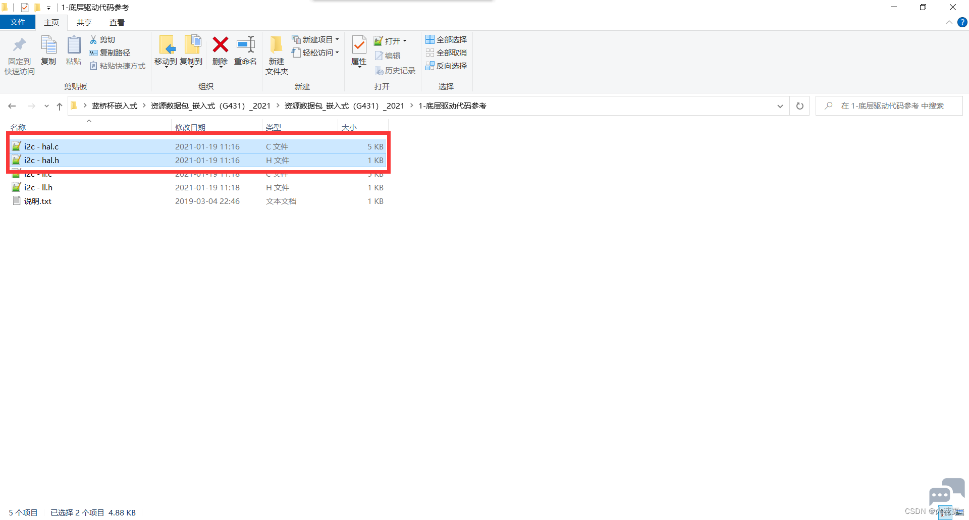

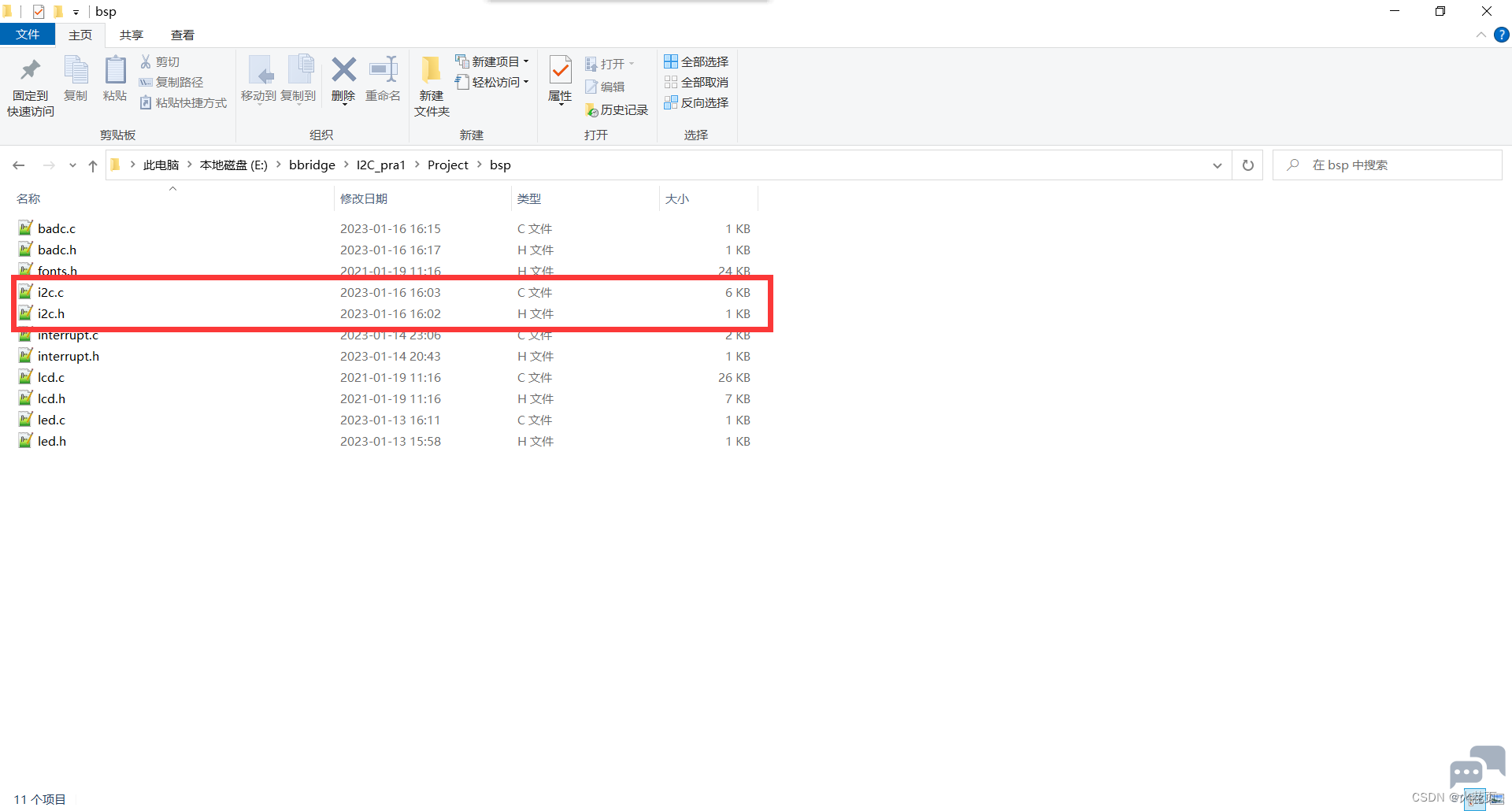

- [% z- E  M- Y  Z3 d" I 42b467d97f8c426a90d16a293d7e1232.png 7 U- b$ ^3 }0 r. F  z: @/ `* u6 ]
8 t% z- w( W) X' k' c8 o  B
将红框中的两个文件复制黏贴到工程文件夹中的bsp文件夹中并改名为i2c.c和i2c.h。
2 ~1 Y  Y4 x, g, Q" }$ l* X# \, ?$ x! Z1 {
; C! s6 J0 c; N9 i6 _3 g! N/ l
7 i7 f# j, _- d+ s% w6 z7 R
在bsp文件中新建i2cc.c和i2c.h文件
. w' q7 ?+ T* B& K$ d8 T* c打开工程将两个文件添加到工程中去
: s9 r: F$ e. Y) Y& k
7 x; `6 W: {  l9 e$ W
2 y: e# D# j3 Z  B2 x
; @' @& f5 e9 n% E3 L. T
至此工程就建立完毕了7 k9 f6 t  y, ]* ~. k- G
