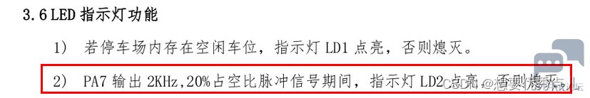

一、pwm要求# y* g. r; {' A
/ L9 c+ g4 W' F% e& u) d8 a- w
$ T- {, q' X, m, }" K- z1 T+ r
+ i$ b/ I1 o+ _ R
4 L! f( f; T* ^8 y& z0 `
$ Z3 A6 Y; o4 Y+ s
9 V! {! Z* M" I8 Y
4 V l0 O, @. ^7 I# Y6 L0 Z/ \( w
. s1 [4 l4 F- w5 [2 E) ^
2 m z( s8 L& g# d6 {9 y" u
4 n! `6 m+ n" Z# O; z3 r+ N4 k' D0 ` / v9 O7 f" k+ G2 O0 [5 C" f

+ j+ j4 Z+ w# C pwm实际上是输出功能,输出功能还是通过引脚来实现,利用引脚的复用功能,实现引脚的配置,从而实现pwn输出功能6 R, H8 m1 D- X: q
0 t0 F% ?* }; i1 T/ ^( g2 Q
我们的台灯就是通过调节占空比实现暗-亮-较亮的调节
3 A9 O$ ^6 A; q( m! e4 r: W3 u: ?1 h9 y

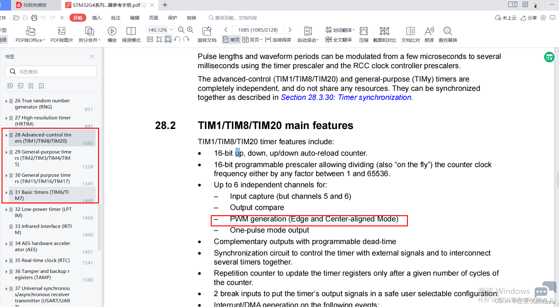

2.定时器timer有没有pwm输出功能,参考《参考手册》- H" L8 e; K( q5 J5 d2 ]
# |: c: _ s( U5 _) ^$ R
) t( j7 s) [9 a, ]' U$ @7 e
( W- |6 k. `3 L" D: N+ P
如此查询可知28、29、30章的timer都支持pwm输出功能

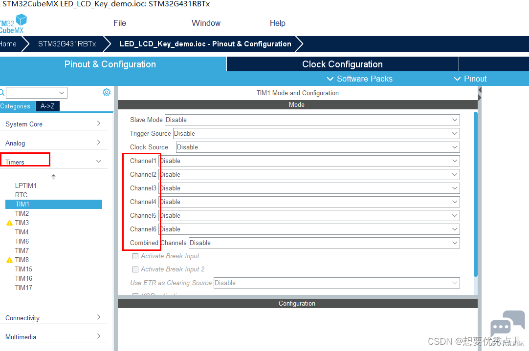

1.检查某个定时器是否支持pwm输出功能?
' U. G4 g" g+ W, ~* D3 V) c r. N' C5 _% B) G. }$ B
; s5 Z* I8 U0 b
y! O2 m7 t/ U' r3 B8 D, ?$ q* C$ m如果有channel的话表示支持PWM输出功能
+ w- \1 T4 O. h* ?, q/ F0 E A3 n$ S& X% s0 o% _

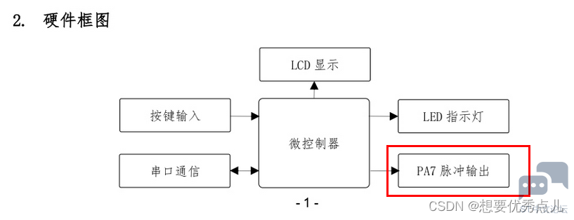

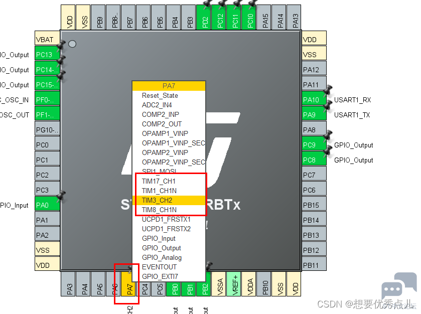

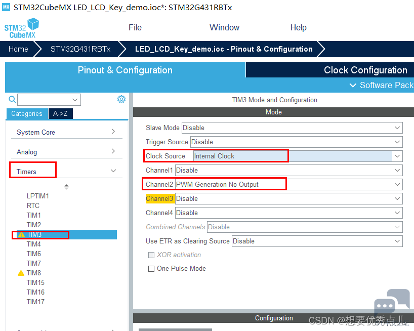

2.对引脚PA7进行配置(题目要求)
?# W# B: H, t$ A" i1 f/ f( y0 s. v2 N. T2 ]) u
: k6 k1 m' P# J& I N

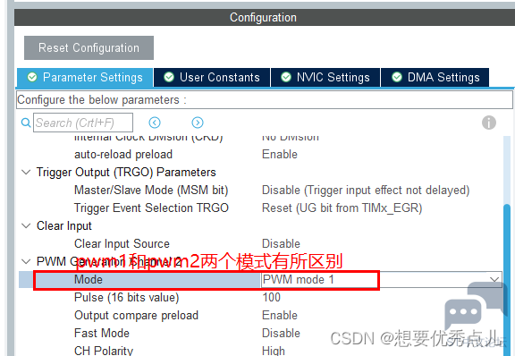

0 l( ^6 ?! f! u8 y. _ ?, f 一个timer可能有很多通道支持pwm输出,可以根据自己平时练习选一个通道(我选的是timer3的通道2)
- V" R+ n) ~5 ?9 N1 }2 R7 t6 g* @$ i& d5 I R
3.配置所选定时器的时钟和对应通道的功能# b$ a7 o# @0 y* s8 S: `; O5 Q6 E
- A/ I" x1 m3 U. F
' ]5 z2 U8 z4 K3 M! y& N, Q
: z, x0 f7 H T$ H

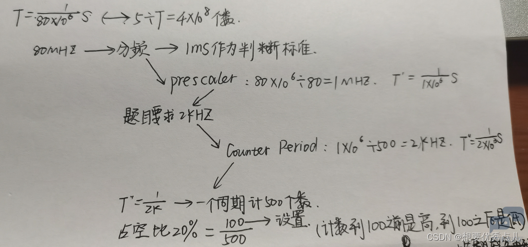

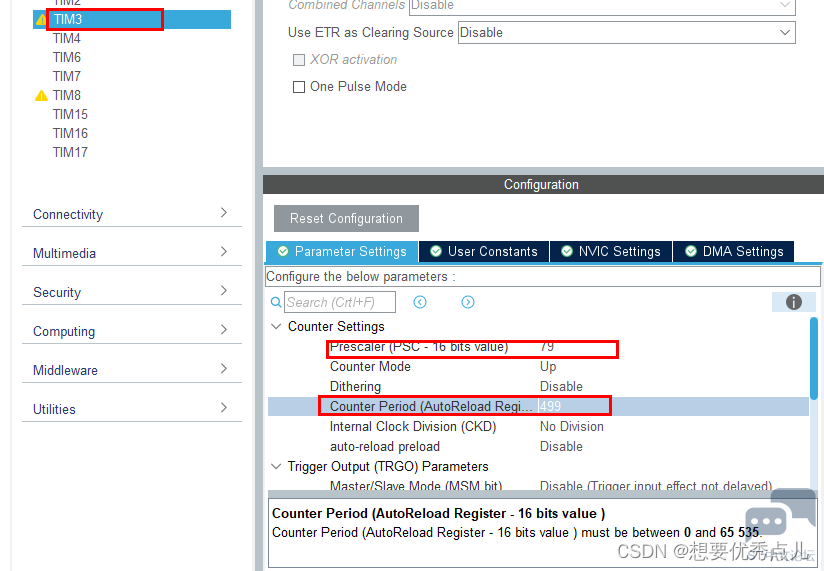

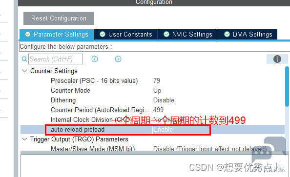

4.分频
* b! B/ Q4 ~5 A; J' E/ B; W+ o) q0 n
. x% `7 i5 P- g8 m& T9 b2 A% c$ ^/ b2 u |% ^, ^7 k% W
$ q0 H1 L0 B! X5 H8 v* G- Q! D* b

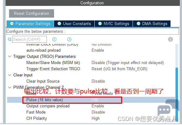

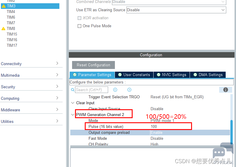

5.配置占空比, \, [ m" }6 G, c e' Z4 i
在分频的时候counter period是一个周期计数500
# [, I; f+ m& n3 K$ u
; ~* g; Y1 R. w
- W- H. ?: j" M+ m$ a x
1 R3 G( S0 O" W, ^/ S3 W

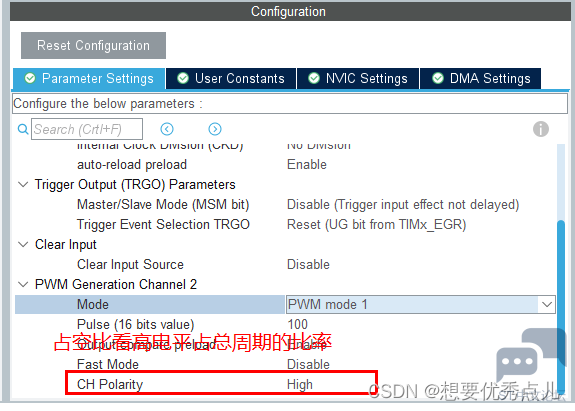

6.相关参数解释3 I& K* P- {9 G r
1.$ k5 {% z* J9 p3 I
A8 V& g: ^' z9 B9 ~0 b1 K
# C! m; u% `1 x m$ k" v0 z3 h( ?; h
2 a* A7 G* q; b3 U& j D2、+ D% A7 I& w& T
- L9 n$ x8 D( r* @/ ~
1 o! n# [+ r+ C
) [! O6 K6 p+ ~' Q0 f* C3、
0 r& E: N a0 k' y; d
" o8 A4 I/ X* W* \
* T7 o- T& E z3 n

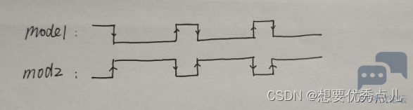

* F. S" b p- L8 O, w+ U8 h1 f3 @ pwm1和pwm2的区别:
3 g; |. j" O: B: V* z8 I在进行PWM信号输出时,有两种PWM模式:PWM1模式和PWM2模式。
( R9 D8 W& l2 p/ S% T这两种PWM模式和输出有效电平的极性共同决定了PWM信号的波形。! R" T- |1 Y* i W% T' T1 v
PWM1模式
3 x8 O/ u L8 y# p6 p# y( g递增计数时,当TIMx_CNT(计数值)< TIMx_CCR(捕获/比较值)时,输出为有效电平,否则为无效电平。递减计数模式则刚好相反。6 f7 P4 b& ?4 p8 r
PWM2模式
+ m; n, X G, G) r2 J! J递增计数时,当TIMx_CNT(计数值)< TIMx_CCR(捕获/比较值)时,输出为无效电平,否则为有效电平。递减计数模式则刚好相反。8 z* o0 h7 U( y) c
1 |' k. z* b+ _2 m7 h
. j3 m: b9 q4 N, Y, s$ O

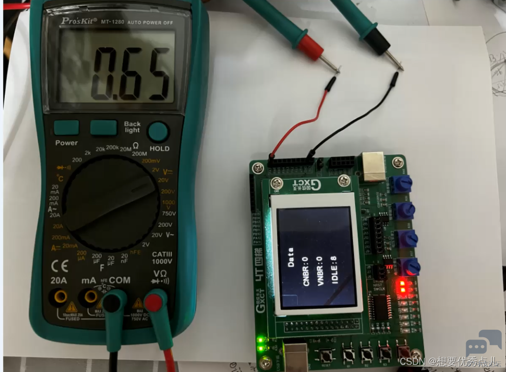

0 O5 k* [; v! w, h& V+ D- ]5、占空比就相当于平均输出高电平20%,实验结果如下(平均输出专业术语就是pwm输出)
( p+ b+ [" [) s! m9 U4 x0 K6 j) u" u1 @0 y+ u' @& b. ~1 ~' ]% a* W
# v. n: b$ B3 `+ V1 q2 Q8 T. M) \1 w

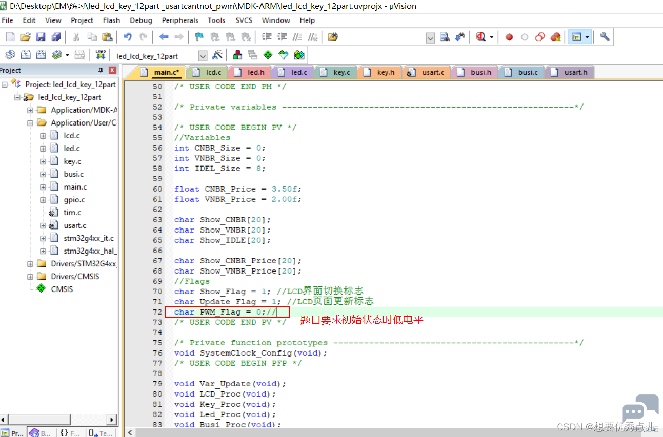

2、设置变量
/ U" p% X& o7 j+ K1 t
( Y5 _ h: r# \0 Y
- c$ V; f) B0 I* w& X; d* T H: {( u: c! m' ?" K

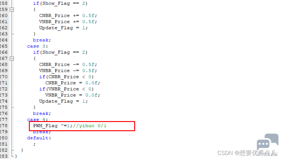

3、根据题目要求B4按键的共能,更新按键函数
0 ?0 k x V$ T% t/ o# n5 ?$ ?$ X8 L0 j* ~
B4 v/ x4 D0 n4 n
3 v8 q( w$ h# K) A7 W1 K8 |% l( F- //Key processing function" Z8 y0 s# G% M* V# G1 n6 n. S
- void Key_Proc(void); M2 T3 Y6 ?2 ~7 A
- {" \# k3 G( U* ?* D$ F4 T
- uint8_t cur_key = 0;* X* K0 n+ [! p
1 F2 v$ [5 B9 Q7 g. ^# P) `0 ~ - cur_key = Key_Scan();7 b8 u+ B9 x' G, h/ C2 s
, Y1 _2 W8 L+ k; m. i, f2 z - switch(cur_key)
0 L7 w/ Q1 Z* Y1 t# ]! B9 ^( u; a - {
2 Z2 m, h* u$ K! ^) a - case 1:
% P; @7 v5 N, L& Z e! } - Show_Flag++;
! t: x7 q) a& D9 ~. i; d" B - if(Show_Flag == 3)5 t7 X4 o3 _5 o' D1 I4 O. z0 _ C' B
- Show_Flag = 1;
, n5 t. D% b, b2 ^4 G0 @- h - Update_Flag = 1;
/ K( g6 M- P$ p h. I+ T7 X. Z; @ - break;! ]0 Q) C4 Q& `7 k# X
- case 2:) A4 d2 C3 p+ c; X& b% I
- if(Show_Flag == 2)
' R$ f( b. H/ f- e0 [: i( y; t - {, ]6 H, L9 x; `" b
- CNBR_Price += 0.5f;/ r7 ~* {/ {# i8 i
- VNBR_Price += 0.5f;- a; J3 Q1 D* G
- Update_Flag = 1; & g# C2 }! I0 ^1 O( q$ h
- }3 |" z6 i9 y. I$ W) w6 ~+ ]* `
- break;
: K( N3 N. E# @$ F9 Q5 F( t - case 3:
3 l4 w+ p6 B j - if(Show_Flag == 2)
8 ^. v9 {! L2 Y7 ]/ S7 z - {6 y: N; R/ P) M i5 U$ W
- CNBR_Price -= 0.5f;0 S* |' |; m6 t
- VNBR_Price -= 0.5f;3 ^ E; y! C/ {0 M% T% N
- if(CNBR_Price < 0)
; T4 O8 O6 C" ]3 A4 ^ j7 e, t - CNBR_Price = 0.0f;
) n7 \" f9 W/ R/ W/ X, y0 } - if(VNBR_Price < 0)
+ c% V. N% `; g6 K - VNBR_Price = 0.0f; ?2 p5 I9 A$ J3 S8 L
- Update_Flag = 1;) p3 T- F! `- m' u) \
; t' ~% f8 T* [2 g( L - break;. z( u e. m5 k" S/ Z+ m
- case 4:
9 ?2 m6 f2 G9 C& c" ]1 ] - PWM_Flag ^=1;//yihuo 0/16 B$ b+ S& j- k8 j
- break; ' W1 a$ N/ o, m4 z: }5 M
- default:+ R; ^- h6 c% N( f" J8 O5 F1 }
- ;$ J4 G" g6 G* y$ U& Z+ ?
4 Q7 V9 t* }" X7 x% Z - }
复制代码 / [7 o% f j- c9 m% e- ^

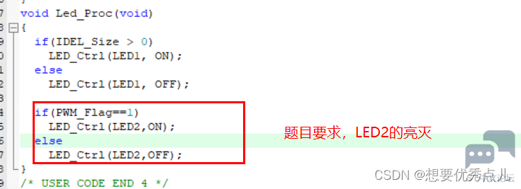

4、LED函数7 M6 }: V, Z& B& z* X1 e9 Y6 {
, G2 e4 G6 `- ~: c; J- r+ ?, U* V
3 A% T+ f7 v2 I( V/ `; C
; e. o0 {5 _7 S0 j2 K7 V! u- q
- void Led_Proc(void)
: ]+ c5 R% Z- C S: c4 o5 @9 n4 v - {
/ p% U/ X2 i4 c* @1 o - if(IDEL_Size > 0)! C2 o- t# l( x4 p
- LED_Ctrl(LED1, ON);) p. J, N6 B% S
- else$ F: |; M; U1 t( H! l4 w
- LED_Ctrl(LED1, OFF);
1 m! V2 G. p, | -
. g' Q P1 b% ^ T1 k - if(PWM_Flag==1)
2 w% X5 r0 R/ x' b& C1 w - LED_Ctrl(LED2,ON);1 Q; {1 x" H9 [. M
- else" O9 x- x5 C9 y u* N- \
- LED_Ctrl(LED2,OFF);+ d0 q/ Y: q0 ?/ p% {3 e+ O

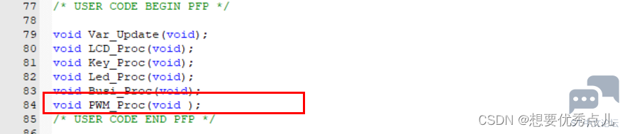

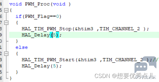

1 c3 C) _& F) y2 M! p/ _, p 5.1、PWM函数. {* F+ E" H @" T9 u! K
6 Q. x* D; B( @% K6 S( S
) S0 G0 j8 W) F* g8 Y
. z! G2 T# y; j0 V

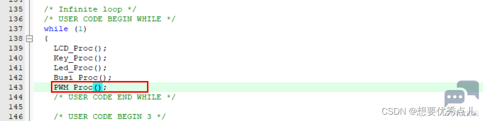

- void PWM_Proc(void )
" F! J$ T1 v3 e - {6 b! ]# y' c9 q, t$ Y& U
- if(PWM_Flag==0)
; J$ v& y' L( y- N+ G: [# n3 ] - {
1 ?/ |& R1 ~* d; B U% N$ J5 D - HAL_TIM_PWM_Stop(&htim3 ,TIM_CHANNEL_2 );
9 p2 V! M% i* |# ?$ \) D9 [ - HAL_Delay(5);
; k) M$ w3 D6 |0 L - }0 B& c/ h8 S* }. s0 R/ n, z% d
- else
4 M O! M* \5 Q5 j' @( t( y - {
: s; ~+ F4 Z/ m- R9 } - HAL_TIM_PWM_Start(&htim3 ,TIM_CHANNEL_2 );/ x* Z0 e; X- Y& v( _, j
- HAL_Delay(5);
$ Q' |" k* J! d+ U' M - }9 {2 \4 C; v% Y- n9 ~& w5 l) Z
复制代码 - h6 b% s7 ?- t7 O9 O
5.2、timer定时器通道相关函数学习% h3 S) I- R' e, p$ D
) u0 y) x* p7 Q当有按键按下的时候,开启timer3的2通道的PWM输出: h) J M6 _* s% L
HAL_TIM_PWM_Stop(&htim3 ,TIM_CHANNEL_2 ); l* b, V1 L. h- t
当有按键按下的时候,关闭timer3的2通道的PWM输出! Y ?$ C% k+ i6 U' K. Q; M
注:__HAL_TIM_SetCompare(&htim3,TIM_CHANNEL_2,250) 是专门用来设置占空比的函数,这样就是占空比为250/500=50%5 i0 @ H ?# Z- ^5 x8 V# n- u

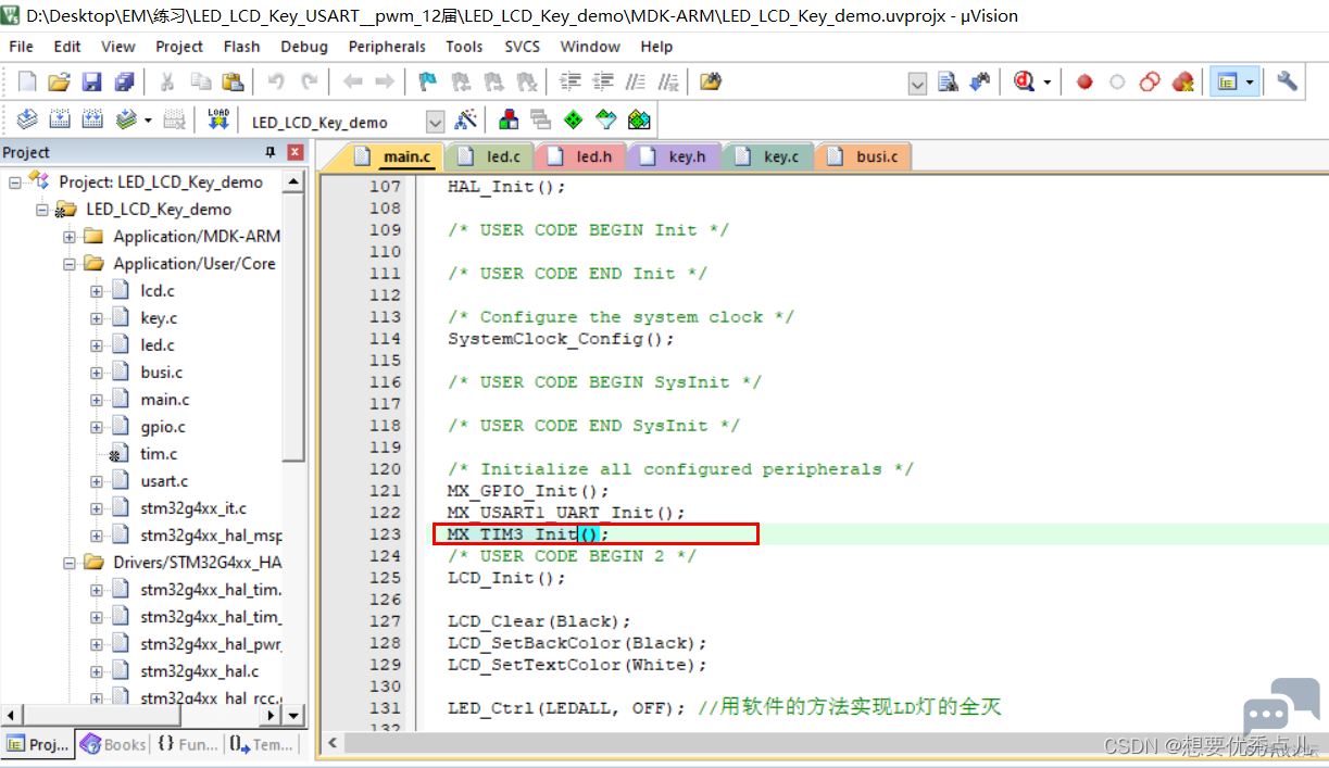

$ q4 z! I3 D* ^8 o8 r) z 6、主函数和函数声明/ p! N) W5 z* d; d9 H7 Q( F; v
! i% P q* E3 T i9 V/ @
3 _6 h' L: a! H/ G
8 ^9 U' ?! M+ U# L
7 c- |2 o+ H8 `0 E2 R2 _
, G4 z; ~ V7 p4 H: W* h; X

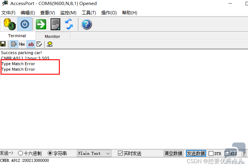

五、实验结果
5 @+ _ ?: i; B. {1 X U通过控制B4能够实现LED2的亮灭: c7 a# D; I9 E2 V/ B6 Z
串口部分的结果问题:, Q# O# h' V1 F5 z+ ]* f
! ^& R7 O2 ~, x0 n
3 Z X. h" N. z" E- y
# b: x* l* b N @
