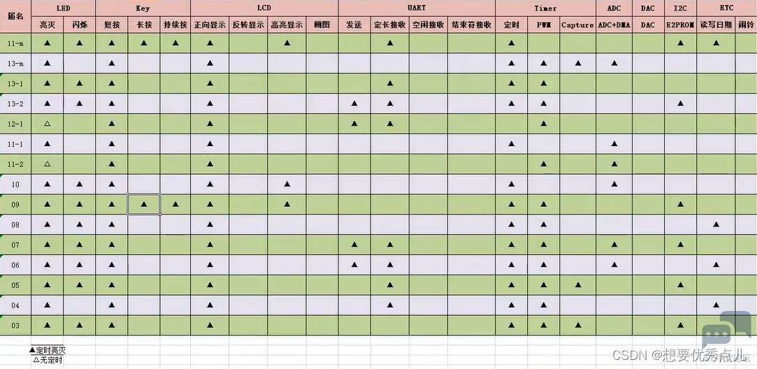

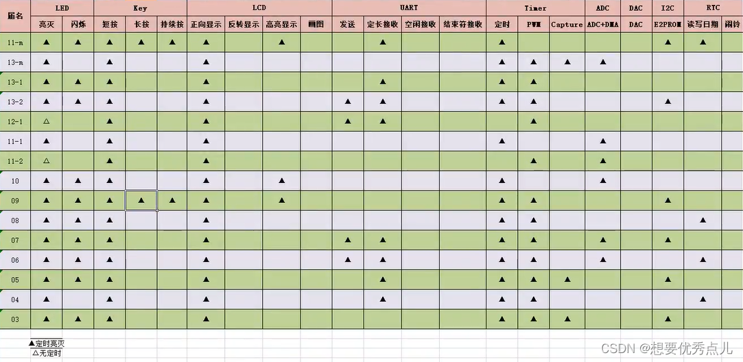

LED、LCD、KEY模块为必考模块
: a0 g$ }6 R# u/ y4 ^1 m考题总结' j0 T! ~  W& E# V7 z- s7 f7 C
( X* r6 Q) T; i2 z$ w5 n

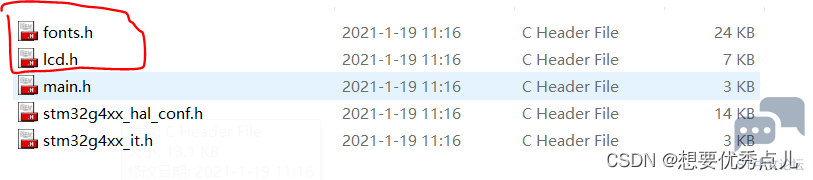

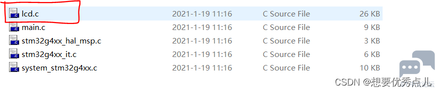

一、LCD模块
8 J, U, |2 G6 E) m5 j% X& d" v
1.把Inc和Src文件中的几个.h文件和.c文件复制到相应文件夹里8 N% W3 |5 H3 B6 Y, J
( ^* s% j8 d4 B9 B, R7 n6 \( B
8 N0 ^- P" ~: h2 `% |7 u& a
1 ^5 {/ E( u( w+ M* f5 @
18b5898a760b4f1986dff78eae57549f.png # n6 S6 r, [4 S6 w# R4 d

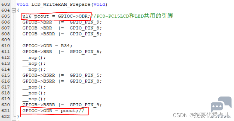

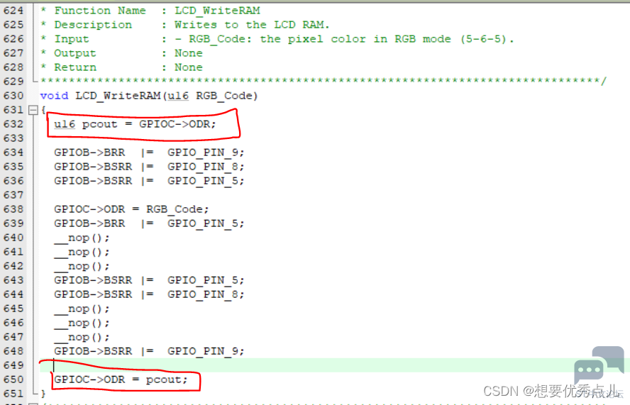

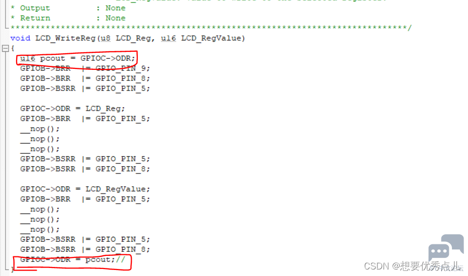

; d. o# \' f  `2 y6 Z5 `5 ?, v; r 2.由产品手册可知LCD模块和LED模块公用PC8-PC15引脚,为了避免引起冲突,需要对以下三个函数做一下修改:: T4 [( O+ S( G' q( j7 ?) w- A
$ B0 X5 p! {1 I7 m! Y9 y" O) G
$ u! m2 n+ `- E% D5 ~" l* _% c3 F+ M0 o8 i) v3 [5 N; O; y
3 Y5 b$ F. n- f" y' ~) g  w1 Q8 D/ d

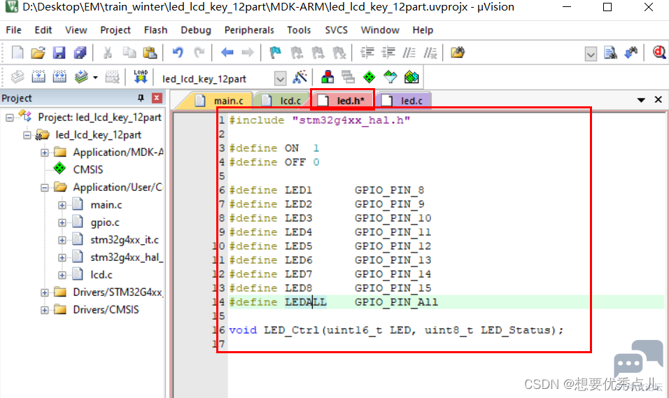

二、LED模块
5 |' `5 ?3 C9 o9 E$ v1.led.h文件用模板就可以
- @* e8 G0 C. V% W; _7 X6 x  m5 H: _( X/ D2 U/ K- }; K) k
efb123c0baa642eb9267a110dd5ec39c.png   q4 n) ?3 K8 M- K6 F) U
3 @! S0 B# y( g8 t# W
  1. #include "stm32g4xx_hal.h"
    8 G5 t6 r6 L5 }0 z% p1 V
  2. 3 C( g. x, [7 J3 N1 {+ v
  3. #define ON        1
    + ]3 {2 o2 @. C' R8 H4 z5 c
  4. #define OFF        0
    / S* J% x7 s. R6 P, c
  5. % j) U: [; b$ q/ f8 A
  6. #define LED1                        GPIO_PIN_8
    ) p+ w2 _" S. _5 E
  7. #define LED2            GPIO_PIN_98 e1 Q# U1 m2 r, c$ ]& H9 N3 E) d
  8. #define LED3            GPIO_PIN_10
      b6 p5 M- {5 v" g8 x; u1 B
  9. #define LED4            GPIO_PIN_11
    & _& B" a, G) g5 l' Z3 O+ I. X
  10. #define LED5            GPIO_PIN_12; X  e& S5 @$ C/ w  x: G
  11. #define LED6            GPIO_PIN_13
      E$ a. x/ [9 q( ^! b
  12. #define LED7            GPIO_PIN_14' [, }/ l( d% v# i
  13. #define LED8            GPIO_PIN_15! k8 [6 `- s/ \8 d& ?
  14. #define LEDALL                GPIO_PIN_All
    . |8 C2 B) k1 Y: z
  15. 6 ?$ T0 p( A$ X4 M1 O  p" g) C
  16. void LED_Ctrl(uint16_t LED, uint8_t LED_Status);
# }2 U8 @( F5 C( ?5 E

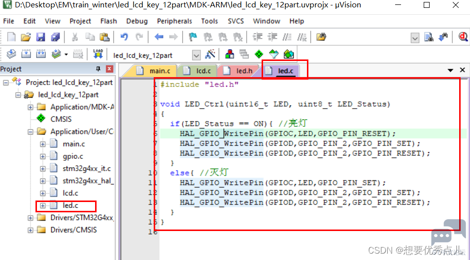

2.led.c文件----直接用模板,闪烁、亮灭都用那一个函数
: m( g) x. G0 K% ^7 J8 G
1 v( D  f8 g; ?5 e
如果要闪烁的话:灯亮了之后加一个HAL_DLAY()函数就行; D7 u/ n( D, k6 w9 a4 [# I
/ [3 V& [1 F3 H6 z4 K
9d2a4502e2a8475c90b90871ef628b3a.png 8 t+ n0 I, M' }' X: Z8 T
5 g$ r  g3 `5 g3 {3 p+ p2 u
  1. #include "led.h"+ r( f0 t5 R$ ~' Z
  2. # @% Q. b* T* i0 t
  3. void LED_Ctrl(uint16_t LED, uint8_t LED_Status)
    7 m7 f) Q1 c9 s( F% `1 ], E4 X% m
  4. {
    1 n& H  [2 m: S# V+ m3 L0 T
  5.         if(LED_Status == ON){ //ÁÁµÆ
    : S' b$ W9 @. [7 E. {9 |8 R
  6.                 HAL_GPIO_WritePin(GPIOC,LED,GPIO_PIN_RESET);' v1 V9 y0 h! n# [1 p0 t' Z( a
  7.     HAL_GPIO_WritePin(GPIOD,GPIO_PIN_2,GPIO_PIN_SET);
    1 L) O1 k8 T0 ?/ S& O  G( i9 U& _" M
  8.     HAL_GPIO_WritePin(GPIOD,GPIO_PIN_2,GPIO_PIN_RESET);
    3 m; j4 M5 ~9 ~7 V
  9.   }        + [3 k" i0 }9 e  \( @. _2 G" [
  10.   else{ //ÃðµÆ; _4 e# x  ~, s/ i- B: F2 p/ d: S
  11.                 HAL_GPIO_WritePin(GPIOC,LED,GPIO_PIN_SET);2 Q* V5 J6 c9 r# o
  12.     HAL_GPIO_WritePin(GPIOD,GPIO_PIN_2,GPIO_PIN_SET);
    . _2 @" Y* l) f2 l
  13.     HAL_GPIO_WritePin(GPIOD,GPIO_PIN_2,GPIO_PIN_RESET);
    " q+ |! v5 w5 J* Q
  14.   }9 `- k! s. x/ D$ M2 ^+ I! c
  15. }

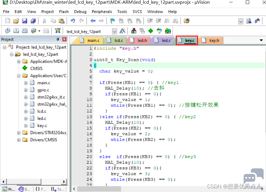

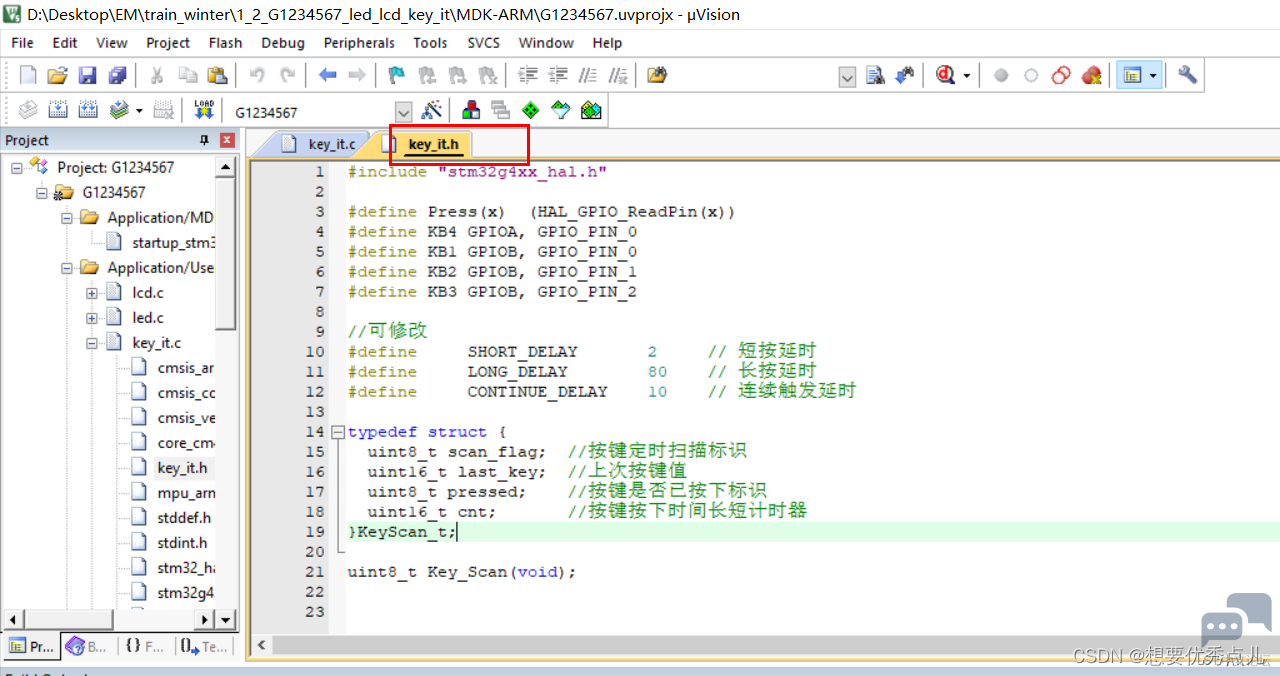

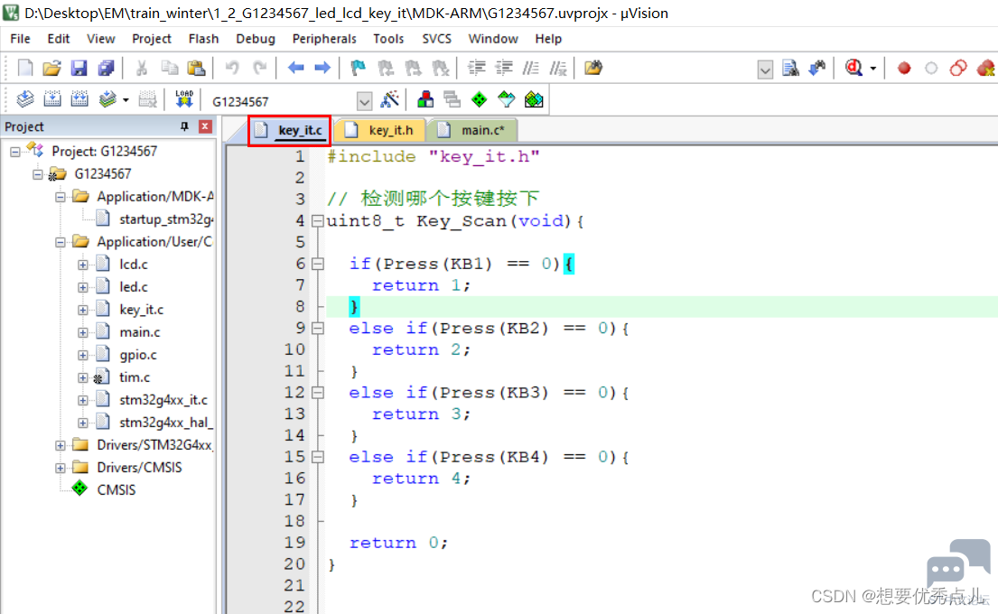

三、KEY模块9 H8 d% P$ y% j0 C+ u7 Q' i, o

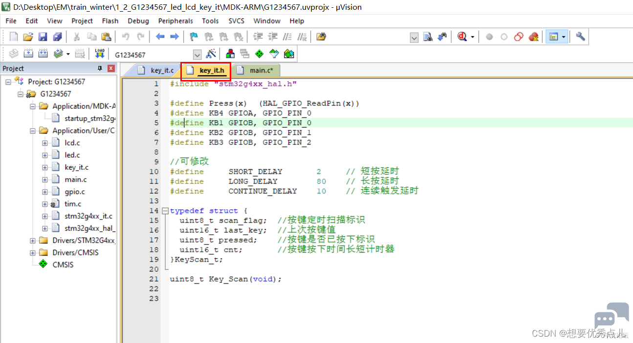

1.key.h-----用模板(不管是中断的方式还是while循环的方式查找是否有按键,都统一了)
' G7 U( Z3 ]$ k  \% G. R* C# R0 T; }
# E( @2 @) }# F* M' a# e
" D1 B% I# F  |1 Z0 [7 f0 |9 S

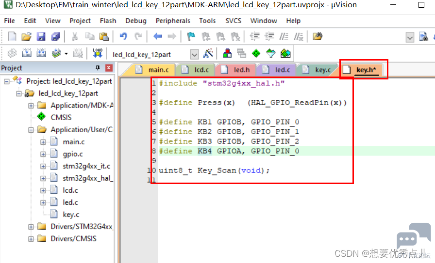

  1. #include "stm32g4xx_hal.h"& @' k# l8 \! X" W* \
  2. ; Q: K( n; a( }  c) ^
  3. #define Press(x)  (HAL_GPIO_ReadPin(x))2 N! [) H- ]" @% m8 W6 G
  4. * P: h& Q: ]/ S# T
  5. #define KB1 GPIOB, GPIO_PIN_0
    " }, p9 z. a* ]8 a$ q# h6 F" i
  6. #define KB2 GPIOB, GPIO_PIN_12 i# e  b/ X- s; ^% K" n
  7. #define KB3 GPIOB, GPIO_PIN_2
    6 f3 @+ \4 y* o. ?8 S' R# _
  8. #define KB4 GPIOA, GPIO_PIN_0
    % ^" z2 B9 W' `0 p; ?$ _8 u+ F% P
  9. : y& t$ |  Q2 ?" K: H+ y4 `
  10. uint8_t Key_Scan(void);
  W# C6 D# J5 e& L6 n5 H: F2 ]2 _

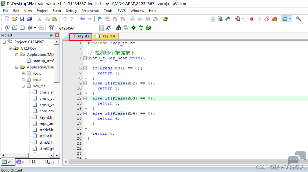

2.key.c这个文件只保留了短按$ v) e6 d1 n  ~! \7 J  J$ U4 `' z
0 d+ [- k- V) v8 K/ I* f) ~
" I& F, I& ?3 p' Z6 m8 H9 g  A* M0 H5 o
  1. #include "key.h"# P/ I7 O8 Y/ u- p+ G
  2. ( N6 I0 z5 Z: [: [' `/ j& ~
  3. uint8_t Key_Scan(void): |* o% ^( e4 L- T
  4. {" \/ D& j+ k- M: i. }$ {
  5.         char key_value = 0;/ H6 {( I; q& E  D
  6. % Y! Z( R, ~5 q  H1 [& K
  7.         if(Press(KB1) == 0)        {        //key1
    * }1 k, d+ Z* K3 p% P
  8.                 HAL_Delay(10); //È¥¶¶. A& r" \8 l2 K7 N
  9.                 if(Press(KB1) == 0){
    . j/ ~! ]8 w$ B3 [
  10.                         key_value = 1;
    8 M$ u; W+ o, {+ k6 h1 [
  11.                         while(Press(KB1) == 0);        //°´¼üËÉ¿ªÐ§¹û                : |4 G) M3 Y* V7 k" c9 ^& G
  12.                 }* h' ~! l, k( w# B' p$ |
  13.         }else        if(Press(KB2) == 0)        { //key2
    0 D/ R$ J) F$ x
  14.                 HAL_Delay(10); 3 X) w1 }. X+ d* O+ b
  15.                 if(Press(KB2) == 0){
    & _8 b9 E1 z  S
  16.                         key_value = 2;
    : c% V7 X: X) Q* A
  17.                         while(Press(KB2) == 0);
    - H- h* v, h/ U- n) @5 Q% n
  18.                 }4 B. y# y3 c2 ?; f+ n' I& f+ j' ^
  19.         }9 w& @) D; X% ^: D/ k& y
  20.         else        if(Press(KB3) == 0)        {        //key3
    ; h: R+ B7 m5 ~( k4 k
  21.                 HAL_Delay(10); ) v7 ?' A0 O5 S& _
  22.                 if(Press(KB3) == 0){
    6 k, U5 j+ t& H- h1 u0 i! |3 j
  23.                         key_value = 3;3 E# }1 n  e+ r& U/ c/ H7 v
  24.                         while(Press(KB3) == 0);                % m$ y1 F# [+ w8 v- H
  25.                 }
    # a. g5 |( |1 l- ], `4 Y
  26.         }
    $ }- I  }! U; C
  27.         else        if(Press(KB4) == 0)        {        //key47 _! N* R! x4 S" c$ U9 N
  28.                 HAL_Delay(10); $ l8 }* b/ t& n! D" e- R
  29.                 if(Press(KB4) == 0){
    , x& V* ^; }9 x; t2 [5 \7 {$ `5 }
  30.                         key_value = 4;5 P, V8 D; [' E- y
  31.                         while(Press(KB4) == 0);                                                0 d7 ?: O5 m- C* v! S" p

四、KEY.it模块---按键通过中断的方式实现
& W3 \- X  }. M6 }1.key_it.h文件
1 |  P; K/ Z; E/ r- R. L0 n# A1 `  `
* y- k/ A1 _% f7 D# Y$ B
c9bdd3b4e7204b4ba31a385a6d13912f.png " c$ [* P; O( a4 l# X
$ R! ^; E0 _' Y5 O. l
    ! G+ W* A1 T) {4 f
  2. + q$ F" X6 X( Q
  3. #define Press(x)  (HAL_GPIO_ReadPin(x))' v; {; Y; z" C- W
  4. #define KB4 GPIOA, GPIO_PIN_0- P2 X% f' e% V8 t
  5. #define KB1 GPIOB, GPIO_PIN_0/ c3 q) o: s1 K4 {
    / R! ^, ^5 k; T$ w. R: a# P( g: X, L
  7. #define KB3 GPIOB, GPIO_PIN_24 N7 X% E2 f8 o' l: @& t( ?
  8. ) p# C1 |8 X; S: N* j9 a0 `! q+ M
  9. //¿ÉÐÞ¸Ä
    5 O! b  @; H% w/ K7 |
  10. #define     SHORT_DELAY             2                  // ¶Ì°´ÑÓʱ
    7 y& q) L1 \% c* I$ n  U( u' D! W# }
  11. #define     LONG_DELAY              80                // ³¤°´ÑÓʱ
    / ?' H7 F% t. A- s
  12. #define     CONTINUE_DELAY          10                // Á¬Ðø´¥·¢ÑÓʱ
    7 K; c+ I/ \1 L" d% S
  13. 0 J- x" o; u: [8 e
  14. typedef struct {
    - M3 K; B: `# d6 j  L& O, v8 F. k  E' k
  15.   uint8_t scan_flag;  //°´¼ü¶¨Ê±É¨Ãè±êʶ
    ; c2 X7 m1 ~" n' j3 N
  16.   uint16_t last_key;  //Éϴΰ´¼üÖµ
    1 C" m7 h# {) T! O& j
  17.         uint8_t pressed;                //°´¼üÊÇ·ñÒѰ´Ï±êʶ7 n2 u) m. K, d/ T9 |: J/ u
  18.         uint16_t cnt;       //°´¼ü°´ÏÂʱ¼ä³¤¶Ì¼ÆÊ±Æ÷
    . c' ^% F# @4 N* j8 r1 Z
  19. }KeyScan_t;
    / i" ?% c+ A0 k, u" T: v3 f* |, ^
  20.   l& X* ]  A& u' J, a$ c  Z
  21. uint8_t Key_Scan(void);
- U" X8 b' F* I5 v
2.key_it.c文件2 @1 N4 {/ S) [& i
: F; ~; U9 D$ q9 {- U- q4 H$ z% g
d188ac7c7bab4482a94dc7f88b46aabd.png # n( [' Z% t; R5 ]$ k
9 W. j. O5 ~, ?2 Z& V2 U8 K
  1. #include "key_it.h"! v5 o2 z7 S1 m! N2 _+ o1 ^* b
  2. $ h; F8 W. h( R5 F
  3. // ¼ì²âÄĸö°´¼ü°´ÏÂ- j% M  e3 Z* p, A
  4. uint8_t Key_Scan(void){/ Z  P8 e/ q6 w4 k7 v" z
  5.
    $ y% \7 E5 a5 e! A9 F
  6.         if(Press(KB1) == 0){
    6 `; _, D3 d* W
  7.                 return 1;
    : t& i! {( t: i. b! ~
  8.         }
    : W9 v0 E2 }- a& T3 I6 R# @( C
  9.         else if(Press(KB2) == 0){
    , Y1 h4 c7 B3 k$ a' u# |. g
  10.                 return 2;
    # D" `# J  x$ K8 @5 q) O
  11.         }
    - t4 [' F% }. ]
  12.         else if(Press(KB3) == 0){
      u- Z3 ^# U0 a; R5 \0 j
  13.                 return 3;
    8 m. p$ \& i/ o- p0 S. B& t
  14.         }: y4 ?( g. w! z# J7 X& B# ?2 I5 |
  15.         else if(Press(KB4) == 0){
    ; Y5 N! [/ i3 P# R5 Q& X$ f
  16.                 return 4;
    / F. H1 u* p1 }( z3 M
  17.         }
    - |8 \9 V5 B# V4 ^, {9 O9 m; ~
  18.         , E3 @2 Z* e+ r) |
  19.         return 0;. t# Z; O+ g3 m# x# I6 ?9 h
  20. }
1 ?8 }$ k1 U4 C
五、主函数---主要是KEY模块有所变动/ a7 |% I2 r, V/ E7 b, o5 ?
注意:LCD初始化放在LED初始化前边
! h, w4 o+ I' Y/ ~/ b1 [4 f1 N8 t6 l( h5 u4 O% h
1.key_it.h文件  c& J2 u/ {: @; n
3fa6402312d24438975870b8fee84bd8.png 3 k5 D5 f/ M! {8 M  Q
    : o$ ~3 Y- K' G* i; r3 J) Z
  2. 4 X7 J7 @, `; [* P: C  n+ D
    . V% t# \( _6 B$ L+ r
    ! a0 j! b( \0 G6 j2 f' s
    / L) l# w6 ?  p
    ! N# P/ C' [" ?. E' n" i
  7. #define KB3 GPIOB, GPIO_PIN_2( c8 ]( U. H/ T% u9 B9 @+ @
  8. , w/ ?3 W! |8 t
  9. //¿ÉÐÞ¸Ä
    / j% v% u8 u0 L. c4 Y
    & s7 K, Q7 m$ [9 |/ z" a! ^
  11. #define     LONG_DELAY              80                // ³¤°´ÑÓʱ1 l* R9 y) n& k1 W) t+ E
  12. #define     CONTINUE_DELAY          10                // Á¬Ðø´¥·¢ÑÓʱ. ^7 T0 v* u  a' a: a) R' S" w) U
  13. 5 ?$ ^. _  S, \
    + D) e9 H% z5 C3 f* K9 s
  15.   uint8_t scan_flag;  //°´¼ü¶¨Ê±É¨Ãè±êʶ0 _( I. x, y8 F
    " z' Q  _( K, u$ [" {" G0 l
    : d1 S$ F5 v" P6 z
    5 V$ N$ Q  {% ]. v/ y6 x
  19. }KeyScan_t;2 X4 S5 W; @; N# G
  20. - j* j0 n; f; @) b! _8 E
    $ j7 `/ C0 N' z( ]. n
& x' w& v6 U9 U$ G$ v
2.key_it.c文件
/ d' T0 |6 J6 [4 V
* ?9 J1 m( V3 Y0 w
4 l9 X( h. Y( W1 T! H. t/ W# W( a4 r6 N. L
3.
# {: w9 t* h# b
    7 Z8 x: V0 z! E+ Q% m
  2. : ]( s/ H# C$ y+ C
    & d4 P: A/ ~" M
  4. uint8_t Key_Scan(void){8 D" H2 @6 [8 W2 U: P( p# {  o
  5.         ( J1 L3 ]+ H% e; Y
  6.         if(Press(KB1) == 0){1 q/ W1 e/ B+ M' H& {( c8 X9 J8 j
  7.                 return 1;  R( p( [3 A! s: U5 i1 [/ O
  8.         }0 i1 _2 h4 S" r( d- f  N8 I
  9.         else if(Press(KB2) == 0){7 L( Z$ R1 u* f% [# v+ }
  10.                 return 2;9 V# W: b  B' R# S6 q+ M
  11.         }
    ' M$ y1 Q# C! o) o, x' q' R
  12.         else if(Press(KB3) == 0){# |7 I9 a2 B' M
  13.                 return 3;4 k+ ?! x9 b8 s1 ^% p. O3 e
  14.         }) [0 s# ^3 h3 Z
    : C. R6 W1 ?# A2 g7 X  [
  16.                 return 4;
    3 t& O% C1 _/ G  O" R. L
  17.         }+ S" n7 _5 q5 a2 M
  18.
    3 F( m7 ?: a. R" x& ?. b* s% Y* U
  19.         return 0;# R$ u0 z7 X  g( J- ?" Z
  20. }6 }& r& G0 v! f" J' r
  21. ' n5 O/ F1 u( m6 i
  22. 0 v6 B# j; g7 c0 D$ P
7 r& ~% I2 w+ E: u
3.main.c文件中的Key_It_Pro()函数---里面有三种情况(短按、长按和持续按)  }- N, }' E! [
  1. //Key processing function
    % l$ I3 R8 ~: G" C7 d* ?
  2. void Key_It_Proc(void){
    / y) i: P8 |  v2 Y
  3.         if(key.scan_flag == 1){
    , z! ?' {& q$ x" X5 q: ?$ ]
  4.                 key.scan_flag = 0;
      G( }7 w, c* {/ D
  5.                 6 L, Q& @6 ^8 b* P8 D
  6.                 uint8_t cur_key = Key_Scan(); // »ñÈ¡µ±Ç°°´¼üÖµ
    ' ?0 G+ I7 R, {+ B& `$ c) r
  7.                 uint8_t key_down = cur_key & (cur_key ^ key.last_key); // ¼ì²âϽµÑØ£¬Ö»ÓеÚÒ»´Î°´¼ü°´ÏÂʱ²»µÈÓÚ0- |* s( G$ d9 X0 G9 Y* U$ Z
  8.                 uint8_t key_up = ~cur_key & (cur_key ^ key.last_key); // ¼ì²âÉÏÉýÑØ£¬±ØÐëÏÈÓа´¼ü°´Ï£¬ÔÙÊÍ·Åʱ²»µÈÓÚ06 c5 q) \4 c9 y9 r( K
  9.
    4 f9 W- A4 X8 @. n6 e! A
  10.                 if(key_down != 0){ // °´¼ü°´ÏÂʱ´¥·¢, u; d/ W6 u/ i$ J
  11.                         key.pressed = 1; // °´Ï±êʶÖÃ1) X" P; ?& p, L2 R4 I' @
  12.                         key.cnt = 0; // ¼ÆÊ±Çå0$ u% y# W1 Q7 r
  13.                 }
    4 N' U4 s9 g% y- O( j( u, v
  14.
    5 H) @4 Q& L2 z3 l
  15.                 if(key_up != 0){ // °´¼üÊÍ·Åʱ´¥·¢
    8 T0 s. B+ i0 F) J. ~7 ~/ i& p
  16.                         key.pressed = 0; , m* @" Z" N& w- F, F8 o1 \( {8 q
  17.                 }2 ]& [2 @. n8 G& I9 ^! \4 [/ o
  18.                 0 E5 `3 B1 K2 H; o; V# T
  19.                 if(key.pressed == 1){ // °´¼ü´¦ÓÚ°´ÏÂ״̬
    ' m4 @% L* o0 o, k: u7 a( ]
  20.                         key.cnt++; ; W9 z. y8 ]- ?
  21.                         if(key.cnt == LONG_DELAY){ // ³¤°´
    7 g5 {7 K. @2 Q  M" m
  22.                                 switch(cur_key){5 P. o* A8 q& J2 a# S8 Q% `
  23.                                         case 1:
    / z  q- q5 H; _7 {! Z
  24.                                                 break;# C/ z; Q) b0 A- l5 J0 v! `
  25.                                         case 2:
    % {$ R' ~; A/ W2 J+ Q
  26.                                                 break;) C4 G/ a4 C2 D7 C. H& c
  27.                                         case 3:5 O0 |% o7 D4 p
  28.                                                 break;2 {/ q8 |1 M) j4 J* `$ O
  29.                                         case 4:
    , v8 L5 f7 M6 e( d
  30.                                                 break;8 m5 W( U: y8 x. M0 d' U5 Z' x
  31.                                         default:5 A8 Z" t, f' Z2 `" k
  32.                                                 break;  x9 O7 W: R9 F3 `  f  X) E
  33.                                 }$ D9 @$ j0 i4 T7 y! Z7 {
  34.                         }else if(key.cnt >= LONG_DELAY+CONTINUE_DELAY){        // ³ÖÐø³¤°´; S* X7 [* D; U- C6 f4 |, U( h# }
  35.                                 switch(cur_key){& j" n) a: q( ]
  36.                                         case 1:
    ( X; x6 _0 t# G# d
  37.                                                 break;% X( s  }% Q1 l- U
  38.                                         case 2:
    " J, D2 c- k' z# X
  39.                                                 break;& m! i* }% }4 C
  40.                                         case 3:' I1 {+ u! [5 b- T! i
  41.                                                 break;
    " g& r  U' U* u
  42.                                         case 4:
    & W1 q$ E" v$ ]4 g
  43.                                                 break;
    4 M8 S7 w& \0 ?
  44.                                         default:- }' A5 J, D5 T5 G" O" O. E; h
  45.                                                 break;; p, {2 J6 ~$ m7 }% g$ s) p) ]
  46.                                 }( ?+ L% ], T" ]- N+ Z3 P0 Y
  47.                         }; s) q# d+ t6 e: {; L
  48.                 }else {
    " n" l: O& t$ t0 S$ S
  49.                         if(key.last_key != 0 && key.cnt >= SHORT_DELAY && key.cnt < LONG_DELAY){ //¶Ì°´
      Q5 D! i3 \0 x; S) `
  50.                                 switch(key.last_key){ // ÓÉÓÚÕâ´Î°´¼üÒѾ­Ì§Æð£¬¼üֵΪNOKEY£¬ËùÒÔÖ»ÓÐÅжÏÉϴεļüÖµ6 T( W4 v7 N4 B" g0 ]
  51.                                         case 1:5 Q) L8 m; f+ x3 p  H: f
  52.                                                 Show_Flag++;
    # l% B; w* V7 R
  53.                                                 if(Show_Flag == 3)
    ; f0 M/ v8 h8 u
  54.                                                         Show_Flag = 1;2 |" m4 Q3 G8 C  Q1 A
  55.                                                 break;
    ' k9 o+ @. m' ^) z6 P
  56.                                         case 2:
    , f- V4 p& {6 o( e4 Q
  57.                                                 if(Show_Flag == 2)
    # M2 K2 f6 v' [$ `
  58.                                                 {+ n; H$ x# P, Z; E
  59.                                                         CNBR_Price += 0.5f;
    - N0 G$ x" y6 R9 L6 {
  60.                                                         VNBR_Price += 0.5f;
    : B- N/ f0 }2 t0 |1 _! I% Z# V
  61.                                                 }$ {) y* t! D+ T3 r9 t2 D  L
  62.                                                 break;
    8 M4 X  r7 H5 B( k
  63.                                         case 3:; R: E* u5 K. s9 w" e* |& u8 [
  64.                                                 if(Show_Flag == 2)" ?) E% X0 l3 M- K! r
  65.                                                 {7 D5 x  n! K  i7 N, F8 m
  66.                                                         CNBR_Price -= 0.5f;
    & g1 U% b. ]) L. h' S
  67.                                                         VNBR_Price -= 0.5f;
    ! o* G+ A% A  L& _
  68.                                                         if(CNBR_Price < 0)5 h, i( x- K; ~% [
  69.                                                                 CNBR_Price = 0.0f;3 _/ n2 c0 v3 `/ X4 Y* E) q
  70.                                                         if(VNBR_Price < 0)
    ) Q" J: z) y5 q
  71.                                                                 VNBR_Price = 0.0f;
      Q" W7 a( T% h4 W
  72.                                                 }- U7 g4 H. R$ @+ `2 i
  73.                                                 break;
      S3 ]) |+ G0 _5 o* k$ ?2 l& |$ R
  74.                                         case 4:
    . [' r6 y, ~! n. G
  75.                                                 break;
    / k2 f+ p6 T% y& @/ S" h
  76.                                         default:) W6 E: m9 x) u. m( N
  77.                                                 ;3 w6 R& Q- ~! H" k+ e# Z3 k+ b
  78.                                 }* H1 m" K# V% I' X* Z9 q
  79.                         }
    7 [5 s. o/ U" s* e4 J2 c9 [
  80.                 }! J+ [, u* g- h$ V3 B
  81.                 key.last_key = cur_key;
    8 V6 v9 ^7 i* t+ t# a
  82.         }        9 F& E: f6 V6 n7 n1 H
  83. }& ?$ Z& I- i' }6 P, V
  84. " h5 G3 t' M. p
  85. void Led_Proc(void)
    1 r+ l; _4 {# v: H9 X; F
  86. {: }! y4 ?/ S1 F% W
  87.         if(IDEL_Size > 0)
    0 t+ e4 G( ^% V$ n
  88.                 LED_Ctrl(LED1, ON);
    5 U) D7 l. I8 o+ ^0 r( n+ C
  89.         else5 a  C% Z6 z1 z% n0 s& K& j4 H
  90.                 LED_Ctrl(LED1, OFF);
    : n/ i, E7 D4 |. O4 M) |! r
  91. }
- c8 L! L' B* e- T
