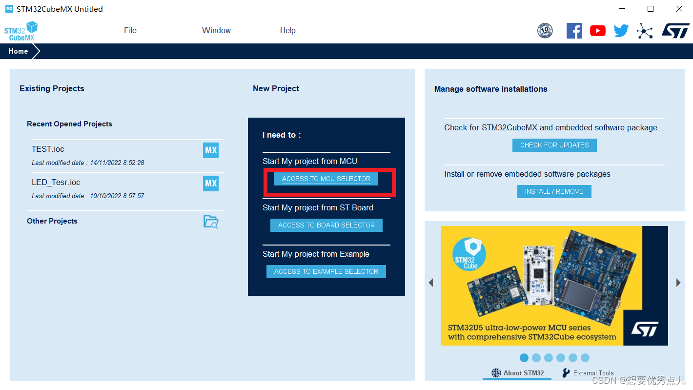

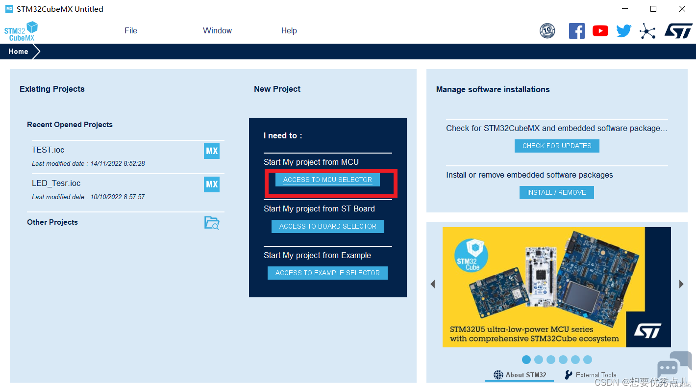

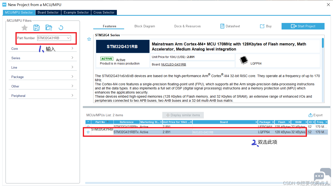

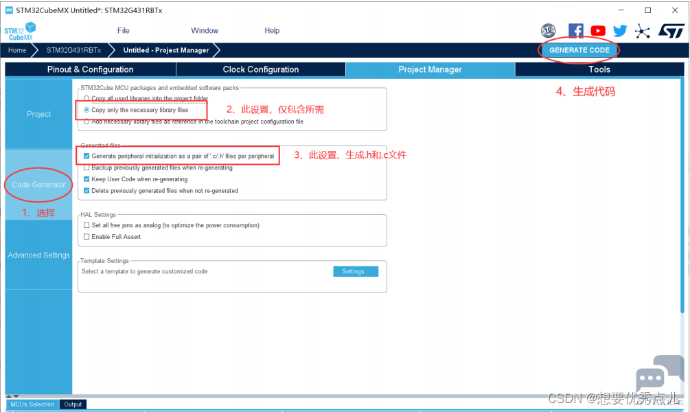

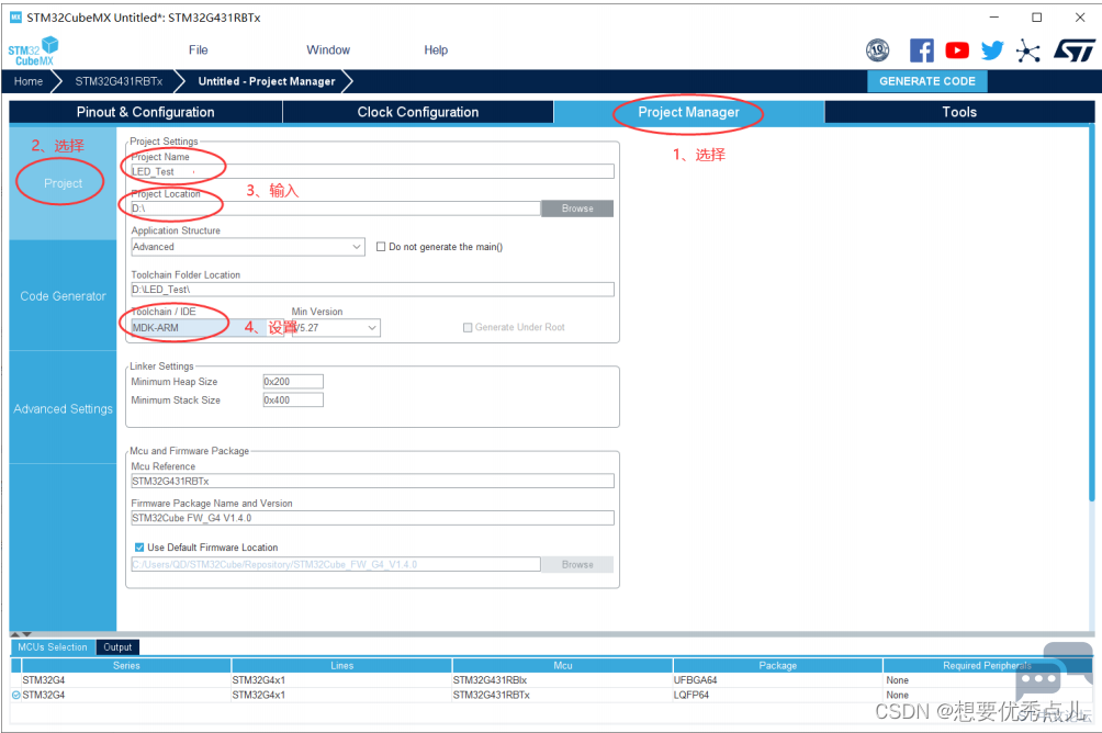

一、利用STM32CUBEMX生成工程框架 1.选择MCU2 A) _+ ^9 r+ w; X" s + W7 `1 m1 C& \7 _; h
' n* i8 [3 v# Q: I( d: e# C

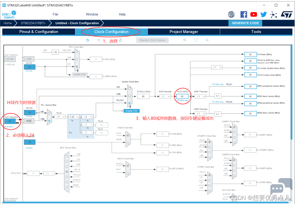

2.配置时钟 , @! i4 F0 n z z

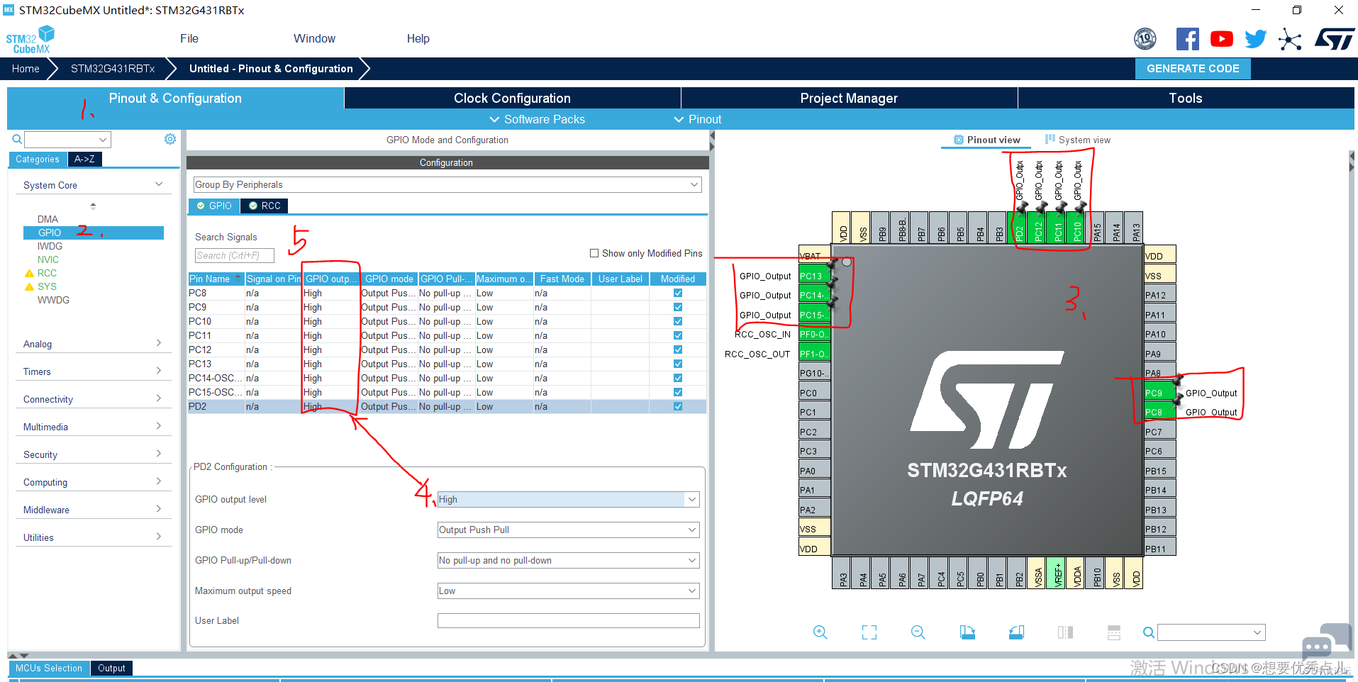

3.配置GPIO: A1 D0 G R4 r) r8 m- R9 B# F
4. 配置Project Manager 3 |/ P% q* d6 y2 [4 f- c* ^
* o X2 g2 T& C/ z

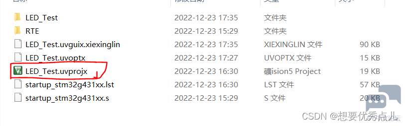

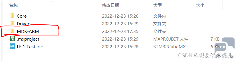

) I1 v5 E/ O, j8 L 二、利用STM32CUBEMX生成初始化代码文件 5.打开工程文件
* ~+ b+ G: W, V& q9 f

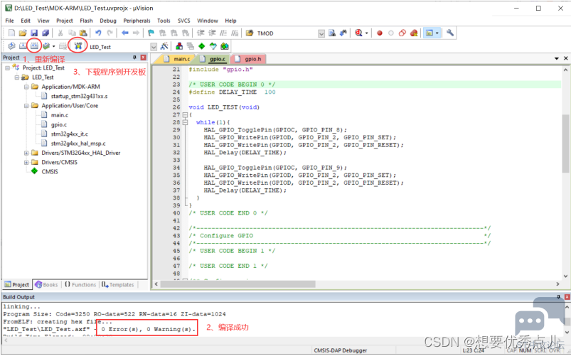

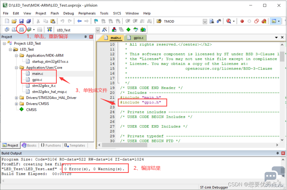

! h1 P) V/ O4 |% p+ Q. T' E 6.编译Keil代码--生成的框架是否有错误; m4 |2 R( y0 k5 w

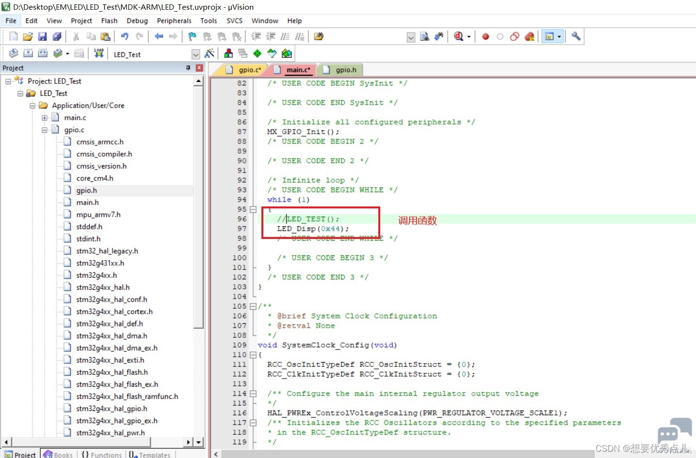

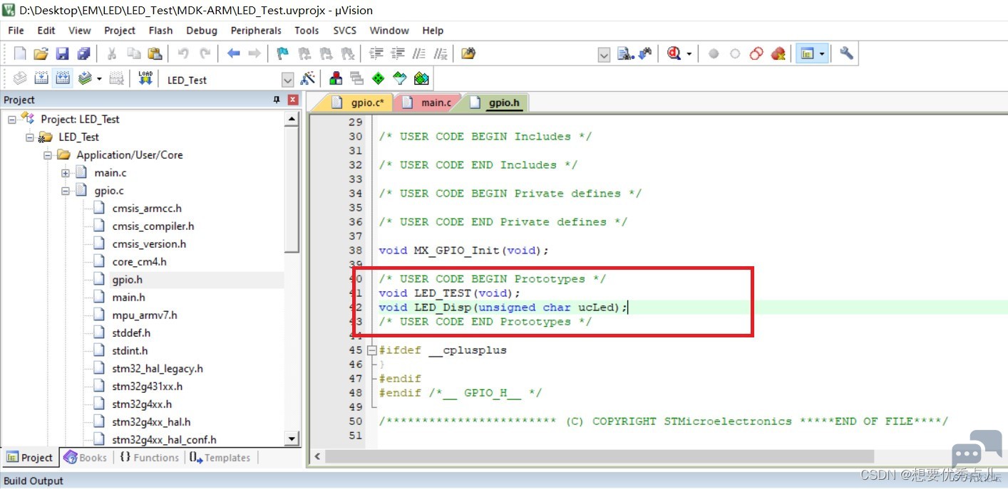

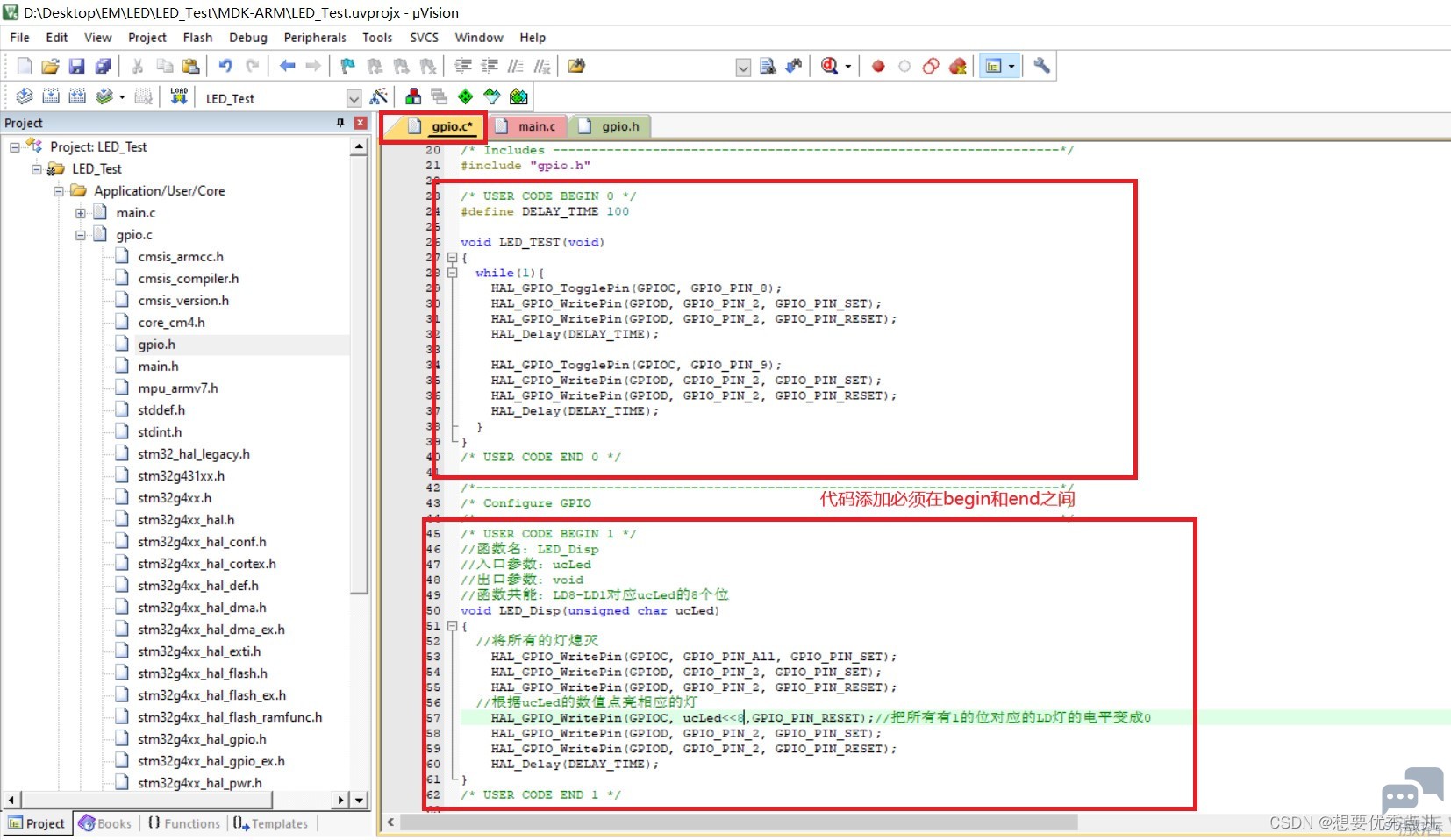

+ V/ E+ [ h! i, f6 c 7.按模块添加代码 在gpio.c中添加代码$ E% f, u8 i4 I4 ?! s 6 ?. t2 P3 D i9 D1 t( Z6 g4 u
/ j' d9 w: A J% u- N' ^2 V7 Q 在gpio.h中声明函数" a+ T& {3 o" `" p% X
# a# @% ?) R9 x t4 d+ i 在main.c中调用函数2 Z! e5 B E' E- H

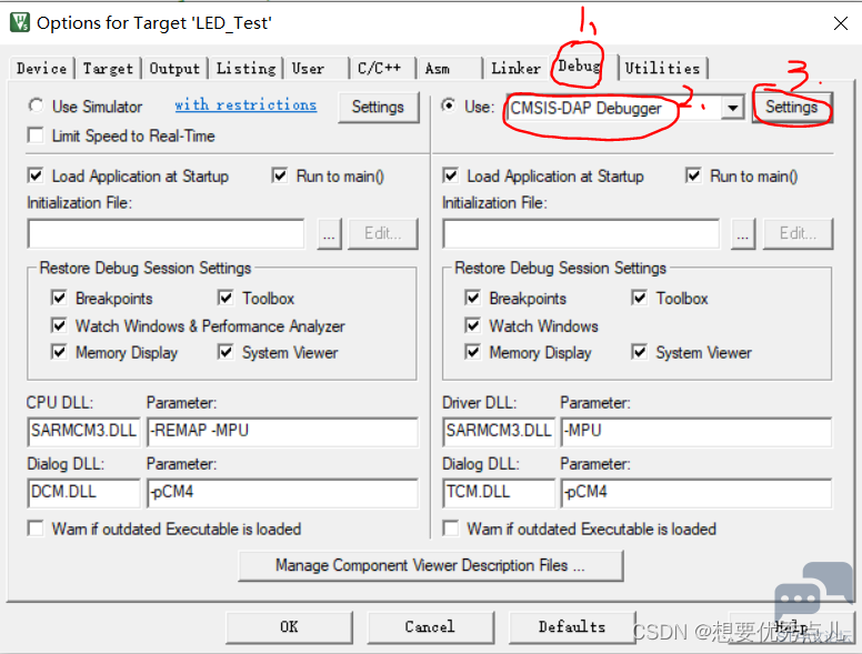

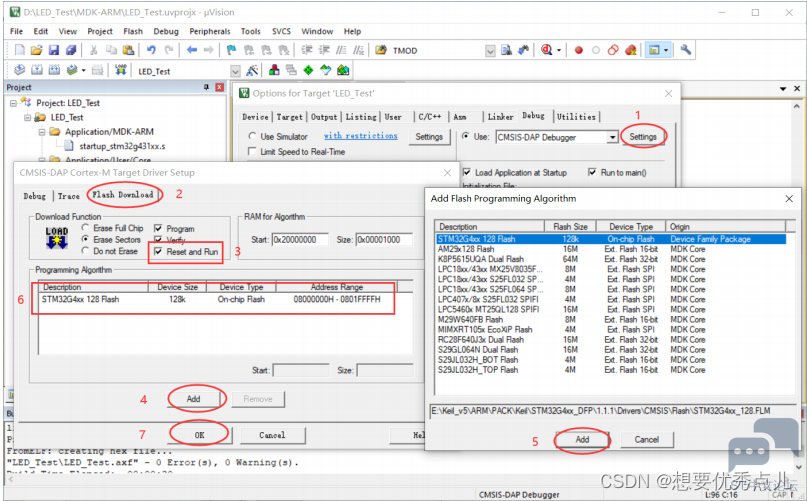

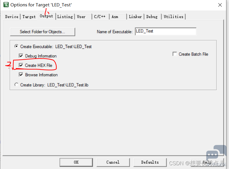

, u B9 ~; t3 K 8.配置Options

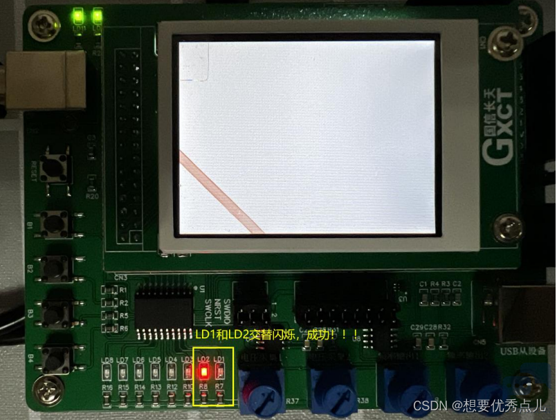

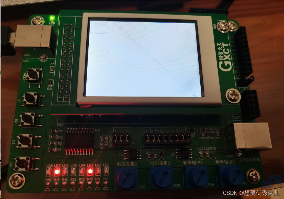

, [+ d! t! Y! P2 |5 @ 三、测试代码 9.下载运行 _" @, M( Y6 f8 ]: H 9 {! U8 ]+ ~9 W% w6 h
10.实验结果! A$ y! c! l! K: D1 B' ]! b/ A (1)LED_TEST函数的结果, K+ [1 `. Y+ d7 ]3 n: o* B 7 l+ [ H6 P# V( i8 v
5 Q1 f# M! L: Z4 g. B (2)LED_Disp函数的结果5 S7 S* L1 ?& u) _: D$ h( D$ p 首先解释一下这个函数的作用就是可以控制LD灯一个或几个同时亮,比如我传入的参数是0x44,转换为二进制即为0100 0100,1对应的灯就可以亮起来。 . g$ m0 U2 t8 [5 ~9 t! S

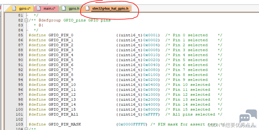

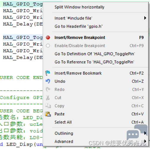

/ e; w, U0 ^8 v. Q' ~) ~& L 四、函数学习 想要学习哪个函数就直接右击去看函数定义即可。 ' x {7 J6 [! |' m7 `2 R
3 B7 ~( J# H; r9 i (1) void HAL_GPIO_TogglePin(GPIO_TypeDef *GPIOx, uint16_t GPIO_Pin)------翻转电平 参数解释: GPIO_TypeDef *GPIOx:x从A-G GPIO_Pin:可选项如下

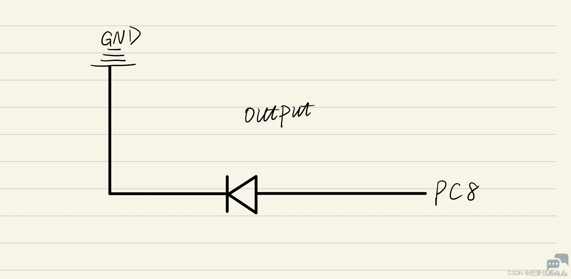

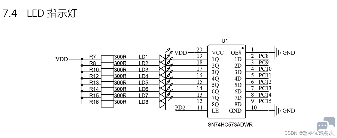

. p/ s2 D$ c7 N0 \( F! Z$ E 例如:例:HAL_GPIO_TogglePin(GPIOC, GPIO_PIN_8);翻转一次PC8的电平 / y: k1 J1 _1 S% N4 ^1 o$ f (2)void HAL_GPIO_WritePin(GPIO_TypeDef *GPIOx, uint16_t GPIO_Pin, GPIO_PinState PinState)----写入 参数解释:前两个参数解释同上' _' m* \ R4 p3 _6 B $ Q: F4 y. a. }7 g 第三个参数:GPIO_PinState PinState取值如下: GPIO_PIN_RESET 低电平 / a# S4 ]1 P! q5 v( R GPIO_PIN_SET 高电平; ]2 ]) R7 Q! L $ M: }, w1 [/ B7 }# g 五、问题总结 在用CubMax生成框架配置GPIO初始时为什么要把每个引脚设置成高电平呢?) n' n! J8 n, d; _" x# U: x 1 ~3 a$ d) r* ^2 _. ?$ N6 ?5 H 解释:! m$ B7 {& G: | X: b 0 Q% i: { K0 S, x+ h$ P6 K 首先看一下LED灯的原理: & e4 A1 F6 M$ C7 o0 e
LED:当阳极电平>阴极电平时,LED导通发光 当PC8为高电平时灯才会亮, 当PC8为低电平时灯就不会亮

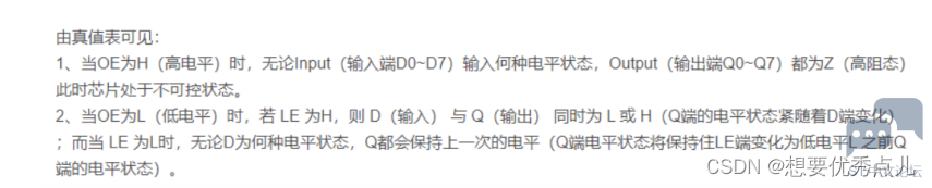

当PC8-PC15为低电平时,灯才会亮,因为初始时希望LD灯不亮,灯的亮灭有个573锁存器在控制" O7 A# B, {" r 4 b. D$ M4 x5 e3 T+ v# x
因此初始的时候把PC8-PC15都置成高电平,灯才是熄灭的状态6 r$ X. r( O, w6 R# G% n; h ———————————————— 版权声明:想要优秀点儿( i, Z w$ l4 X. @ $ u$ L5 v9 ?, w9 H K/ L |
