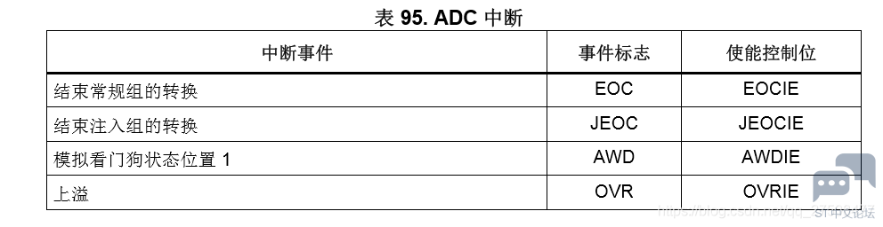

虽然可以使用DMA对数据进行传输, 但是采集传输完成,其他外设或者主线程是需要知道是否采集完成,才能使用这个数据的。! l. C" X5 ^* b, w( \- u4 y 如果我们设置好了传输完成中断,就可以实现了。; |' z) G" ~, I2 A7 ? 在STM32F7中文参考手册中,有关于EOC的介绍: - T x0 H* U6 G C% P. z& d
EOC有以下取值:3 e+ k, v* F$ |
对于我们的单个ADC通道采样,使用ADC_EOC_SEQ_CONV就可以了; 对于一组多个进行采样,可以选择单通道转换完成就进入中断ADC_EOC_SEQ_CONV,也可以选择多通道转换完成进入中断ADC_EOC_SINGLE_CONV ; 至于最后一个保留值……不小心设置了一下采集出来的数据我直呼看不懂,大家就不用去试了…… U! k) M$ l# B% P3 f+ D+ a. L NVIC配置- D I6 W) P4 e. r/ [5 o y 不配置是没办法进行中断向量跳转的,这个不用解释。& ]/ z9 H& ` p; x; h, {
配置EOC类型! k0 B4 b* f( d 选择转换结束引发中断的源,就前面讲的两个参数根据自己的需求设置就行了。
使能EOC中断 在启动ADC之前,我们要打开EOC中断。; ~8 B1 l% f4 P2 x% p
然后编写中断服务函数,一个是自己需要做的事情,另一个就是调用HAL库对应的函数HAL_ADC_IRQHandler清除中断标志等操作。
