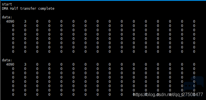

开启连续转换:开启了连续转换后,adc会一直转换,直到DMA_BufferSize大小,如图是HAL_ADC_Start_DMA 64个长度的结果。
% u$ @4 Z0 A: _- d; n3 R0 D$ P- H- I+ i5 q
  O- z/ ~* R% Q; w0 @  ?' ]

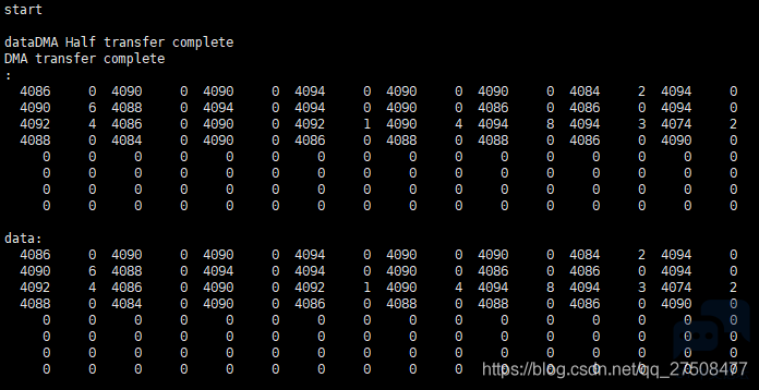

. f: H" ?0 d( [5 W而不开启连续转换,长度为64的同时,DMA的传输中断都不会进。
3 \! Z/ p+ D7 {1 x( d0 R* e- `8 `+ O% A# D8 `8 x# z2 e3 ]! J( m( t
- Y8 a% m- ~# A3 @
2 n; ^" H* ~7 J- U6 ?而将传输长度设置为3的时候,就进入了传输完成过半的中断。
) }8 E5 P$ T9 O$ L, a9 s
- J" ^) [* |  p2 G2 s7 e4 `
/ C2 v9 J1 w! D: j% i  u如果我们需要采集连续的N个次结果求平均值,用这个连续转换会很方便。
" |9 I8 [- ]# D: u* D" ~5 u+ F2 o也从侧面说明,dma的传输中断是一定要有那么长的真实采集数据来才能进的。1 ^9 s- p. [5 D, D* p! _6 x

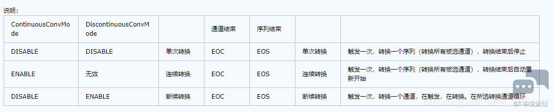

在另外一篇博文里看到了这么一个表格,希望能够辅助大家理解:

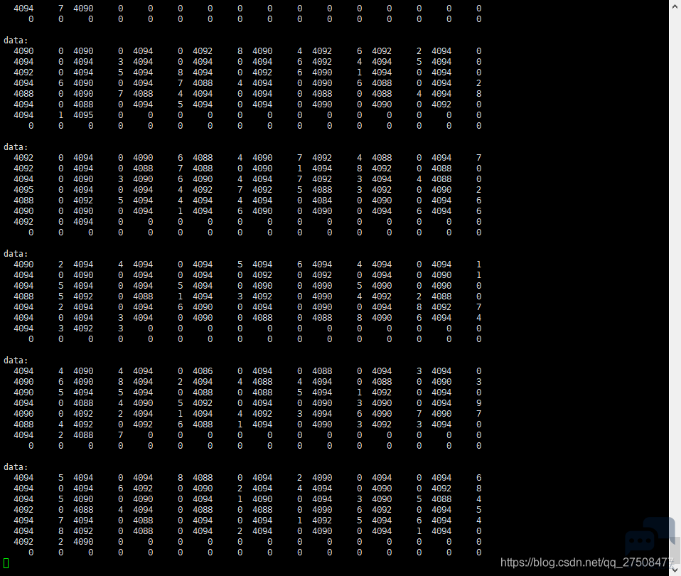

ADC1_Handler.Init.DMAContinuousRequests% H+ L5 F: ^9 A
当设置了定时器触发DMA之后,这个参数如果设置为DISABLE,就只会采集一轮数据,然后结束。
7 u2 d# V0 Q( h1 {这个数据设置成了ENABLE之后,这个参数设置为ENABLE,一轮采集完成之后,感觉就会自动调用一次HAL_ADC_Start_DMA(&ADC1_Handler, (uint32_t *)buffer, 100);,触发DMA请求,以实现不停采集。
8 w7 r! G# x, S/ F5 C; D2 t
1 w6 p8 `0 ]9 O$ T# B但是需要注意,如果开启了连续转换,又开启了DMA连续请求,adc将一直进行采集,一刻也不停歇……1 e: U: a: U# t- x) U6 `) {. m

9 l$ E2 Y% t7 F5 F9 \在main函数中关闭cache,DMA采集的数据就可以更新了。" f) m! g! c$ l; z+ N: y5 Q+ ?
