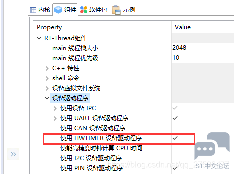

; g/ y  E# F8 K1 a. H  p启用hwtimer:
/ R0 O6 m! V' c' [) I6 m+ h- L3 Z& }" |: X

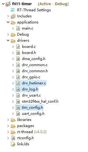

$ Z3 `/ k" L% m. ]' @9 O% p+ D& O拷贝以下三个文件到drivers目录,路径分别为+ `' B% R0 {$ I& Y6 g- J0 J/ x
C:\RT-ThreadStudio\download\rt-thread-sdk\rt-thread-src\v4.0.2\bsp\stm32\libraries\HAL_Drivers\config\f4
# q! Y3 L& {. y% o3 a8 |0 F和 C:\RT-ThreadStudio\download\rt-thread-sdk\rt-thread-src\v4.0.2\bsp\stm32\libraries\HAL_Drivers 。
+ f7 [/ p- T/ l" z8 v9 l
6 E1 h$ H; [; Z8 R) O! A
20200323081634944.png # @; v9 ~5 B# ]3 _
2 v( w# T; O4 W7 e3 u# I

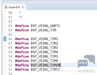

在board.h中定义需要使用的定时器:
' m, V2 `0 ?, ~2 L% i3 ]& ?
5 W7 P% g! }$ ?6 C
