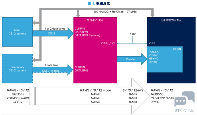

STM32MP1 系列 MPU 系列产品不在本机实现 MIPI CSI-2 接口,而是内置基于 MIPI CPI 接口的 DCMI 并行端口。可通过 STMIPID02 MIPI CSI-2 解串行器对其进行连接,以便寻址任何兼容的 MIPI CSI-2 摄像头传感器设备。
) U; O2 [) _" `/ y+ x
STMIPID02 MIPI CSI-2 解串行器的一端连接到 MIPI CSI-2 摄像头,另一端则连接到 STM32MP1 系列 DCMI 12位数据并行接口。框图总览如下所示。
2 ~+ x, K. u+ b' E  D

3.1 MIPI CSI-2 与 MIPI CPI 接口的比较
0 {" h$ k$ I; V2 H3 C4 X# `
$ i' I: b7 u; S3 c; L: l
请注意,与 MIPI CPI 接口相比,MIPI CSI-2 节省了引脚布局。MIPI CPI 数据端口需要至少 8 条数据线(最多 12条数据线)、1 个时钟和 2 条同步线,而 MIPI CSI-2 数据端口的每个通道需要 2 线差分对,还需要时钟通道。
