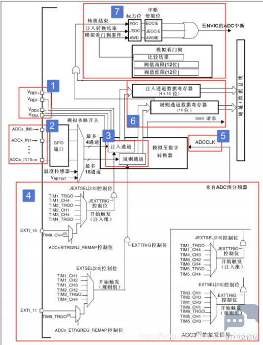

二.ADC功能框图讲解
2 |3 F6 T! g8 d: ]3 y4 t' @学习STM32开发板上的外设时首先要了解其外设的功能框图,如下:9 O: V6 t$ @9 j; f3 [9 d
0 T$ |9 L1 H+ e. M( s
20190825210634802.png ) C7 q+ o% g2 `0 W' Y. s2 B9 G
# V, A) v2 ]3 Q! m9 g
功能框图可以大体分为7部分,下面一一讲解:
, h6 }0 h1 P+ l( x
) Y* n) ~) V7 I" D% ^+ E4 _

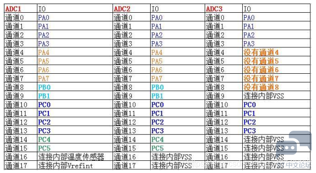

这16个通道对应着不同的IO口,此外ADC1/2/3 还有内部通道: ADC1 的通道 16 连接到了芯片内部的温度传感器, Vrefint 连接到了通道 17。 ADC2 的模拟通道 16 和 17 连接到了内部的 VSS。/ x/ r: W4 a7 R% K
ADC的全部通道如示:
, r  J# g* z- h% f3 O% E( Y; U1 X% t9 {( J% y
20190826164126174.png 3 l2 t) z* F( Y; Z9 B: `- |! C

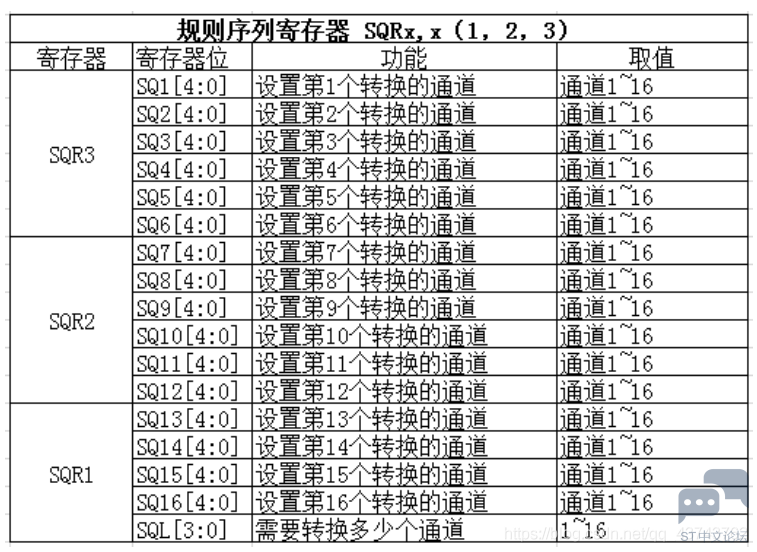

3.转换顺序0 W) y6 A5 N2 Z: h
知道了ADC的转换通道后,如果ADC只使用一个通道来转换,那就很简单,但如果是使用多个通道进行转换就涉及到一个先后顺序了,毕竟规则转换通道只有一个数据寄存器。多个通道的使用顺序分为俩种情况:规则通道的转换顺序和注入通道的转换顺序。, t' a' Y! Z. h, g0 [+ R2 _
+ u0 q/ L& n7 H8 B$ J4 Q8 |

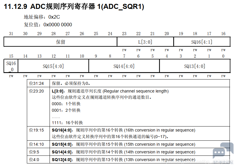

规则通道转换顺序& Y1 S- O8 P/ j- w
规则通道中的转换顺序由三个寄存器控制:SQR1、SQR2、SQR3,它们都是32位寄存器。SQR寄存器控制着转换通道的数目和转换顺序,只要在对应的寄存器位SQx中写入相应的通道,这个通道就是第x个转换。具体的对应关系如下:9 w' v+ Y& t( T$ w: l  r5 t
& E3 K9 t: N% a1 ]$ i, C1 l6 m* [! Z
( _( {0 W& V( G
+ n8 v: |- Z) d/ z. C通过SQR1寄存器就能了解其转换顺序在寄存器上的实现了:, \; o+ S7 i9 M. b5 J5 u
1 j' ^& y' i3 m* P* |
+ k1 }& V+ ~+ n0 U: v3 u

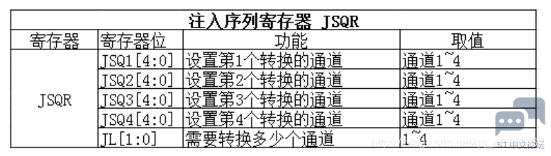

# s$ [- T! B6 Z7 e注入通道转换顺序
% z3 U1 H% ?# [1 |和规则通道转换顺序的控制一样,注入通道的转换也是通过注入寄存器来控制,只不过只有一个JSQR寄存器来控制,控制关系如下:
. H- L- U/ E- o, C/ G1 u9 p3 V
  n* k3 p- i# N9 Q7 V# s
20190826171618488.png 0 i1 t+ p& m2 W4 W% j/ [* G" _
7 A; \* n1 Q( y1 j6 O. J5 ]
需要注意的是,只有当JL=4的时候,注入通道的转换顺序才会按照JSQ1、JSQ2、JSQ3、JSQ4的顺序执行。当JL<4时,注入通道的转换顺序恰恰相反,也就是执行顺序为:JSQ4、JSQ3、JSQ2、JSQ1。

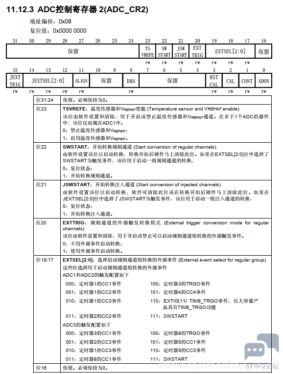

& G0 c( b1 J5 [1 I, X4.触发源2 X+ H* b$ m  e# i" ^$ l+ I. o) [

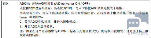

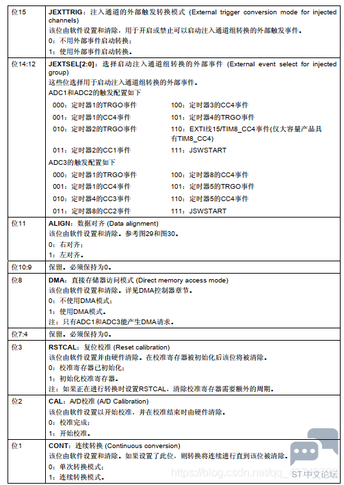

ADC转换的输入、通道、转换顺序都已经说明了,但ADC转换是怎么触发的呢?就像通信协议一样,都要规定一个起始信号才能传输信息,ADC也需要一个触发信号来实行模/数转换。
5 P: x! u( |/ f# {其一就是通过直接配置寄存器触发,通过配置控制寄存器CR2的ADON位,写1时开始转换,写0时停止转换。在程序运行过程中只要调用库函数,将CR2寄存器的ADON位置1就可以进行转换,比较好理解。
6 n# u5 d! s  d, `. P+ r另外,还可以通过内部定时器或者外部IO触发转换,也就是说可以利用内部时钟让ADC进行周期性的转换,也可以利用外部IO使ADC在需要时转换,具体的触发由控制寄存器CR2决定。9 r# Q% h. v; \5 |0 B  y% r
ADC_CR2寄存器的详情如下:7 c+ \# b2 s, t( }

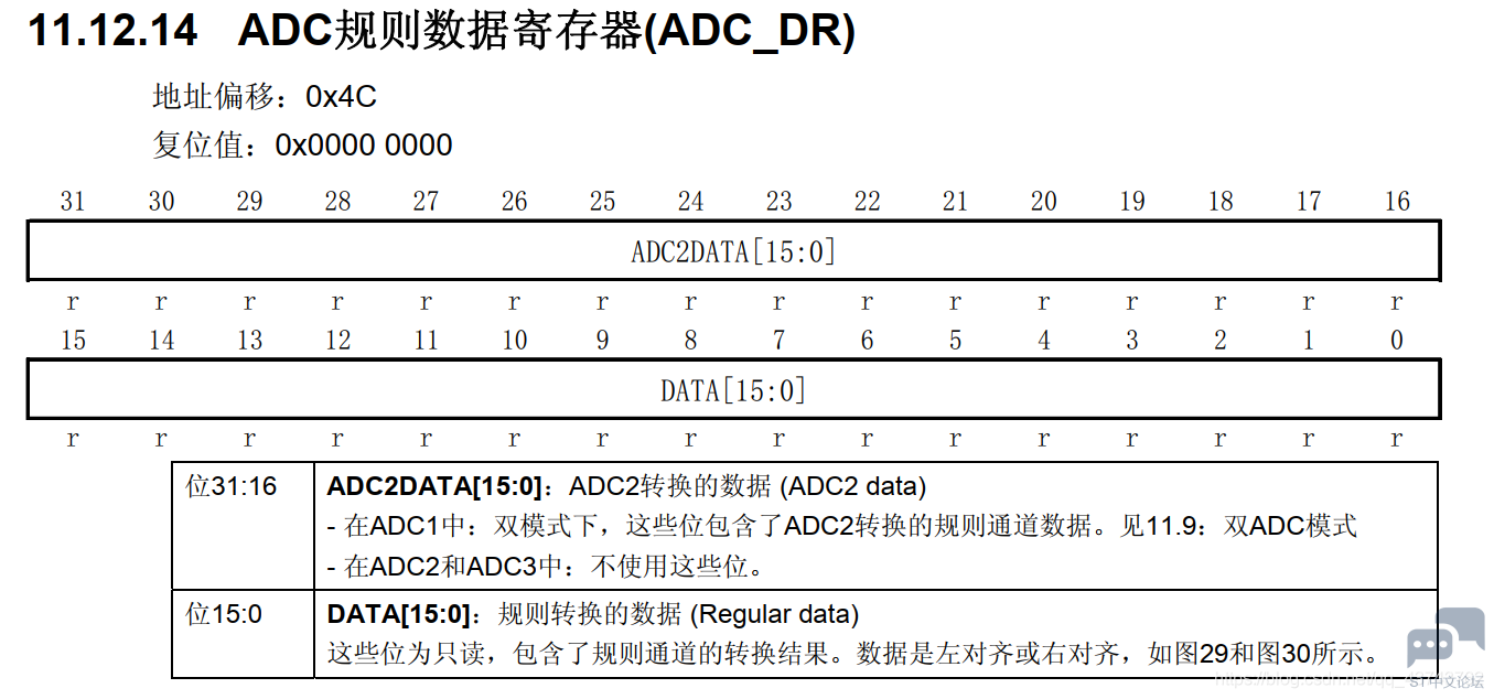

6.数据寄存器( O' }7 e- q: G8 u( n6 o
转换完成后的数据就存放在数据寄存器中,但数据的存放也分为规则通道转换数据和注入通道转换数据的。! j9 B8 z8 v: F+ X! ^) X
规则数据寄存器
% n8 o7 ^- u2 G) U) y' y# x2 |& q规则数据寄存器负责存放规则通道转换的数据,通过32位寄存器ADC_DR来存放。
2 s# ?: F! D8 \+ u. _0 l0 X4 ?
2 {' s3 O: ?4 S! |5 |2 w' \
0 Y( \- p! f% r
% b7 L% W. C7 I0 t7 d  q
当使用ADC独立模式(也就是只使用一个ADC,可以使用多个通道)时,数据存放在低16位中,当使用ADC多模式时高16位存放ADC2的数据。需要注意的是ADC转换的精度是12位,而寄存器中有16个位来存放数据,所以要规定数据存放是左对齐还是右对齐。
1 k  W4 p9 {' t3 |; g& ^( [* G5 a
2 v8 z. N' i+ _. p0 b. h% v当使用多个通道转换数据时,会产生多个转换数据,然鹅数据寄存器只有一个,多个数据存放在一个寄存器中会覆盖数据导致ADC转换错误,所以我们经常在一个通道转换完成之后就立刻将数据取出来,方便下一个数据存放。一般开启DMA模式将转换的数据,传输在一个数组中,程序对数组读操作就可以得到转换的结果。: P2 H3 N6 _0 E1 y. g& [- r

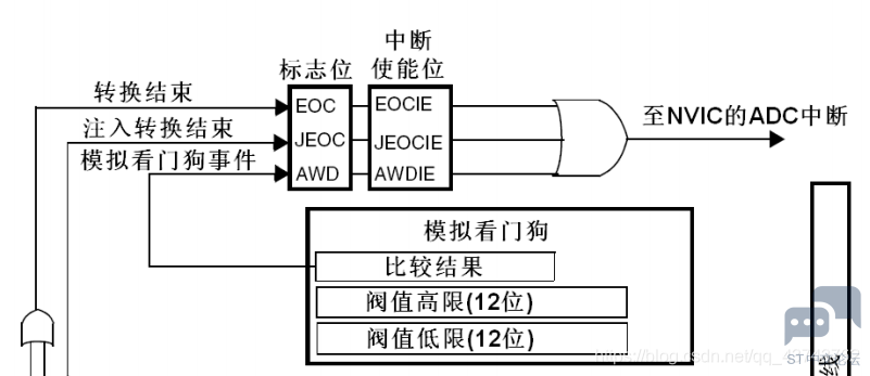

7.中断
7 t/ |% S/ l9 S/ }6 u7 k9 l2 _; h3 s" i% s( k% R
20190826183359211.png ' ^0 m8 J5 \  V

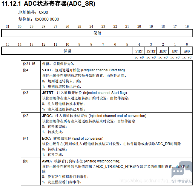

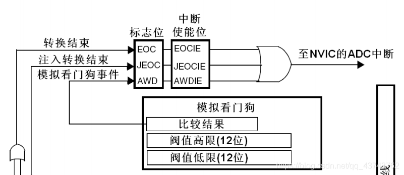

$ x1 \. R8 g! k& B7 L从框图中可以知道数据转换完成之后可以产生中断,有三种情况:8 L0 ^* i7 T9 z% t7 _, Q; s& z, ]
规则通道转换完成中断
+ |! O: [8 L' k% |9 M( z1 U规则通道数据转换完成之后,可以产生一个中断,可以在中断函数中读取规则数据寄存器的值。这也是单通道时读取数据的一种方法。
! F7 d, a- D; ^; U$ q! F7 ^0 }& [注入通道转换完成中断6 R. g+ h, v. M, ~' _: b( D% [
注入通道数据转换完成之后,可以产生一个中断,并且也可以在中断中读取注入数据寄存器的值,达到读取数据的作用。, H$ ~% c: k, H! r: d% f+ L2 ?
模拟看门狗事件
. \) Q/ b+ f' C. ^9 _0 G! g7 f! e当输入的模拟量(电压)不再阈值范围内就会产生看门狗事件,就是用来监视输入的模拟量是否正常。
# H$ F, r3 j& x' L% s, F. {+ O
/ @8 Z6 ~5 `; ^5 s# R4 c
以上中断的配置都由ADC_SR寄存器决定:
  W, @+ {* _: m$ u6 K0 ]
6 P! W$ s" \% Z2 }4 I
2019082618465644.png   i; A( l  }; `: Y6 }( Q
! {4 }: f; ^: g+ S7 B
