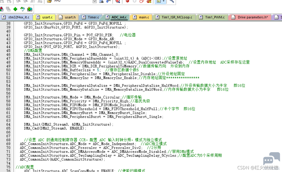

7 ^$ F8 H4 Z* Q! _% m: c2.练习了ADC+串口,算是电机控制程序第一步打通了“6路互补PWM+ADC电流采样” 附件如下/ z% T) |/ Q3 _2 r7 u4 h. a& [3 F7 u

9922b4b73d994158b989aad8ad25038c.png   ], ~* y, p* i0 ?! p6 t  T8 K- L2 Z

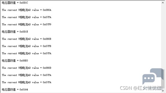

4201d32efc9b4b10ac316f87e209117f.png 9 _9 z, O/ b$ D& m. T" `7 S; }
8 ]  d! K4 t( p& i% p
检查:ADC三相电流值在Q12格式下基本在2048左右附近,转换成电压即1.65V,符合& ]% Y  n. v  Y9 t0 M% Z4 C
0 p4 M. Q; ]$ m: i2 T
改变电位器旋钮值,在300-4095间浮动
