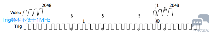

STM32H750,如何采集2MHZ的波形是上升沿,并且在采集到上升沿的时候进行AD采样 ETR可以读取脉冲个数,但是只是总数,不能获取上升沿的时刻; 外部中断读取上升沿,但是好像数据不准 |

触发频率不低于1MHz,相对ADC模块来看,触发不算慢。
利用定时器捕获上沿问题不大,ADC那边就要看你最终所需要的采样时间了。最终以你验证为准。
建议你分两步走,先把触发放慢点,模拟的也行,基于定时器的上沿捕获,让定时器的捕获事件触发ADC,
这个过程调顺,ADC结果正确了,然后考虑加快触发频率,慢慢调整ADC那边的处理。
为了提高采样率,在满足性能需求的前提下,可以适当降低分辨率。
