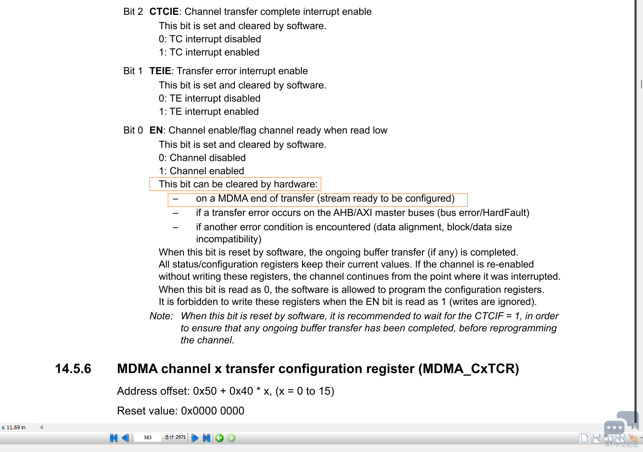

butterflyspring 回答时间:2026-1-22 15:40:23
<br /> <br /> 这里看起来硬件原因,MDMA 完成一次传输后,硬件将EN 位关闭了。<br /> <br /> <br /> 测试了一下,也是只能触发一次。所以只能向大佬说的那样,重新配置,记得包括字节数等。<br /> <br /> [attach]730879[/attach]<br />
butterflyspring 回答时间:2026-1-22 15:41:17
补充一下截图
xmshao 回答时间:2026-1-24 08:31:00
<br /> <br />
其实,不用完全重新配置,只需将DMA相关通道使能位再置位即可,这比重新配置简单、快捷得多。
