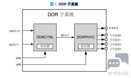

DDR 子系统包括 DDRCTRL 和 DDRPHYC(参见下图)。
+ }% M5 z; m) N- @$ M& r4 ^% `
DDRCTRL 支持在正常操作期间通过命令和刷新调度进行 DDR 命令调度。
/ \% i$ I" e  V, I# n7 u
DDRPHYC 是一种 DDR PHY 接口,具有连接 DDRCTL 的 DFI 接口[7]和字节通道架构,适合连接频率不超过 533MHz 的 DDR3/3L 和 LPDDR2/3。
7 F. q% b- h5 \+ ?# }( V, B
DDRPHYC 完全支持具有多个 PHY 调谐选项(内置)的 DDR 初始化。
0 r1 R, y6 a) _; l% {
DDRPYC 包含 BIST 引擎,用于支持软件驱动的调谐。6 C4 E  U+ {, A& d& V

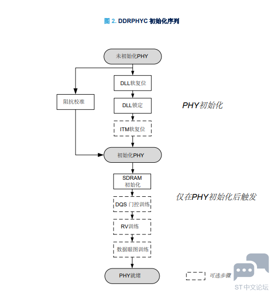

图 2 所示的 PHY 初始化序列由 DDRPHYC 物理实用模块(PUB)控制。这一基于 PUB 的初始化序列在DDRPHYC 从复位状态释放后启动,并根据 DDRPHYC.PIR 寄存器进行排序。
, T8 C* M  z( b
初始化序列包括以下步骤:
1.DDRCTRL 和 DDRPHYC 初始化包括内部时序模块(ITM)复位以及 DLL 复位和锁定
- X# j* x9 h  U, v! G- F. G$ n
2. DDRPHYC I/O 初始校准(ZCAL),与 DLL 锁定同时启动
% q% L" G( E, Y
3. 通过模式寄存器写入和校准命令执行 SDRAM 初始化
# D1 [8 u7 @" t, V% e
4. 内置 DQS 门控训练(DQSTRN)
( H5 ~$ C8 ~3 r$ a

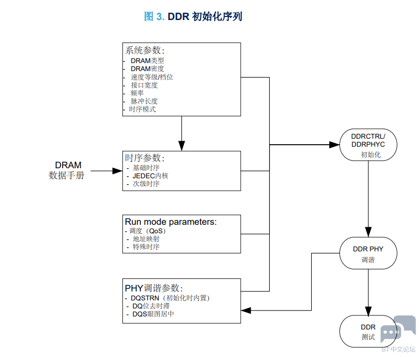

配置 DDR 所需的步骤如下:
1.为 DDRCTRL 和 DDRPHYC 寄存器确定并设定合适值。
* ^+ G6 ^: `( m- \7 U
2. 启动 DDRCTRL 和 DDRPHYC 初始化序列。
9 R) `" {. N7 Q* i
3. 启动具有参数保存和恢复功能的 DDR 调谐(可选)。
: Z  X3 _1 ^1 _& ?* e5 h; q  H4 ~( b
4. 启动 DDR 测试(可选)。完整配置流程和参数如下图所示
6 J5 a1 g) t5 ?. s

  3.配置参数
DDR 配置参数(无论适用于 DDRCTRL 还是 DDRPHYC)可分为以下几组:
• 系统参数:DDR 类型(DDR3/LPDDR2/3)、总线宽度(16 位/32 位)、时钟频率和密度。脉冲长度和时序模式取决于系统配置并由 STM32CubeMX 设置,用户只需在 DDR 配置面板中输入几个必填项。
6 R' h& s9 Q0 H; Z( V
• 时序参数,根据 DDR 时钟频率和 SDRAM 数据手册确定。该组包括以下参数:
– 基础时序
– JEDEC 内核时序
– 次级时序
$ ?1 u( I/ T) W4 P# o
• 运行模式和特殊参数,与性能调度、刷新时序和地址映射有关。从配置面板上推荐给用户的预定义设置中选择这些参数。STM32CubeMX DDR 配置提示了一些参数和选项(例如,设置特定模式或扩展温度支持)。
- [/ j, B5 s/ {: a1 R
• PHY 调谐参数,与在初始化期间使用一些 PHY 内置模块或执行的软件序列确定的 PHY 时序有关。该组包括以下参数:
– DQS 门控训练(DQSTRN)
– DQ 通道位去时滞细步长延迟
– DQS 眼图居中细步长延迟PHY 调谐结果可通过 STM32CubeMx 进行保存和恢复。
