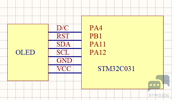

本次试用点亮OLED。连接如下:

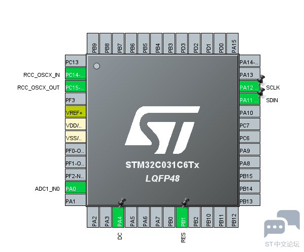

打开CUBEMX,选择STM32C031C6T6建立一个新工程。

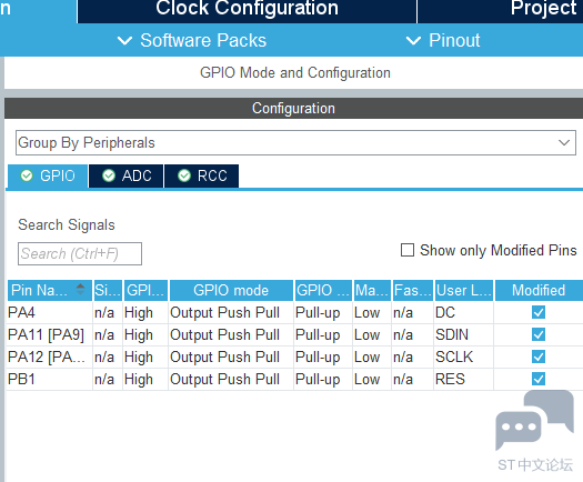

选择要连接OLDE的引脚 配置GPIO引脚

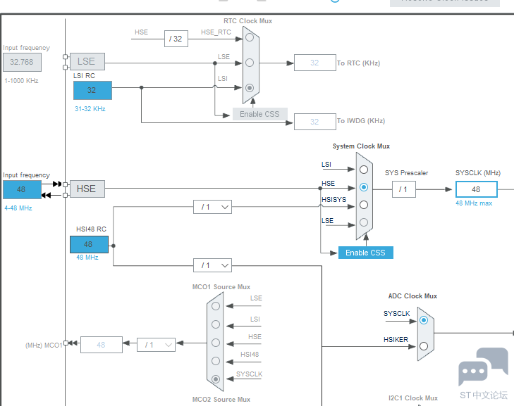

配置时钟

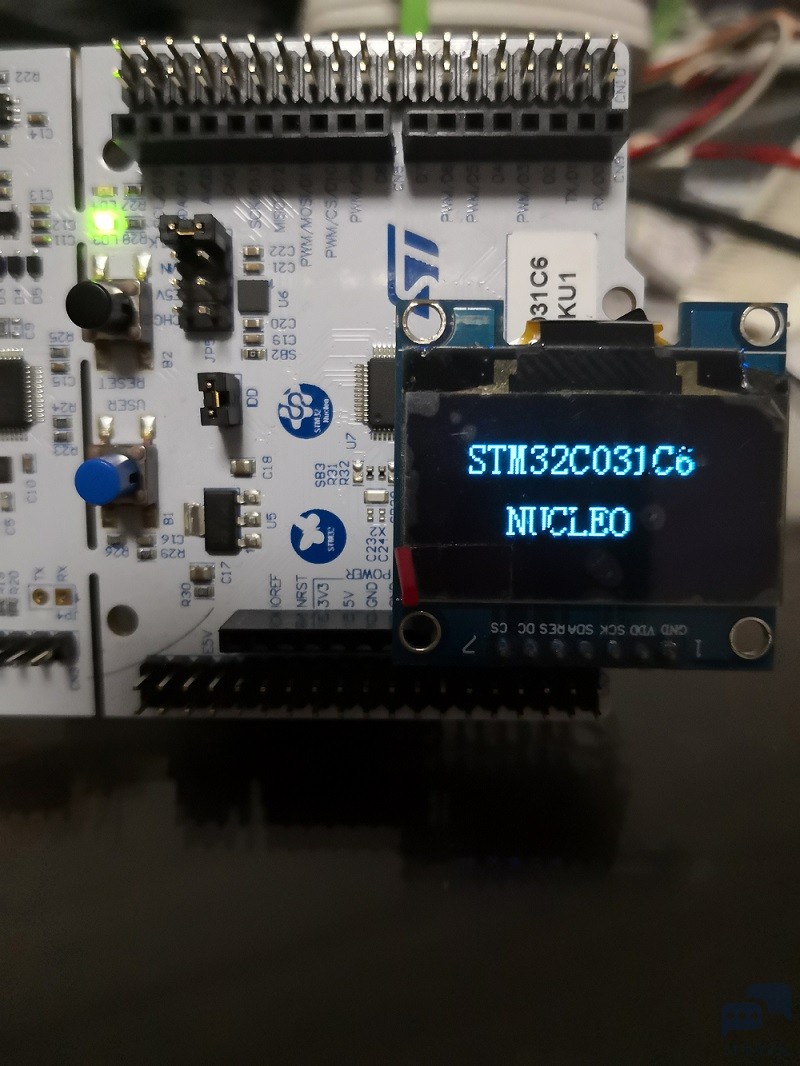

运行结果

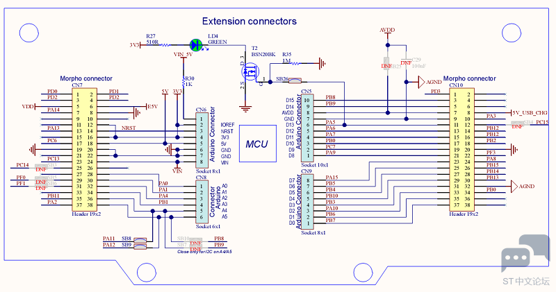

第一次遇到这个NUCLEO48,虽然外观与NOCLEO64基本相同,但实际上GPIO连接到Morpho connector的引脚与NUCLEO64不尽相同。下载官方网站的STM32C031 NUCLEO原理图一直出错,参照NUCLEO64根本行不通。费了不少功夫总算找到NUCLEO48的原理图:
en.MB1717-C031C6-B02_Schematic.rar
(4.33 MB, 下载次数: 10)
