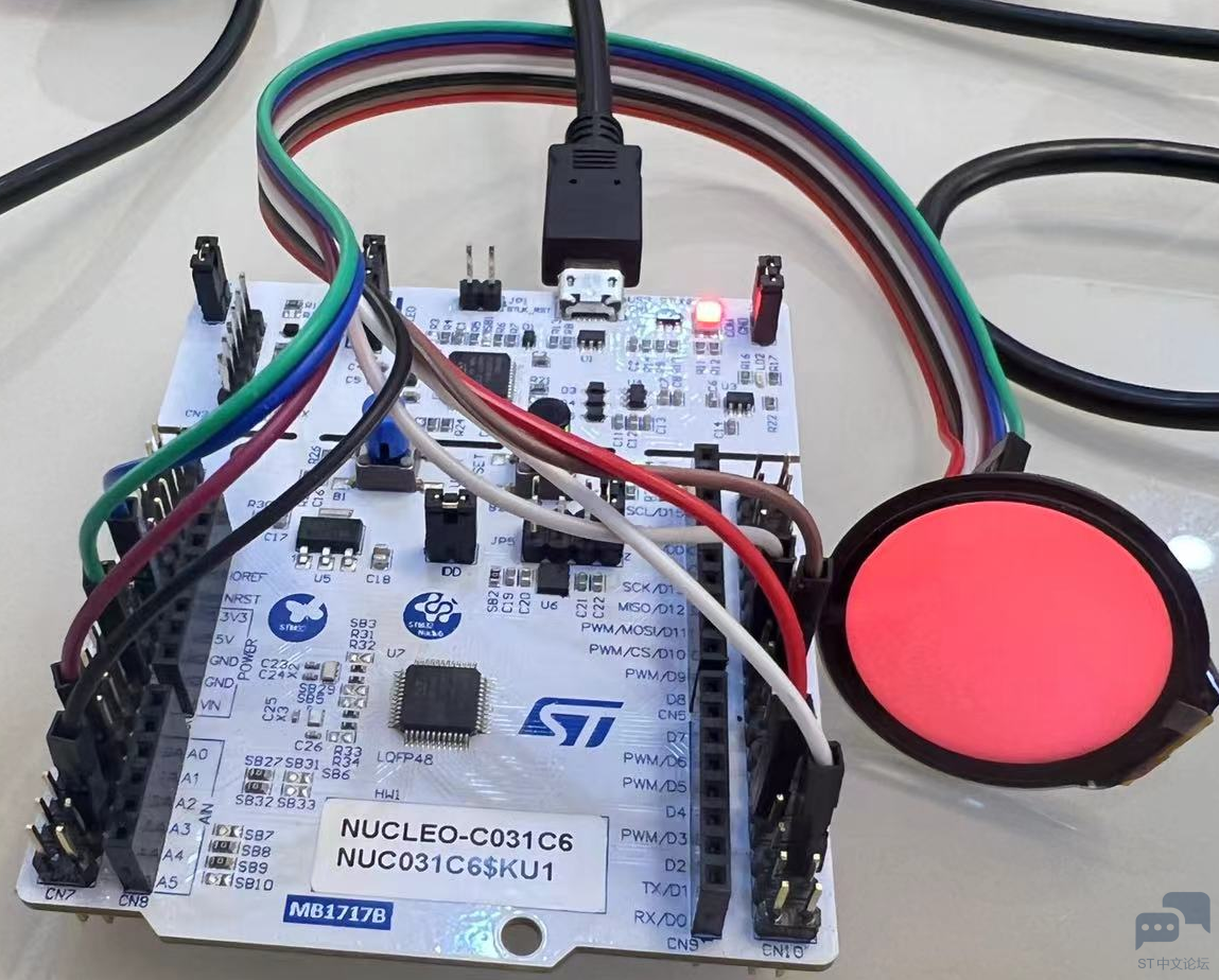

[md]距离上一次发开箱贴已经过去很久了,最近一直比较忙,今天抽空点亮了下lcd显示屏,下面跟着我一起来看看怎么实现的。

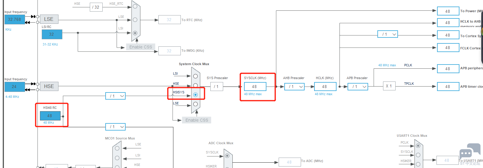

我编译用的是MDK,首先需要去MDK官网下载STM32C0的pack包安装上,cubemx也需要去下载STM32C0的包,不然选择不了C0系列的芯片。时钟选择了内部晶振48MHZ,刚好是C0所支持的最大频率,![17118076361.png](data/attachment/forum/202403/30/220734aemzmeottryszbbc.png?imageMogr2/auto-orient/strip%7CimageView2/2/w/300 "1711807636(1).png")

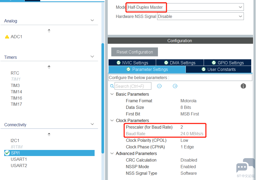

与LCD的通讯采用了SPI1,由于MCU不需要向LCD读数据,所以SPI采用的是Half-Duplex Master模式,SPI的最小分频系数为2,所以支持的最大频率为24MBits/s,我这边就直接设为24MBits/s了,下面是配置截图![17118080731.png](data/attachment/forum/202403/30/221447jzhjd6a466vm6xd3.png?imageMogr2/auto-orient/strip%7CimageView2/2/w/300 "1711808073(1).png")

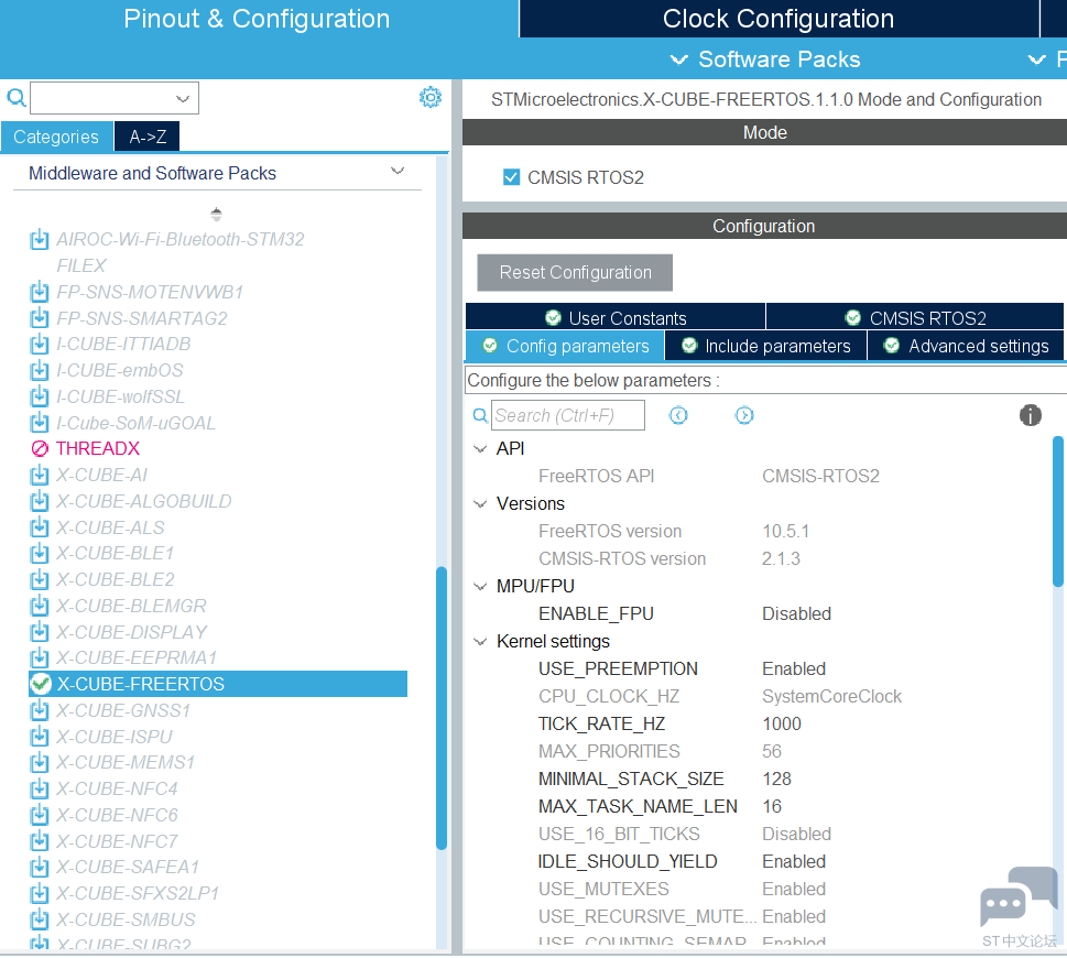

同时开启了freertos,用来闪烁个LED灯吧
