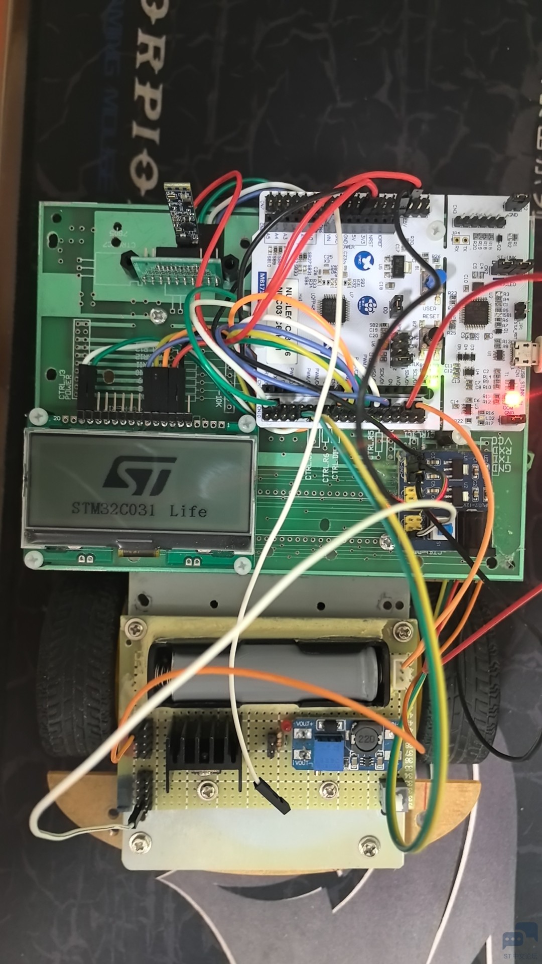

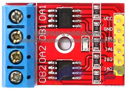

上次和毫米波生命体检测传感器的通讯处理,最后受制于模块出现了异常,模块无法再发送具体的感应数据。但对于生命存在的检测,依然可以发出开关信号。唉,模组的制作品质还有待提高啊。 在此基础上,准备把整套装置安装在小车上,通过控制小车的转动,寻找周围的生命体存在信号。找到后,及进入监视状态。如果生命体信号消失,会产生报警信息。这种装置很适合在地震废墟中寻找幸存人员,即使人员处于昏迷状态、无法和外接进行联系。只要存在生命特征,这种装置就会发现。 为了空车小车的转向,需要4个IO口控制。每两个IO控制一个电机,实现正反转。电机控制使用专用的驱动芯片。
组装图:

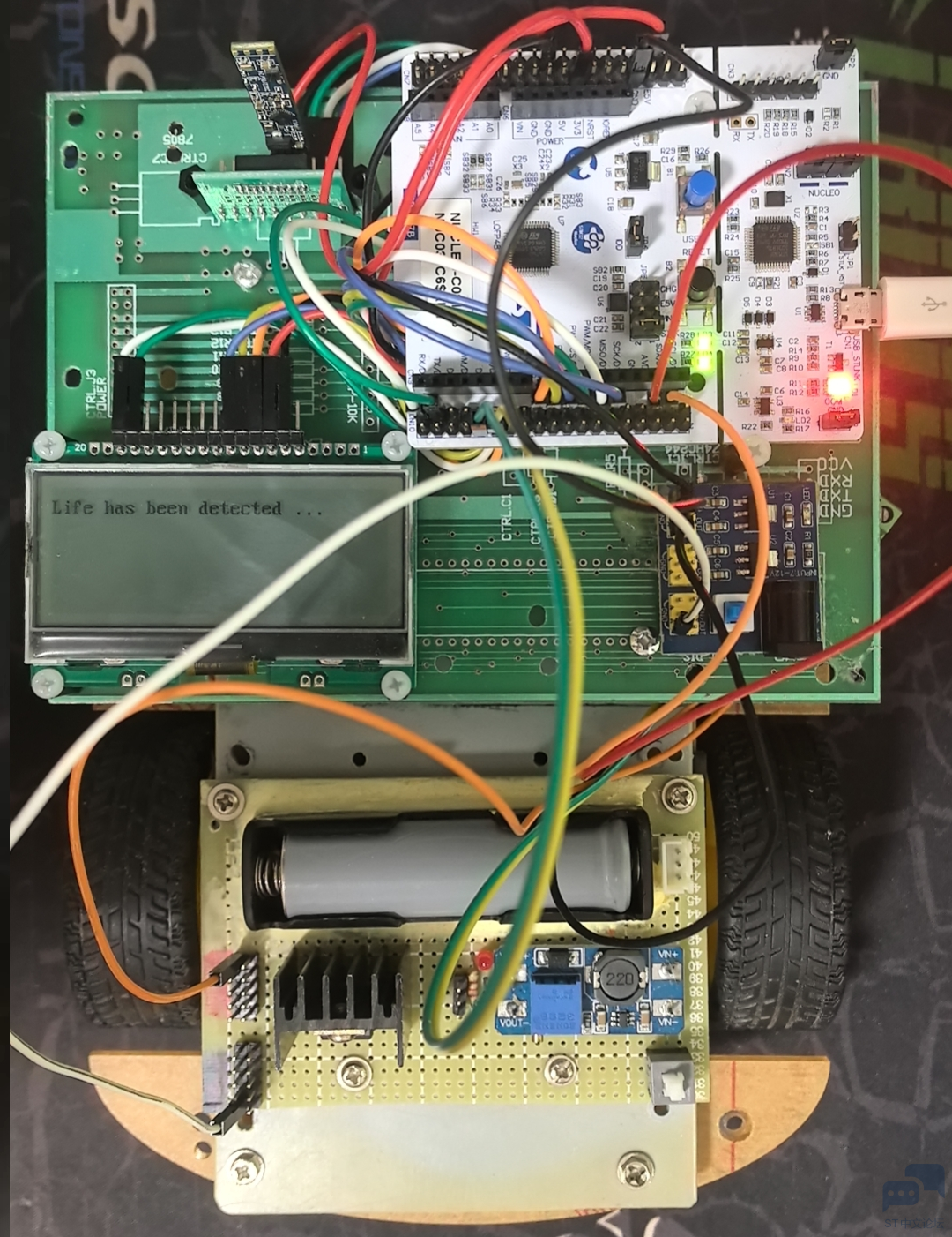

图中左上角是生命体存在检测传感器,在小车转动过程中,查找感应体,在获得概念股信号后,停止转动,保持为监视状态。

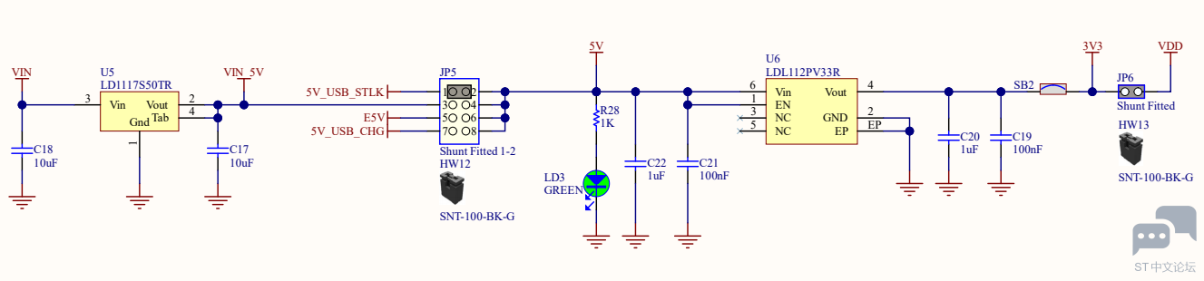

在测试过程中一定要注意,不要在USB连线的状态下进行测试,也不要使用开发板提供的电压输出给小车的电机用,因为电机需要的电流比较大,有可能烧毁电压转换芯片。还有一点,用电池供电时,注意要将JP5 的跳线开关转到3、4短连接上,否则外部供电产生的5V电压无法给开发板供电。系统供电的电路图如下:
实际测试中,由于传感器的感应角度和范围比较大,即使传感器不是正对着测试者,也能收到感应信号。虽然传感器很灵敏,但在安装传感器时,还是要注意不要在传感器附近放置金属物,毕竟毫米波容易收到金属屏蔽。

小车使用1节18650电池供电,通过升压模块,输出9V电压,给开发板供电。
