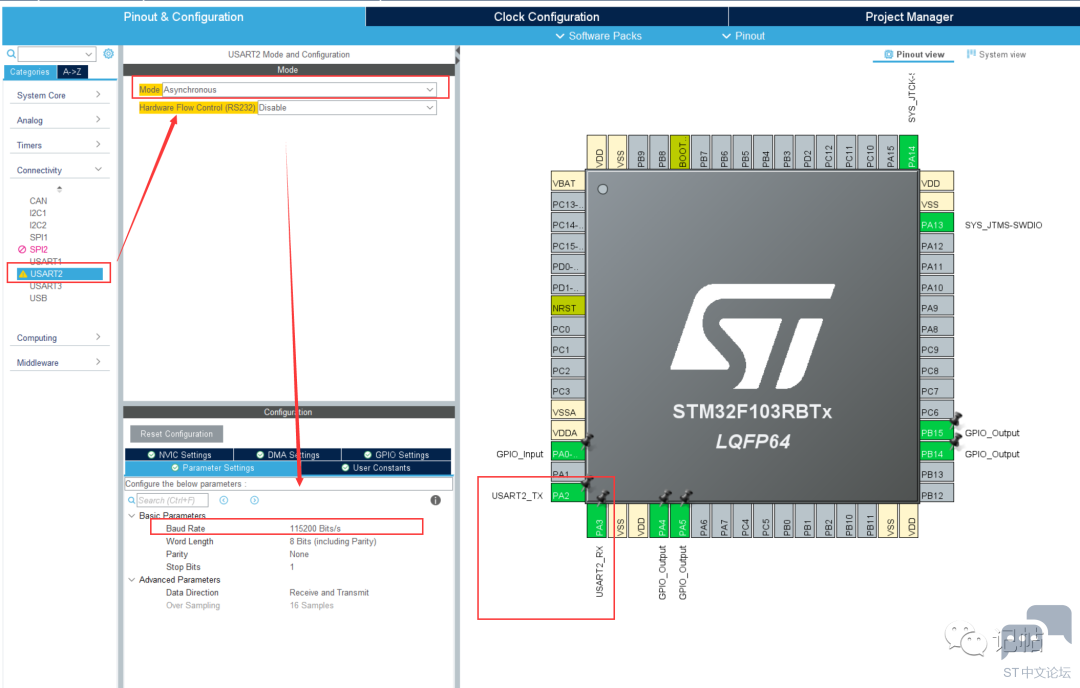

    本章STM32CUBEMX配置STM32F103,配置printf进行打印。
7 r1 r/ Y  M! {, E  u  [生成例程0 T3 g7 J2 m* j
   使用STM32CUBEMX生成例程,这里使用NUCLEO-F103RB开发板。
. Z' T4 E/ _, j% _
4 M2 r, {0 C! O) ?

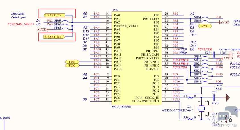

    查看原理图,PA2和PA3设置为开发板的串口。
. s+ c" t2 Y5 X
, T8 y0 N4 d/ Z. f
    配置串口。
/ n4 q! ], ^. Z( l0 A+ z1 O8 ]7 n

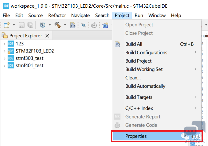

STM32CUBEIDE配置7 t4 b9 x/ K' m8 `8 D1 f. |
7 o( t% t: u/ [1 c+ l, \* r$ u% h
+ y/ f$ q* T  U, \* d

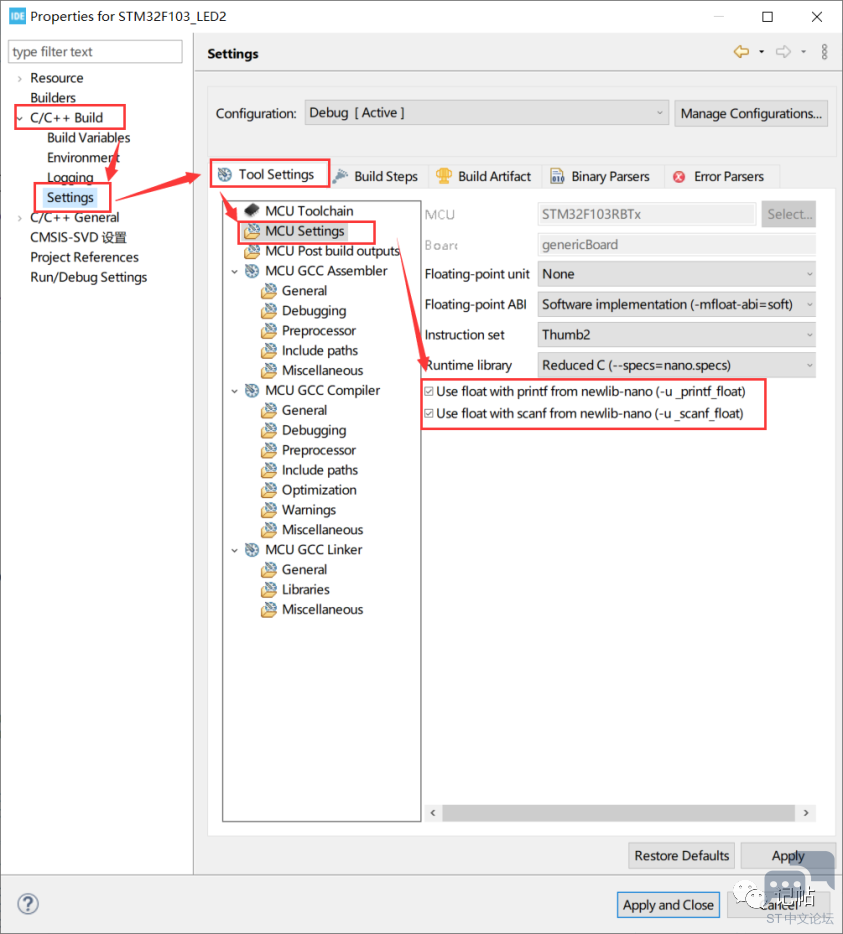

    若需要打印浮点型,需要勾选下面的选项。
6 Z2 C: i; j4 h) I3 p1 e9 Q
, v: m; g6 G8 `: H& h9 V: v1 N+ P& E1 F& V. m+ h
