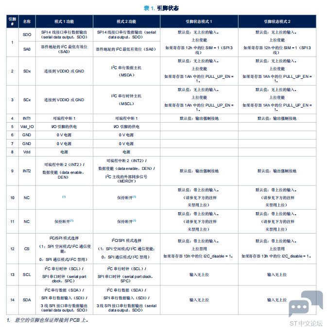

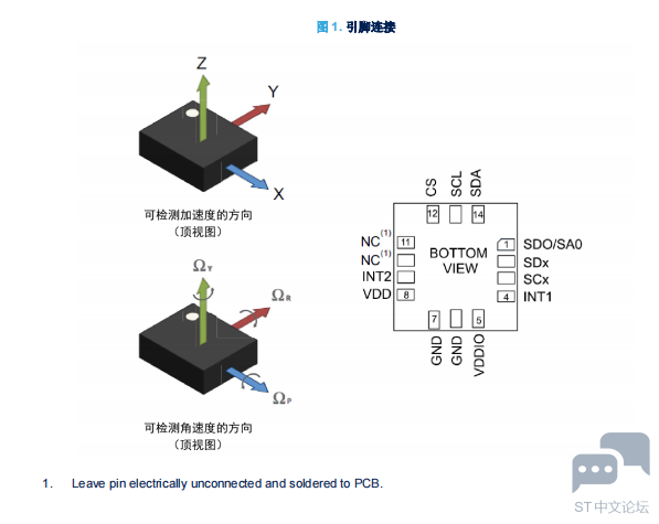

1引脚说明
内部上拉值范围从 30 kΩ 至 50 kΩ,取决于 VDDIO。
注:禁用引脚 10-11 上上拉的步骤
1.通过主 I²C/SPI 接口:在地址 00h 的寄存器中写入 80h
2.通过主 I²C/SPI 接口:在地址 05h 的寄存器中写入 01h(禁用引脚 10 & 11 上的上拉)
3.通过主 I²C/SPI 接口:在地址 00h 的寄存器中写入 00h

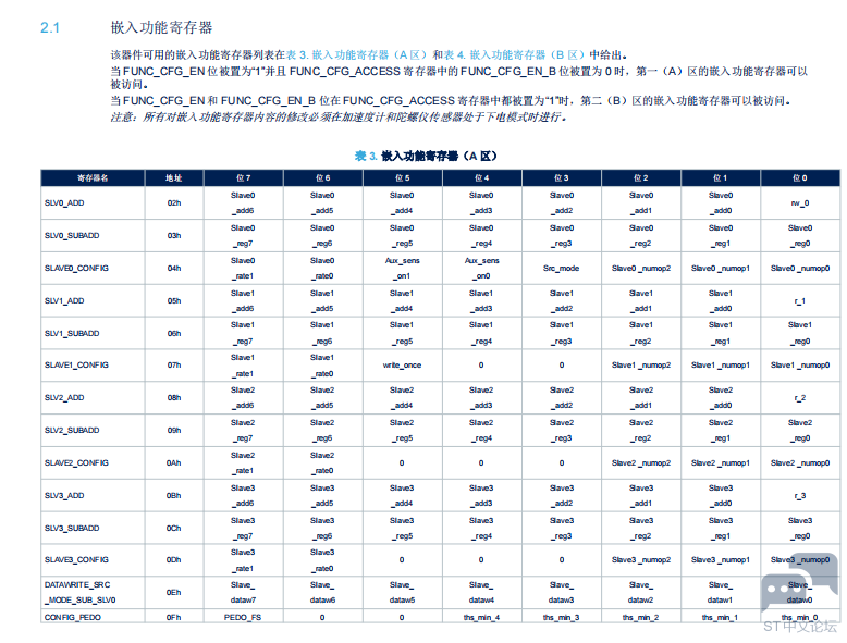

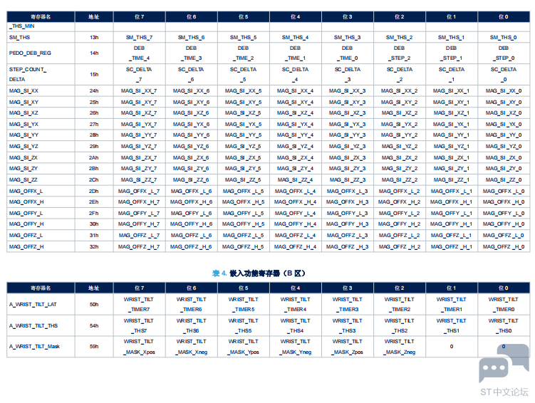

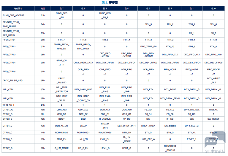

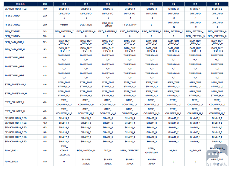

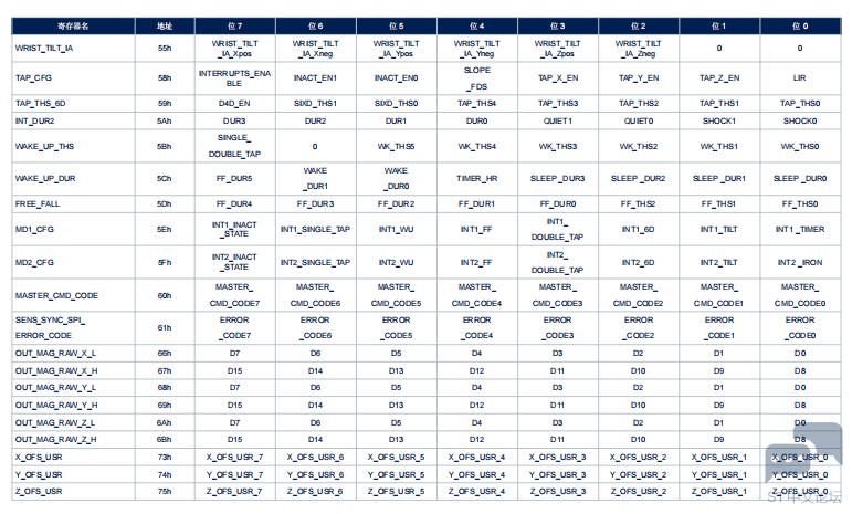

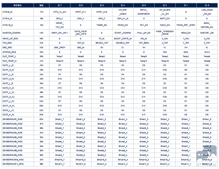

2寄存器

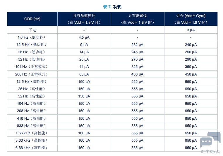

施加电源后,LSM6DSL 执行一段 15 ms 的启动程序来加载启动参数。启动完成后,加速度计和陀螺仪均自动配置为下电模式。
加速度计和陀螺仪可分别配置为四种不同的功耗模式:下电,低功耗,正常和高性能模式。它们可以具有不同的数据率而不受任何限制。陀螺仪传感器还能够设置为睡眠模式,以降低其功耗。
当加速度计和陀螺仪均工作时,加速度计与陀螺仪同步,两个传感器的数据率是彼此的整数倍。

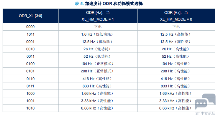

参考 LSM6DSL 数据手册,可以利用 CTRL1_XL 寄存器的输出数据率(ODR_XL)位和 CTRL6_C 寄存器的高性能禁止(XL_HM_MODE)位,来选择功耗模式和加速度计的输出数据率(表 5. 加速度计 ODR 和功耗模式选择)。

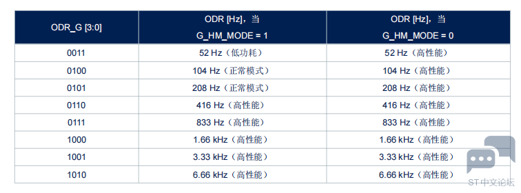

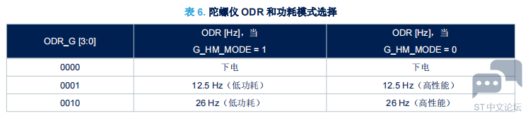

可以利用 CTRL2_G 寄存器的输出数据率(ODR_G)位和 CTRL7_G 寄存器的高性能禁止(G_HM_MODE)位,来选择功耗模式和陀螺仪传感器的输出数据率(表 6. 陀螺仪 ODR 和功耗模式选择)。

低功耗模式与正常模式可使用的输出数据率不同。低功耗模式下,低速 ODR 使能。可以通过 ODR_XL 位为加速度计选择四个低速 ODR:1.6 Hz、12.5 Hz、26 Hz 和 52 Hz。可以通过 ODR_G 位为陀螺仪选择三个低速 ODR:12.5 Hz、26 Hz 和 52 Hz。
