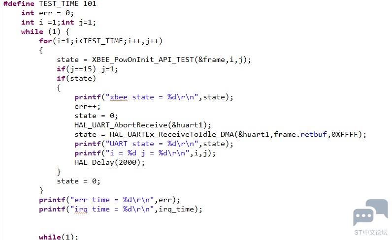

目前在搞一个zigbee的项目,设置模块的时候用的串口发送api命令然后串口空闲中断等待模块回复的信息,做完之后昨天进行了个测试,在循环中连续发送100次,等待回复100次,在每一次测试的时候都到43次的时候开始进不去中断了,根据命令算出大概是收到了1008字节,然后我重新开启空闲中断,开启状态是没问题的但还是不能进中断,也没有进串口错误回调。下面是代码部分求各位大佬帮忙看看,谢谢!!!
ide 是cubeide hal库版本是1.17.2 芯片是L4RCTx
下列代码是初始化和中断回调中调用的。
HAL_UART_AbortReceive(&huart1);
state = HAL_UARTEx_ReceiveToIdle_DMA(&huart1,frame.retbuf,0xFFFF);
printf("UART state = %d\r\n",state);
这是测试代码,XBEE_PowOnInit 中会返回本次通讯是否成功。
运行一百次之后,每次测试都是在第43次开始进不去中断了。

如果你基于HAL库函数组织的代码,你要注意下UART接收中断里 当识别到DMA完成中断且是非循环模式时,它
会将当前DMA关闭掉。这点你要注意,它是按照它的演示逻辑来的。我们可能要具体调整下中断处理函数适合
我们的需求,你稍微研究下库函数代码,相信你会处理好。

嗯,这个问题我注意到了,所以我把DMA中断关闭了。而且就算没关闭,我在回调函数里面重新调用了串口空闲DMA接收,应该也没问题

楼主,您看一发生异常时,DMA中断数据大小,是不是因为数据接收不完整导致的。顺便看一下内存中的数据,是否有收到新的数据。

你那个43次有特色,好好研究下代码为什么到这个次数出问题。
