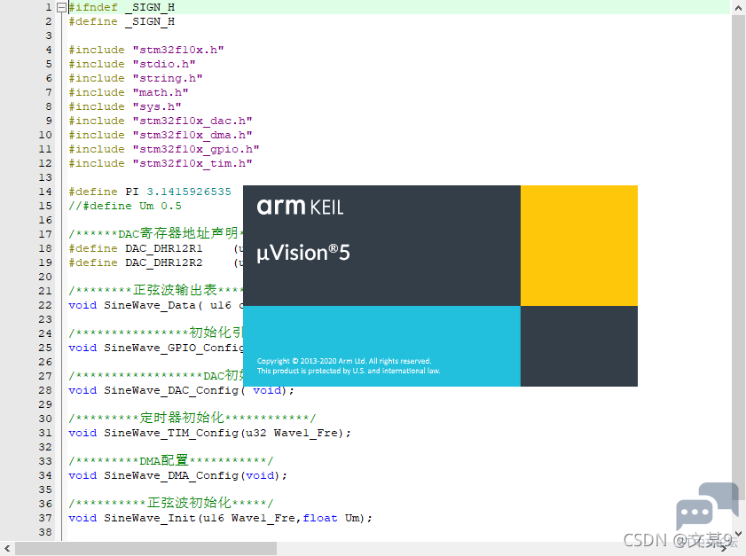

$ O3 K% A2 j2 p  R. ]# R打开任意keli工程
  T: K8 D- x: U) {' P1 Z1 B8 g" X5 @0 i/ b; S9 k
3abfd84a31744e26becb5fac0ecf553d.png - i* ?" o' f$ O. j
/ f, n' v' |: D# H  _4 c

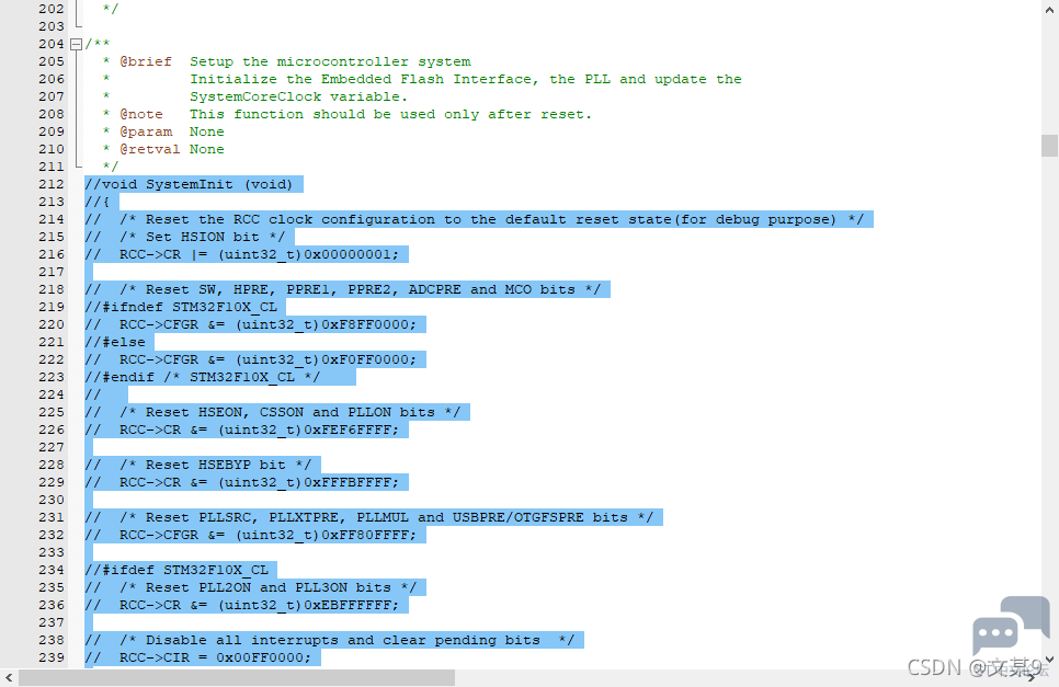

打开system_stm32f10x.c: F* H; J" d- a" v
) C; d; k4 v" i1 }) b
& v  E/ \* B7 n) J6 i0 y, E& [- ~+ ~. [, n3 |
找到systeminit函数 全部注释掉$ c# _$ _  i! w
6 Q6 E6 Y- C( V- Z1 }+ {) E2 B
51791e66d6cb45ddabcd4982bac9425b.png 4 `+ |% V! v. u% J% f
7 K3 d* v8 q+ `! D0 ~
然后在下面粘贴以下代码(这段代码来自CSDN的一位大佬,我不是原作者); d$ l! M8 f! U  a4 h0 |# l9 D
0 I' `3 F2 g2 ^2 ~
直接替换就可以用了0 t2 ?; Y  ^0 K; |; s
