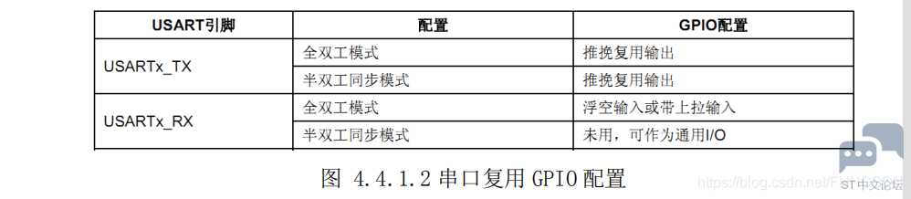

端口模式配置。 在 IO 复用为内置外设功能引脚的时候,必须设置 GPIO 端口的模式,至于 在复用功能下 GPIO 的模式是怎么对应的,这个可以查看手册《STM32 中文参考手册 V10》 P110 的表格“8.1.11 外设的 GPIO 配置”。这里我们拿 Usart1 举例:9 P1 h' v) q/ u# s, U 0 M% _9 Z5 q4 T+ w4 o* _
" l+ \; l& H( X4 Z& Z! r: Y ( B) Q. F* S) ^6 x) S 从表格中可以看出,我们要配置全双工的串口 1,那么 TX 管脚需要配置为推挽复用输出,RX 管脚配置为浮空输入或者带上拉输入。 % F% f2 U' Q4 q1 E* k X 3 W0 b) `+ }& m3 y 代码如下:

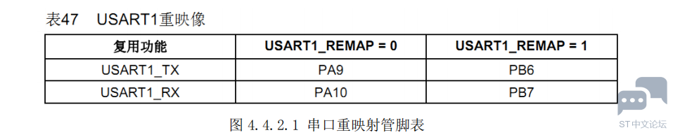

我们在使用复用功能的是时候,最少要使能 2 个时钟: GPIO 时钟使能- F; B7 d* p2 M: j 复用的外设时钟使能同时要初始化 GPIO 以及复用外设功能 2 }7 @! b7 F, d2 G5 V7 l 端口重映射! C% A( q+ W+ o 为了使不同器件封装的外设 IO 功能数量达到最优,可以把一些复用功能重新映射到其他一些引脚上。STM32 中有很多内置外设的输入输出引脚都具有重映射(remap)的功能。我们知道每个内置外设都有若干个输入输出引脚,一般这些引脚的输出端口都是固定不变的,为了让设计工程师可以更好地安排引脚的走向和功能,在 STM32 中引入了外设引脚重映射的概念,即一个外设的引脚除了具有默认的端口外,还可以通过设置重映射寄存器的方式,把这个外设的引脚映射到其它的端口。) o8 h0 U& F K$ A% q% z3 v 简单的讲就是把管脚的外设功能映射到另一个管脚,但不是可以随便映射的,具体对应关系《STM32 中文参考手册 V10》的 P116 页“8.3 复用功能和调试配置”有讲解。这里我们同样拿串口 1 为例来讲解。 / v& u+ \( r3 p: k9 w$ ]6 k0 O
; z2 ?+ u$ k8 A' `; G* h) ^ 上图是截取的中文参考手册中的重映射表,从表中可以看出,默认情况下,串口 1 复用的时候的引脚位 PA9,PA10,同时我们可以将 TX 和 RX 重新映射到管脚 PB6 和 PB7 上面去。 所以重映射我们同样要使能复用功能的时候讲解的 2 个时钟外,还要使能 AFIO 功能时钟,然后要调用重映射函数。详细步骤为: " K7 K6 b7 v. f: i) z+ a- \ W. v s 使能 GPIOB 时钟:

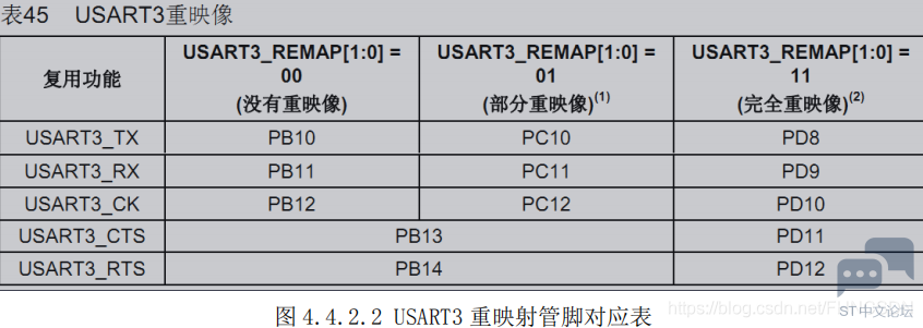

从上面可以看出,USART1 只有一种重映射,而对于 USART3,存在部分重映射和完全重映射。所谓部分重映射就是部分管脚和默认的是一样的,而部分管脚是重新映射到其他管脚。而完全重映射就是所有管脚都重新映射到其他管脚。看看手册中的 USART3 重映射表: 7 M* k3 M! M: K + L+ ^9 }; J% j
9 C3 j# S2 C! a5 Z2 G 部分重映射就是 PB10,PB11,PB12 重映射到 PC10,PC11,PC12 上。而 PB13 和 PB14 和没有重映射情况是一样的,都是 USART3_CTS 和 USART3_RTS 对应管脚。完全重映射就是将这两个脚重新映射到 PD11 和 PD12 上去。我们要使用 USART3 的部分重映射,我们调用函数方法为:
