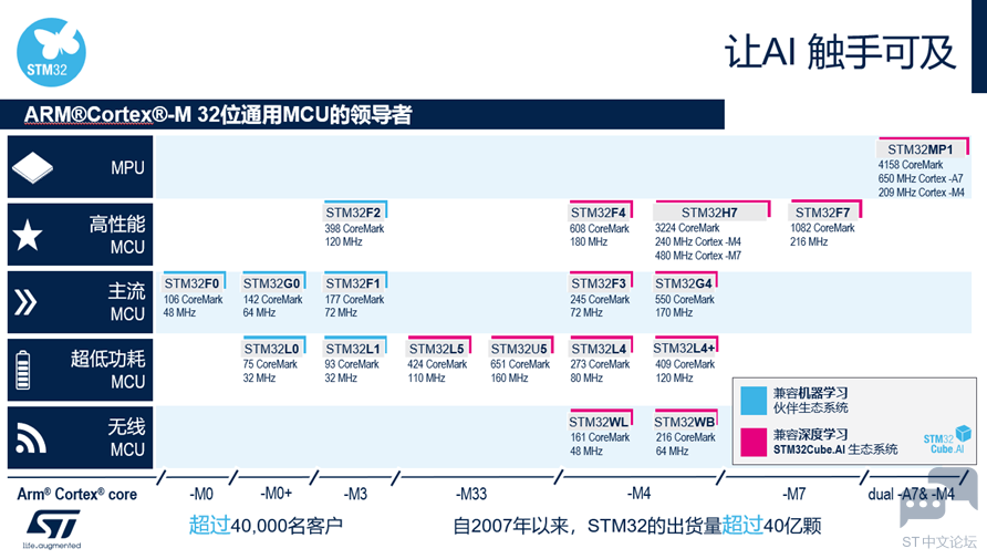

如图1所示,意法半导体AI解决方案涵盖了整个STM32产品组合,借助预训练神经网络,嵌入式开发人员可以在任何基于Cortex M4、M33和M7的STM32上进行移植、优化和验证。STM32Cube.AI是STM32CubeMX的AI扩展包,让客户能够更高效地开发自己的AI产品。
您可以在STM32应用中运用深度学习的强大功能来增强信号处理性能和提高生产率。
▲图1运行机器学习和深度学习算法的STM32产品组合

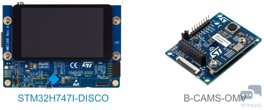

FP-AI-VISION1运行在与STM32F4DIS-CAM相机子模块或B-CAMS-OMV相机模块套装相连的STM32H747I-DISCO板件上。它包括完整的应用固件,用于摄像头捕捉、帧图像预处理、推理执行以及后处理。它还提供浮点和8位量化C模型的集成示例,并支持数据存储器位置的几种配置,以满足应用需求。
该FP最重要的主要优点之一是提供示例,描述如何有效地将不同类型的数据置于片上和外部存储器中。如此一来,用户便能轻松理解哪种内存分配最适合需求,并有助于创建运行在STM32系列产品(特别是STM32H747-disco板)上的自定义神经网络模型。
▲图2 用于评估FP-AI-VISION1示例的设备

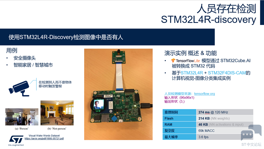

这里看到的是前一个模型。人员在场检测应用确定一个人是否出现在图像中。当我们在与STM32F4DIS-CAM连接的STM32L4R上运行此应用时,需要大约270 ms进行推理。flash存储器和RAM虽然小,但是仍然可以在微控制器上运行神经网络(NN),如图4所示。
▲图4 人员存在检测概述

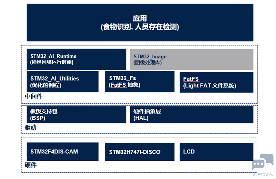

FP-AI-VISION1的顶层架构如图5所示。
▲图5 FP-AI-VISION1架构

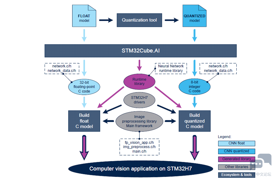

从浮点CNN模型(使用Keras等框架设计和训练)起步,用户生成优化的C代码(使用STM32Cube.AI工具),并将其集成到计算机视觉框架(作为FP-AI-VISION1的一部分)中,以便在STM32H7上构建计算机视觉应用。在生成C代码时,用户可以选择以下两种选项之一:
  • 直接从浮点CNN模型生成浮点C代码
  • 或者对浮点CNN模型进行量化以得到8位模型,然后生成相应的量化C代码
对于大多数CNN模型,第二种选择可以减少资源占用(Flash和RAM)以及推理时间。对最终输出精度的影响取决于CNN模型和量化过程(主要是测试数据集和量化算法)。

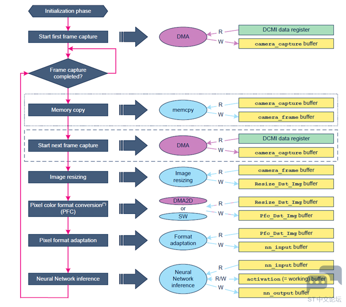

应用执行流程
▲图7 执行流程中的数据缓冲区
在计算机视觉应用情景中,集成需要几个数据缓冲区,如图7所示。
应用依次执行以下操作:
  • 在camera_capture缓冲区中获取相机帧(通过DMA引擎从DCMI数据寄存器获取)。
  • 此时,根据所选的内存分配配置,将camera_capture缓冲区内容复制到camera_frame缓冲区,并启动对后续帧的捕获。
  • 将camera_frame缓冲区中包含的图像重新缩放到Resize_Dst_Img缓冲区,以匹配预期的CNN输入张量维度。例如,食品识别NN模型需要像‘高度 × 宽度 = 224 × 224像素’这样的输入张量。
  • 执行从Resize_Dst_Img缓冲区到Pfc_Dst_Img缓冲区的像素颜色格式转换。
  • 将Pfc_Dst_Img缓冲区内容中包含的每个像素的格式调整到nn_input缓冲区中。
  • 运行NN模型的推理:nn_input缓冲区以及激活缓冲区作为NN的输入。分类结果存储在nn_output缓冲区中。
  • 对nn_output缓冲区内容进行后处理,并在LCD显示器上显示结果。

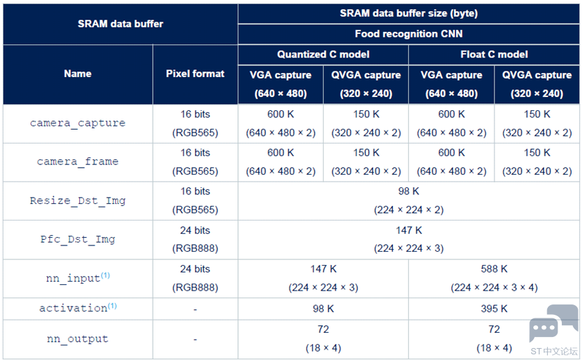

表1详细说明了食品识别应用在集成量化C模型或浮动C模型时所需的数据RAM大小。
表1食品识别应用的SRAM内存缓冲区
