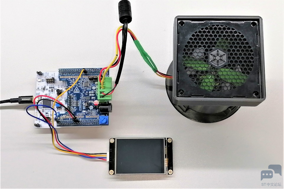

该模型根据来自电机控制板的电流信号,检测风扇过滤单元的堵塞百分比。我们知道,当风扇发生堵塞时,电机的电流信号形状会与正常时不同,而传统算法很难有效地处理这种差异。因此,机器学习算法成为解决该问题的明智选择。对于机器学习算法,我们通常使用scikit-learn库来训练模型。今天我们将展示如何自行训练机器学习模型,然后使用STM32Cube.AI 将其部署到同一设备上,以便让大家充分了解两种工具的不同之处。

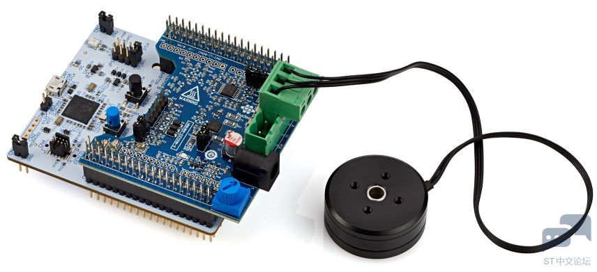

用于驱动风扇的P-NUCLEO-IHM03电机控制套件包括一块NUCLEO-G431RB主板、一块电机控制扩展板,以及一台无刷电机。

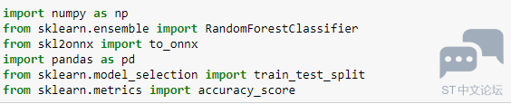

首先,导入一些必要的库

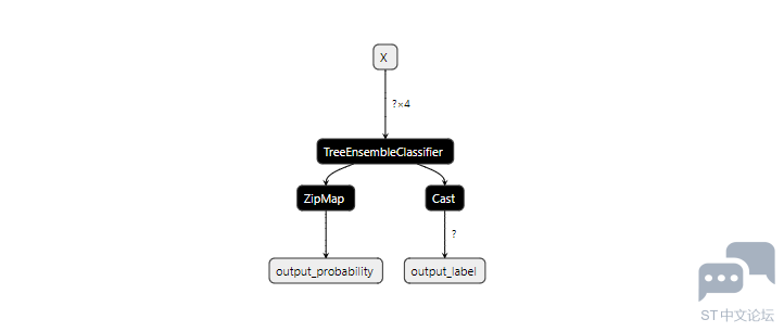

最后,我们保存经过训练的模型,将得到一个ONNX格式的文件random_forest.onnx
我们使用netron查看模型的结构如下

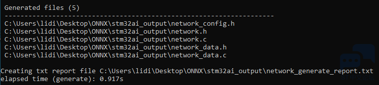

现在,我们准备将模型部署到MCU。我们使用STM32Cube.AI 的命令行模式将模型转换为经过优化的C代码。我们运用以下命令执行模型转换。
  • stm32ai generate -m random_forest.onnx
如果转换成功,我们将看到以下消息。
在stm32ai_output文件夹中,我们将看到有以下文件生成。其中,network.c/.h包含关于模型拓扑的一些信息,而network_data.c/.h则记录了关于模型权重的一些信息。

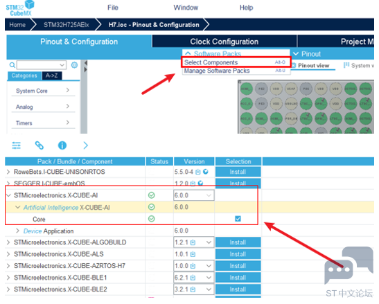

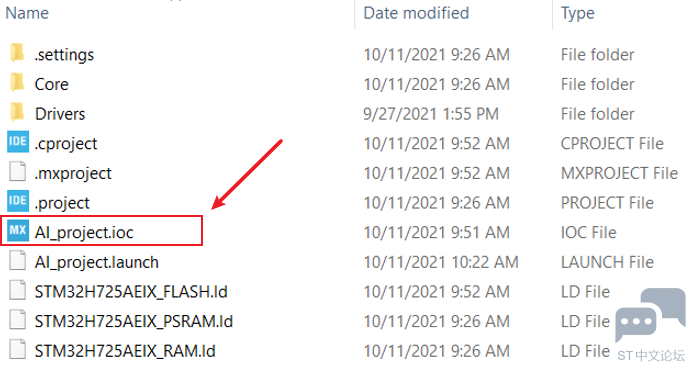

当然,STM32Cube.AI 提供一种更简便的方式来集成AI模型。假设您的项目从一个ioc文件开始,我们可以将AI模型添加到cubeMX的代码生成阶段,然后一起生成代码。
启用cubeMX中的AI功能如下,选择对应的STM32Cube.AI 的版本。
我们可借此将AI模型集成到项目中。

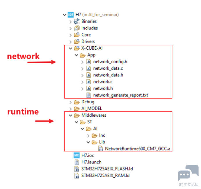

就这样,在我们生成代码后,AI模型转化为优化的C代码,然后与STM32Cube.AI 运行环境的对应版本一起集成到项目中。
这样,我们就可以调用network.h中的函数将模型运行起来。
