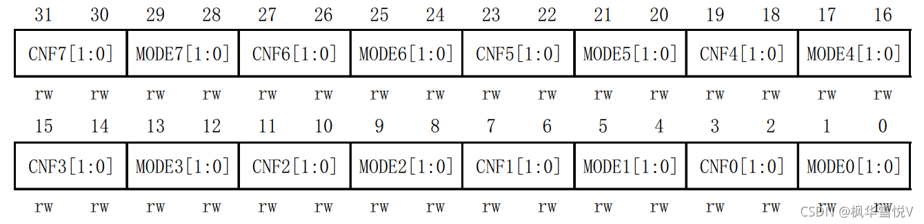

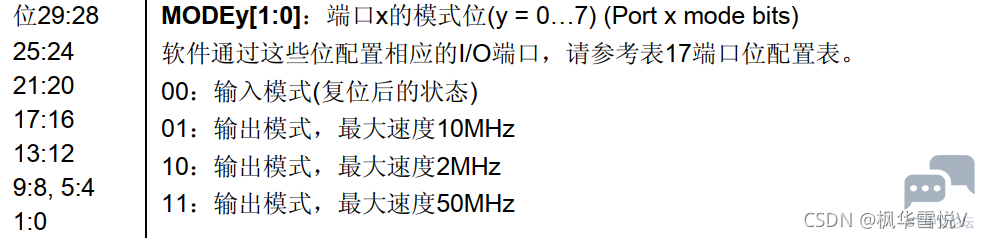

对于我们学的STM32都是习惯性的调用库函数,操作GPIO直接对结构体成员直接赋值即可。学到I2C通信时,看到以上代码中突如其来的寄存器操作,对于我这个新手小白来说是一脸懵逼状态,经过一个下午的学习,也算是搞懂了GPIO寄存器操作。分享一下个人学结,有错误的地方欢迎各路大佬指正。 1、所需基础知识回顾6 s% i0 ]+ f1 |* O7 z0 | 由参考手册可知,GPIO端口每个位可以由软件分别配置为: 输入浮空1 N7 ^8 J# G' d( Z7 g- A 输入上拉- ?& n" S9 w7 h- k- L 输入下拉 模拟输入 推挽式输出 推挽式复用功能& ~ H7 a$ v, U' ^6 t+ T$ v 开漏复用功能1 |% v( d" j& E" U8 ` L: @8 k/ q 每个GPIO端口由七个寄存器来控制,分别为: 端口配置低寄存器(GPIOx_CRL) 端口配置高寄存器(GPIOx_CRH) 端口输入数据寄存器(GPIOx_IDR)7 U- S% x- b M! E 端口输出数据寄存器(GPIOx_ODR)5 [7 j- B8 W# Q, ~ 端口位设置/清除寄存器(GPIOx_BSRR) 端口位清除数据寄存器(GPIOx_BRR)( r' ^. K, n; z* z* m9 P 端口配置锁定寄存器(GPIOx_LCKR)9 B) N; P6 ?, ?0 R: k- R. i4 C 注:其中GPIOx_CRL配置GPIOx_Pin0——GPIOx_Pin7引脚,GPIOx_CRH配置GPIOx_Pin8——GPIOx_Pin15引脚(这个必须要明白) 逻辑运算 左移运算 Value << num$ |8 {1 z9 h& y( g# ^$ e c( y num:指定要移位值Value移动的位数, K! g a9 M: ^ 丢弃最高位,0补在最低位2 r, U1 K$ u; W4 _ L* D# g 左移一位相当于乘以2的1次方,左移n位相当于乘以2的n次方 例如:8<<28,即:8向左移动28位 与运算:1 & A = A ;可得出1跟任意数进行”与“运算不会改变其值 STM32寄存器描述 GPIOx_CRL寄存器,也就是低位寄存器。配置:Pin0—Pin7。图一如下: 4 [7 \9 U2 W) ~2 w5 r% E6 E" V

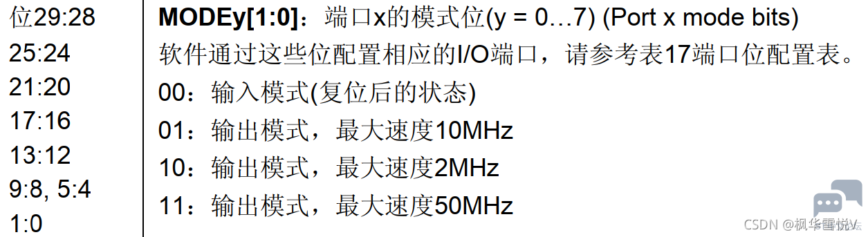

GPIOx_CRH寄存器,也就是高位寄存器.配置:Pin8—Pin15。图二如下:: i z* o0 ?) f+ N

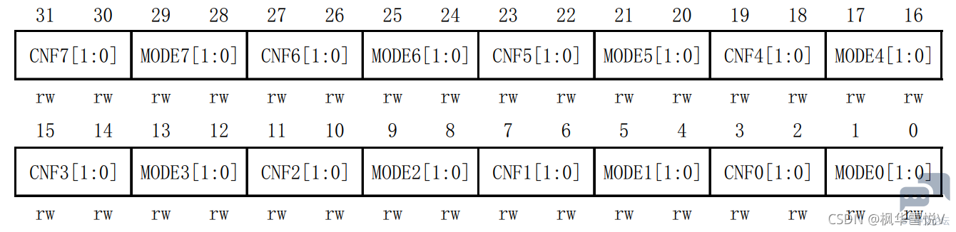

也就是一个GPIOx端口分为GPIOx_CRL寄存器和GPIOx_CRH寄存器,其中MODE0[1:0]和CNF7[1:0]一起表示Pin0的配置值,以下依此类推,MODE7[1:0]和CNF7[1:0]一起表示Pin7的配置值。" }+ Q& J- Z- l8 B 2、代码详解 对于文章开头提到的两个宏定义分开两条解释,SDA_IN()如下: #define SDA_IN() {GPIOB->CRL&=0X0FFFFFFF;GPIOB->CRL|=(u32)8<<28;} 其中GPIOB->CRL&=0X0FFFFFFF 等价于 (GPIOB->CRL) = (GPIOB->CRL) & 0X0FFFFFFF 含义为:由于上述提到的CRL为低位寄存器,意思是把GPIOB端口的CRL寄存器的28、29、30、31位清0,即将PB7中CNF7[1:0]和MODE[1:0]四位都置零。(这里应该还是蛮好理解的)$ \! @( l0 X- G6 g) `- R' R7 [/ X $ @' |' m: v/ Z/ n6 O/ |( V" E 其中GPIOB->CRL|=(u32)8<<28等价于GPIOB->CRL = GPIOB->CRL | (u32)(8<<28) 由于u32强制类型转换为32位,则8的二进制为:0000 0000 0000 0000 0000 0000 0000 1000 将8左移28位得:1000 0000 0000 0000 0000 0000 0000 0000 由左移之后的数据可知:将31、30、29、28位设置为1000。下面对上图中的CNF和MODE解析7 a3 A l+ Q0 f, }* X$ J7 D 即将PB的CRL寄存器中29和28位设置为00,由图一可知,其中29位MODE7[1]的值=0;28位MODE7[0]的值为0;图三如下:0 n9 x4 C# i7 a. z% O) q9 R 6 d6 Y. u% [. Q6 W, { " ?8 r `- b4 @% S, t

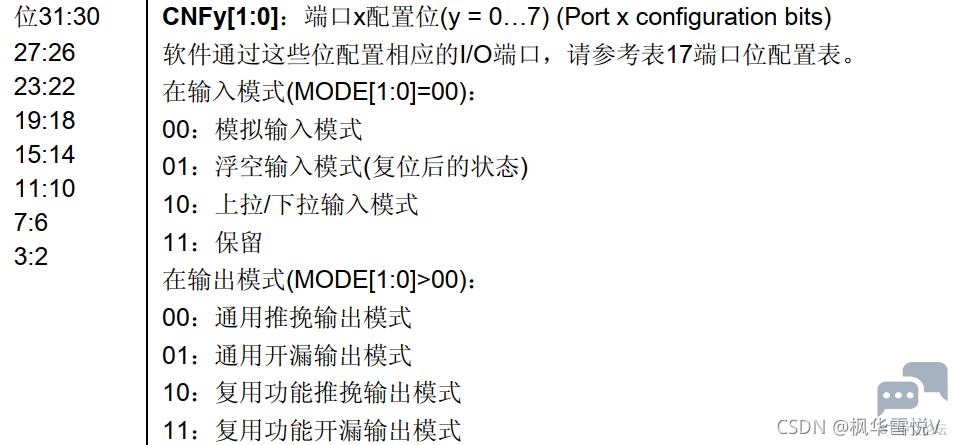

8 O6 H Y9 g( x* F+ f# A 由上图得知:29:28位配置为00,由下表得知,MODE1和MODE0为00时为输入模式。图四如下:: E2 i$ Q I1 V$ \7 ?8 q# a, I ; q* N: l+ [! O$ x% l

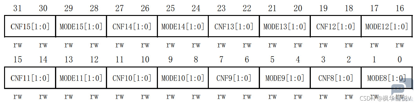

/ L* ]8 U! m" H0 _ 接下来分析31:30位的值:10,由图一可知,其中31位CNF7[1]的值=1;30位CNF7[0]的值为0。图五如下: ) z3 ]. a4 l6 h' Y6 \6 o# X9 D5 \4 f

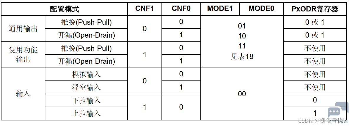

由29:28位得知:为输入模式,且31:30位的值为10,对照图四亦可得出,即为上下拉输入模式+ o. y' [$ D0 [, L" [; w4 l1 E SDA_OUT()如下:4 L6 R/ i1 `3 e/ v. D+ _, R #define SDA_OUT() {GPIOB->CRL&=0X0FFFFFFF;GPIOB->CRL|=(u32)3<<28;}8 h _5 x+ D. s * v) T! o4 A. Z1 t1 e 其中(GPIOB->CRL) &= 0X0FFFFFFF等价于 (GPIOB->CRL) = (GPIOB->CRL) & 0X0FFFFFFF 其含义为:把PB端口的CRL寄存器的第28、29、30和31位清空,把GPIOB端口中的CNF7[1:0]和MODE7[1:0]置零 ! ~: w( V! K. L9 m5 V; p, L/ m& x 其中GPIOB->CRL |= (u32)3<<28 等价于 GPIOB->CRL = GPIOB->CRL | (u32)(3<<12)% ?) l* x5 o8 k 3转换为2进制为:0000 0000 0000 0000 0000 0000 0000 00111 G, V0 l7 ?/ @. k, G% m) x2 v 将3左移28位得:0011 0000 0000 0000 0000 0000 0000 0000 Y- I' W' ?$ d9 D% G1 i/ y( Y8 d 分析左移之后的数据为,将31、30、29、28位设置为00 116 a$ ^6 T! d; l$ ] PB的CRL寄存器中29和28位设置为11,其中29位MODE7[1]的值=1;28位MODE7[0]的值为1。即为输出模式,最大速度为50Mhz。* M0 n- c. Y) x( v ' c# v2 C9 ]4 U2 S9 a; g' P) P! x
6 v9 x/ {+ o. {5 b8 ^% M1 d! h PB的CRL寄存器中31和30位设置为00,其中31位CNF7[1]的值=0;30位CNF7[0]的值为0;由图五可知:通用推挽式输出模式。 ————————————————9 r3 A0 E9 ]' l# h 版权声明:枫华雪悦v: f# c( r: ?' D; H4 x 如有侵权请联系删除 ! I" P' j9 @. ? |
