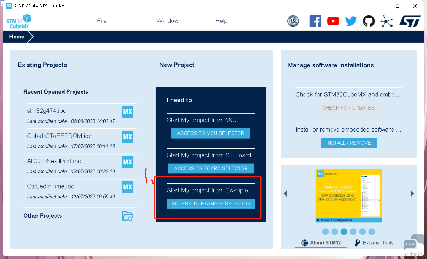

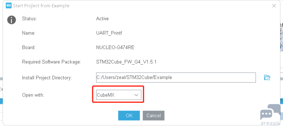

以下是我的操作流程。

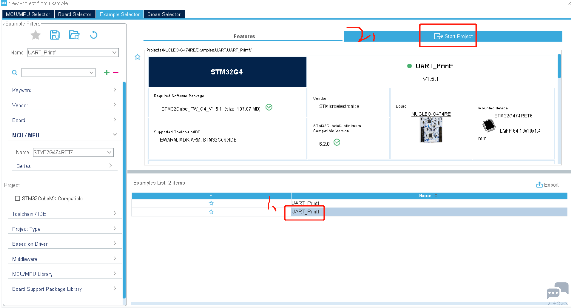

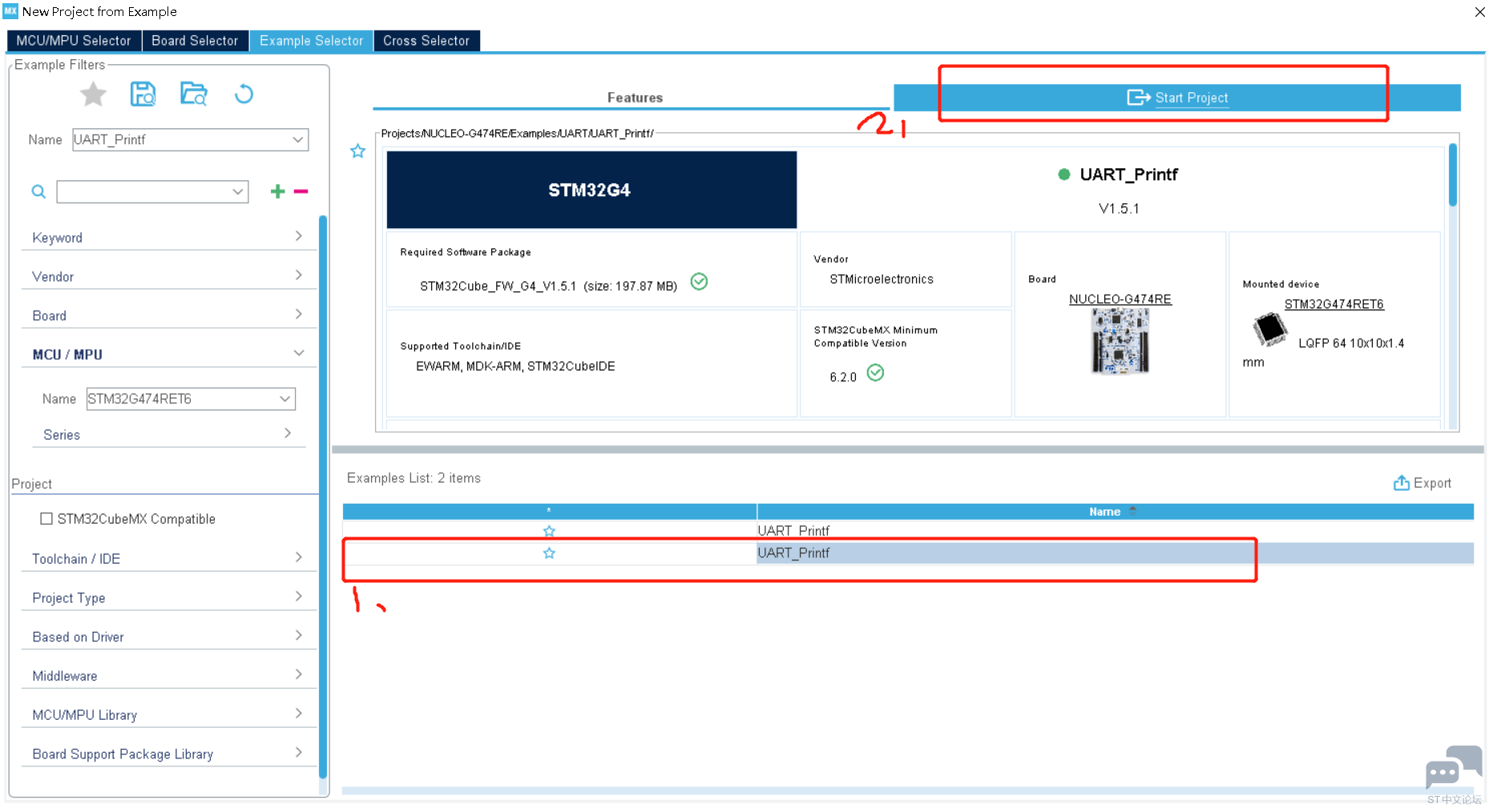

1.单击start my project from example
2.选择例程

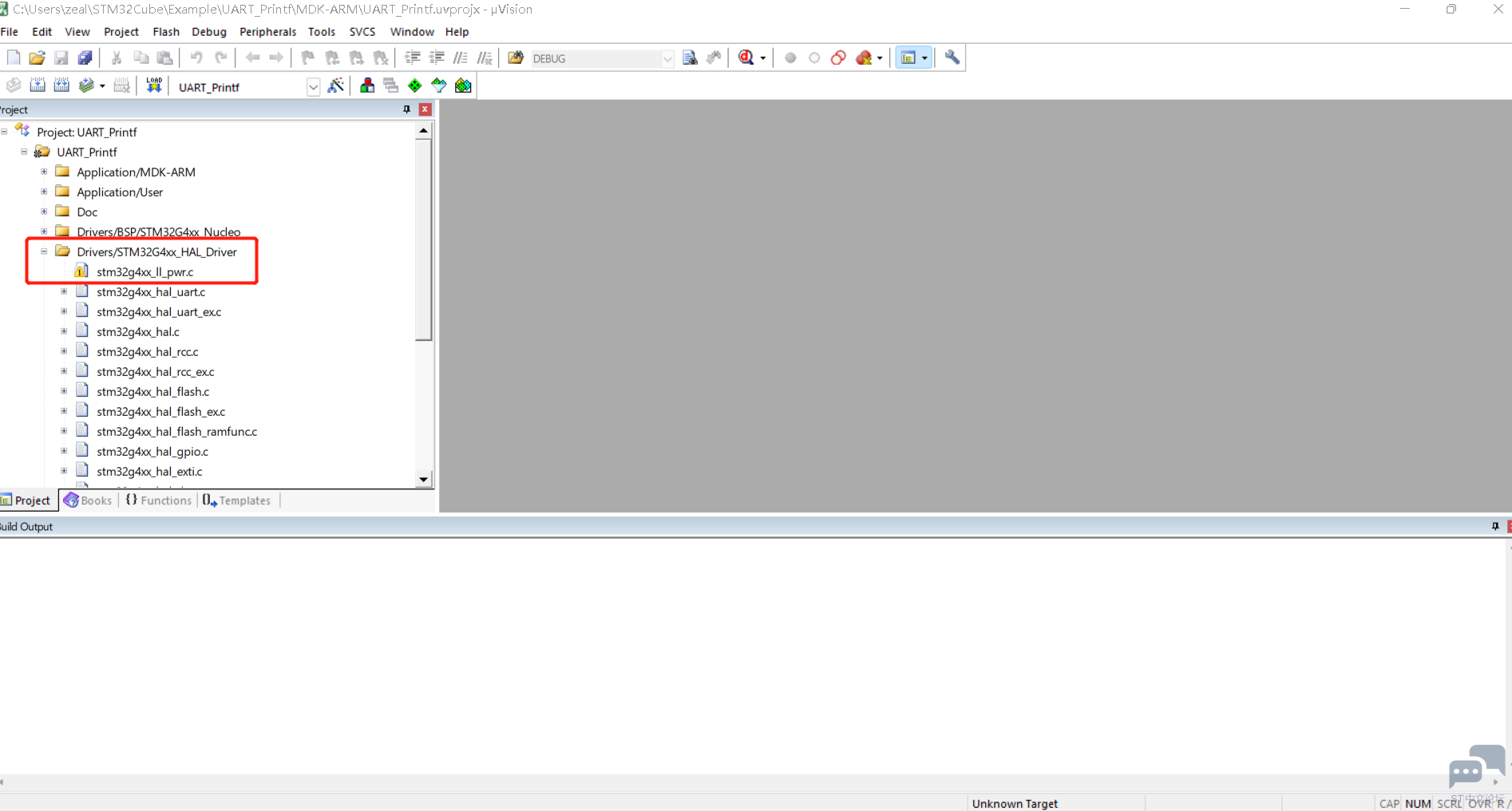

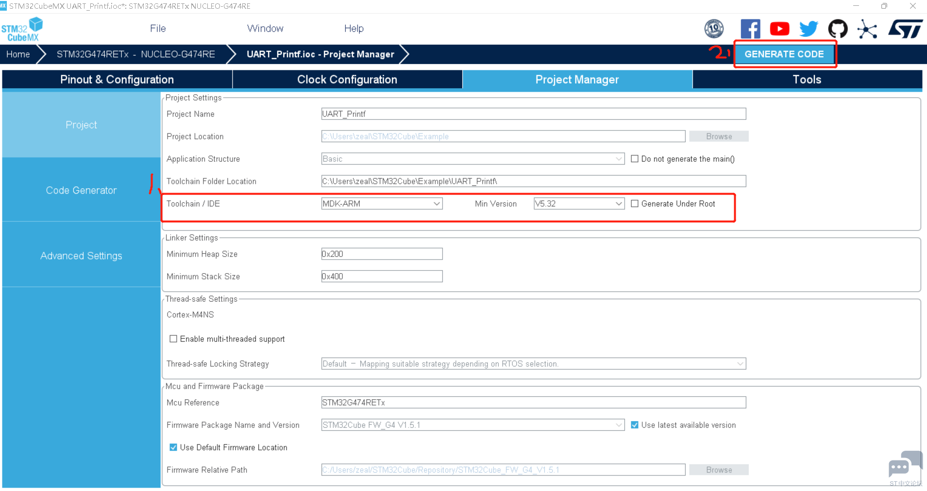

image.png 3.使用cubeMX打开 image.png 4.不做其他配置,IDE选择MDK-ARM,生成代码。 image.png 5.进入,项目,存在文件缺失。 image.png
注: 1.尝试将其他项目中的文件,复制到该项目文件夹下,报错解决。 2.尝试在步骤3,直接使用MDK-ARM打开,无异常状况。

我刚才测试了下,打开你指定的example没有任何问题。倒有个地方跟你似乎不一样,你好像多了一个环节。
不知你为什么还有贴图中的第3步,我选择启动后,在选择MDK以及库拷贝方式后,生成工程文件顺利得很。
应该没啥问题,多折腾几下就熟了。

1、是的,第三步直接使用MDK打开是没有问题的,你没有这个步骤可能是因为我们的版本不同,在最新版,可以支持使用cubeMX打开,打开后会出现文件缺失. 2、关于你提到的第二点,我个人的看法是直接从源文件那边去看example,如果不小心有意外才做,可能导致后面生成工程都会出问题。
