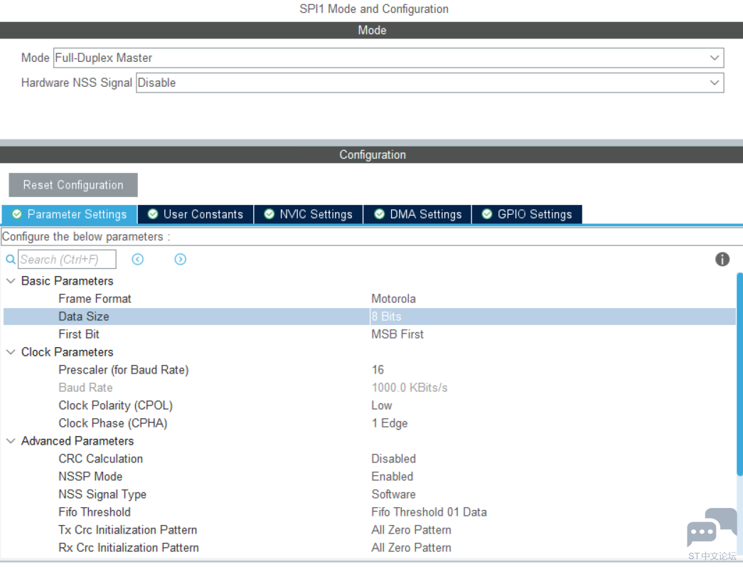

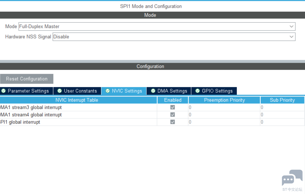

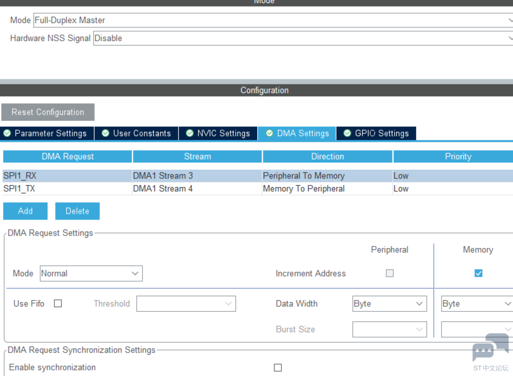

在正常模式下接收数据全为0,但在调试模式下可以接收部分正确数据? cubemx配置如下:
部分代码如下:

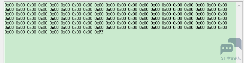

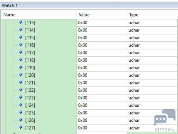

正常模式下,全为零。

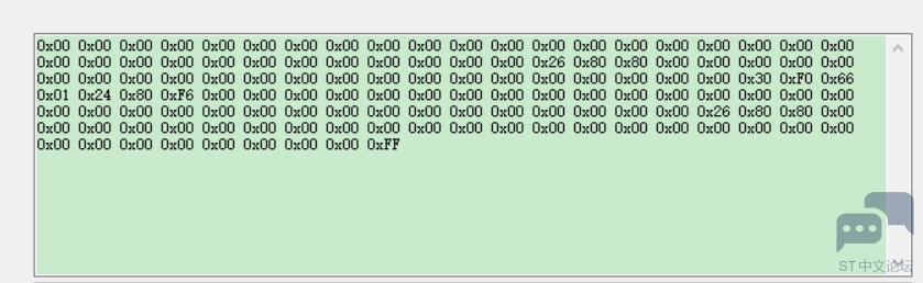

调试模式下,可以接收部分正确数据。

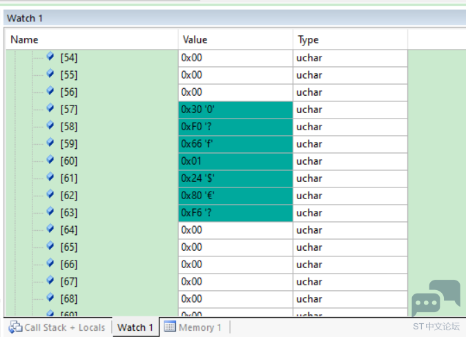

监视变量确实与上位机接收后显示的一样,再次证明上位机与USB传输无问题。 总结问题: 1.为什么调试模式与正常模式运行会有区别? 2.SPI+DMA如何才能完整接收128字节? 期待你的建议与答复。 |
把Dcache指令删了就行了,虽然不知道为啥。
