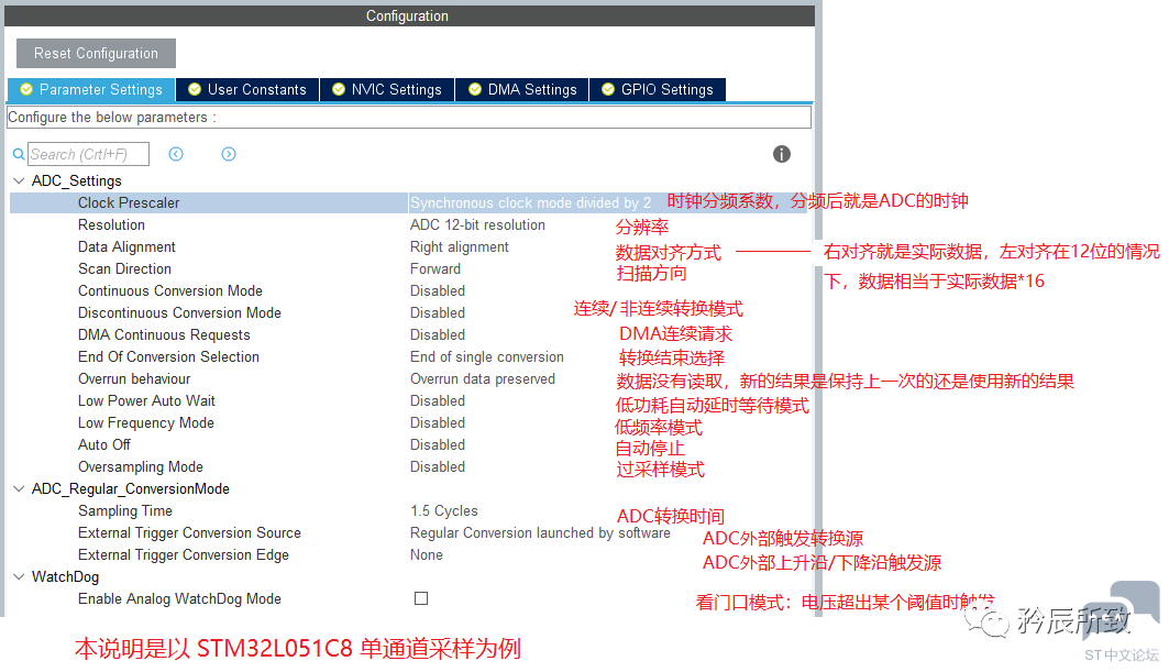

本文使用的是 HAL 库,直接用 STM32CubeMX 生成的代码,ADC 的配置步骤在我的另外一篇博文:
STM32L051测试 (一、使用CubeMX生成工程文件 — ST系列芯片通用) 中有过介绍:
; l0 v& ]0 n6 R+ w# f# e
对于其他不同型号,F1,F4 等,配置大同小异。
3 [) c1 H7 p: [1 b0 r/ X
1.1 ADC 采样步骤
使用 CubeMX 可以大大简化工程师的使用步骤,这里直接说明一下对于使用 CubeMX 来说的 ADC 采样步骤。
ADC 采样使用步骤简单来说如下几步(以单次采样为例说明):

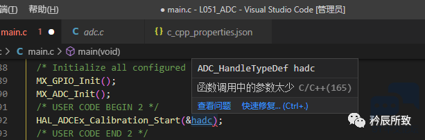

我们都知道 ADC 的校准函数为:HAL_ADCEx_Calibration_Start()
但是当我使用这个函数时候,居然出错了,如下图:
' Z) E4 i" \, K9 i# b, K6 x9 ?4 y- D
$ q# O& `  \. I: a& B

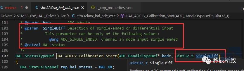

提示调用的参数太少了(确定出错是我编译过后发现的),提示函数调用参数太少了,这就奇怪了,于是我进入看看函数原型:
( D% @% l& T  `! n6 z7 X7 p( l3 |
9 [1 m0 |" C8 |/ A- o( G: C
这里可以看到,怎么多了一个参数(上面确实有解释说明,应该填写什么),但是当时我第一反应是看一下这个参数在函数中是怎么用的,于是搜索了一下SingleDiff 这个参数,发现在HAL_ADCEx_Calibration_Start 这个函数中根本没用到这个参数?
为了搞清楚,我还去度娘问了下,发现根本没有关于这个参数的说明,所有的 STM32 ADC 有关的帖子文章,都是一样的, ADC 是啥啥啥,什么模式,解释一下,怎么用等等巴拉巴拉的……
% B2 f2 j% }. c, M6 R  ?: H3.1 单端校准和差分校准
其实上面的注释说明就是,这个参数就是用来选择使用哪种校准方式:单端校准ADC_SINGLE_ENDED 和 差分校准ADC_DIFFERENTIAL_ENDED。
