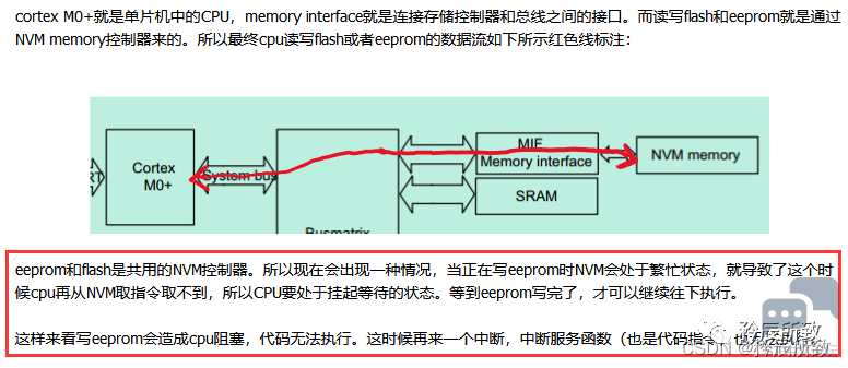

这里我直接说明最终原因,就是 在写入EEPROM 的时候,如果发生了串口中断,那么就很容易出问题。
这里非常感谢 ST 社区一篇文章:STM32L0擦写EEPROM,然后宕机了?
我在自己有限的范围搜索这个问题,有且只有这一篇文章真正的说到了电子上,给了极大的参考价值:
( a& Q3 l% [: V- c! s
0 `- ]2 Z4 l( h3 ?- }2 }3 r  x( T0 \
% ~9 K- j# i: a/ L. J( u
8 m' ]! A! S+ n( C$ ]

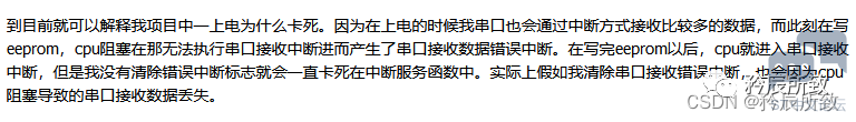

出问题之后,我并没有单步调试,因为我虽然知道写 EEPROM 的时候会出问题,但也发现不是每次都会出这个问题,而且问题不一定能够复现,对于这个问题,上文说到:
3 y% D0 k, _; X7 d; w' `8 h
8 g) A$ n. Y" `( |

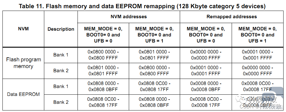

在上面推荐文章中,给了一个很好的解决办法:在有的芯片中,有 2 块NVM (non-volatile memory 非易失性存储器),分为 Bank1 和 Bank2 ,两个区域都有 Flash 与 EEPROM区域, 对 Bank1 的读写操作并不会影响对 Bank2 的读写操作,说直白点,就是 CPU 不用再挂起等待了。
! _% K7 q) R0 ]+ K) j8 M
那么我们我们可以做到使得对 EEPROM 的操作的地址区域 与 我们存放程序的 Flash 地址区域处于不同的 Bank 就可以。
: r* s* t4 ~- ~
那么这个怎么做到呢?首先,你得明白我们程序存放于 Flash 中一般都是从 0x0800 0000 开始存放,也就是 Bank1,除非你自己修改了偏移地址。
: p" `0 G& E- p& ]
那么我们只要保证我们的 EEPROM 的读写地址为 Bank2 即可:
$ h# @' _4 z1 [4 |0 b
$ W. w6 I( [: ~. X( P
于是,在程序中,我简单做了修改:

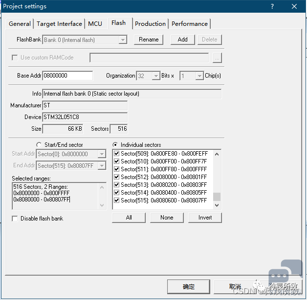

上面我们介绍了直接把 EEPROM 的操作地址与程序地址区分开的解决方式,但是对于大部分产品上我使用的 STM32L051C8 来说,没有两块 NVM ,那么只能是做临界区保护了。
查看自己的 STM32L0 系列芯片有没有两块 NVM, 可以通过 J-Flash 工具查看他们的内存情况:
. ^9 g8 e4 g/ O. @$ N/ z4 i; C
! B+ u4 L% C0 A; J/ z" G5 F! O; R/ R# B) v/ I* P

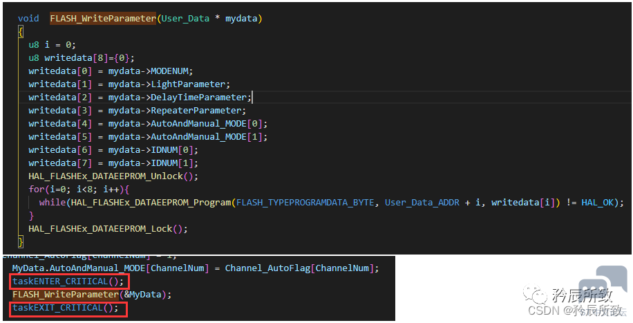

那知道了原因,我们只要在程序有 EEPROM 写的位置加上临界区保护即可,比如:
/ l8 y3 _) K4 r7 P  Q, x7 J
- b2 ]3 x2 h3 O- ^( o  {) ^9 }
# {- g2 b& t  p
2 e+ t. A! H* F' g1 C/ G
  L' g# r3 }& f$ p. ^( ^7 W) }4 F. b* N$ f  T8 \

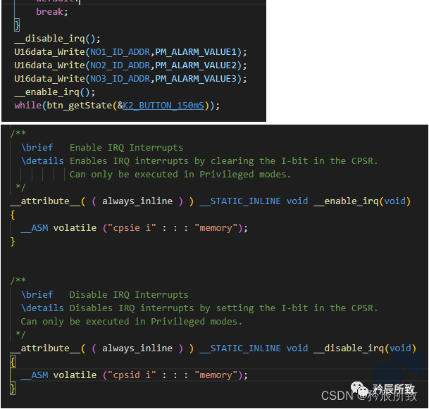

如果使用裸机操作,我们可以直接在写 EEPROM 的时候屏蔽中断,使用下面2个函数:
  1. __enable_irq(void);
      F9 ^7 Z4 ~, M8 B& z! C9 _
  2. __disable_irq(void);
  x% c9 z3 a( p
如图:
5 C5 E4 G/ n" T- o0 Z
( V( `4 ?% r( ~5 b2 a3 \2 [$ d
. [0 ?4 O5 o6 t* }! P  Q; Q
7 L6 I) i0 n$ G3 m4 n: `) o
虽然写需要花时间,但是该等还是得等。
因为我使用的串口通讯是收无线的报文,虽然在屏蔽中断的时候有一定的概率丢数据,但是偶尔丢数据是可以接收的,至少比写数据的时候发生中断程序卡死来得好。

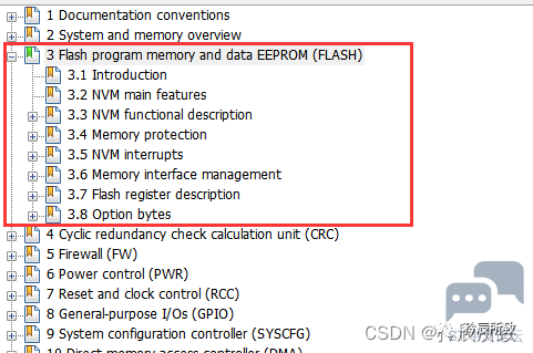

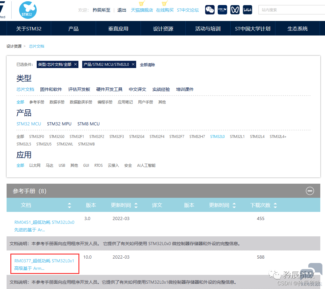

  M( L& y3 {( {$ Q8 r9 Q: ]4 Q三、官方文档
这个问题告诉我们,要想真正用好一个芯片不出问题,还是得了解好对应的芯片文档。
即便我们已经很熟悉同类型的 STM32F103 系列,使用 STM32CUbeMX 可以快速简单的上手类似系列的芯片产品,但是在有些细节问题的处理上还是容易存在问题,此时官方的文档应该是首要想到的参考文档。
那么文档资料哪里下载,在 ST 社区可以通过站内搜索,关于 STM32L0 系列(后缀 1 ,3在这里应该都可以)有关的文档:RM0377文档,关如下图:
. @- X: o/ [) o
, {' Q! \( {/ m! G- H& u( _" ^
' F, m+ A& e9 _7 `  _5 v8 ^; e! M% K8 d6 n# N! F
在文档中有一整个章节单独介绍存储设备 Flash 和 EEPROM:
7 |3 S; V4 _' [1 p% {
6 C0 H+ ?8 S/ M. E1 ]
" ^: c0 u  a0 x0 R" w
- }7 K$ T, O) k% E$ v) T% b
其实对于产品遇到的这些问题,文档里面其实有详细的说明以及解决方式,当然,即便是到现在,我也没有 详细的全部看完,因为知道了一些注意事项,还是偷懒,文档没看那么仔细= =!
但是这里比必须强调一次官方文档的重要性。
