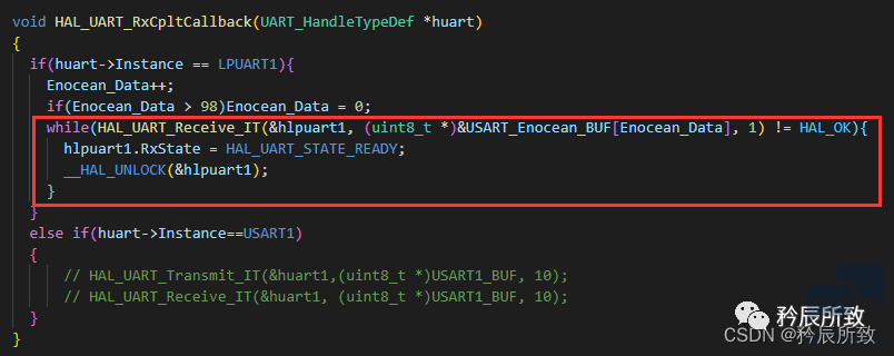

自己也使用过环形缓冲区等一些方式进行优化,可能目前的处理方式能够满足大部分功能需求,所以也没有确实的花心思正真去测试优化一个环形缓冲区的使用。
那么现在再L051下面,我们怎么来使用 IDLE  中断呢? 当然我先去网上查找了大神们的各种帖子,然后还是得自己修改一下程序,来一步一步做测试,先回到串口接收简单的测试:
  1. if(test_data != Enocean_Data){
    . }; e# J, x! J+ E8 _# Q
  2.         HAL_Delay(7);; |5 z0 z1 P+ P) V% v- Q
  3.         // printf("Enocean_Data ID is: 0x %d  test_data is : 0x%d \r\n",Enocean_Data,test_data);- y, {$ V2 s" o0 {
  4.         if(Enocean_Data > 10){
    ) v7 x' L) p0 R
  5.           HAL_UART_Transmit(&huart1,USART_Enocean_BUF, Enocean_Data,0xFFFF); //将串口3接收到的数据通过串口1传出 8 i& p+ t1 f9 X, O, W5 t4 }
  6.         }      * C5 U3 B* w4 V+ x; a: I0 `3 A
  7.         memset(USART_Enocean_BUF, 0, sizeof(USART_Enocean_BUF));   //清空缓存区
    7 U# R1 H# V% ]3 f& I
  8.         Enocean_Data=0;
    ( Q2 n. V) T1 Q8 I  {3 B* d
  9.         // (&hlpuart1)->pRxBuffPtr = &USART_Enocean_BUF[Enocean_Data];//用下面的简洁,数组名就可以当做指针用
    5 _' W/ i1 ]/ K
  10.         (&hlpuart1)->pRxBuffPtr = USART_Enocean_BUF;//这一句很重要,没有这一句,后面接收会出错
    3 T6 R( l9 i8 S8 ~
  11.     }( U" U8 ~5 c0 g- r2 t& i: x
  12.     }
, |9 S5 M$ i+ W& j7 N* F! m4 O: @6 l' [

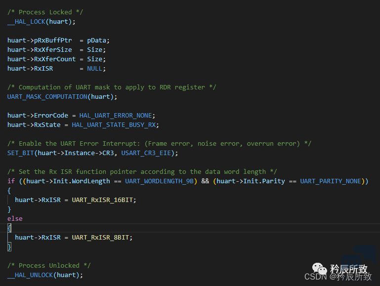

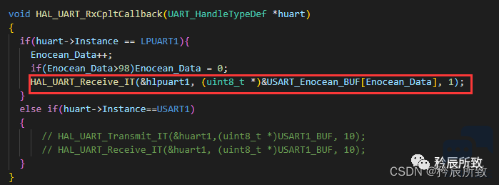

在主函数初始化串口后,有这么一句,打开串口中断(这里的中断可不可以理解为打开IT中断)
  1. HAL_UART_Receive_IT(&hlpuart1, (uint8_t *)&USART_Enocean_BUF[0], 1);
& C' R8 [, Z3 ^) w& t% S+ ?
现在我们要开启IDLE中断
  1. __HAL_UART_ENABLE_IT(&hlpuart1,UART_IT_IDLE);4 e4 \0 {- p) Y7 S6 F
  2.   HAL_UART_Receive_IT(&hlpuart1, (uint8_t *)&USART_Enocean_BUF[0], 1);
, B' M& i3 f! H

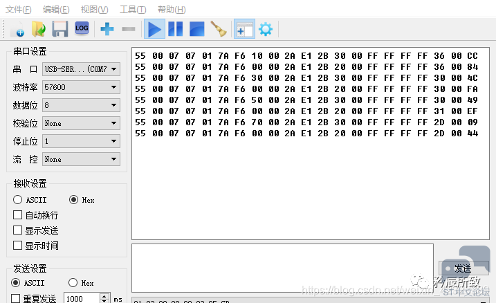

结果, 数据异常,就是收不全,结尾会有问题,明天得继续测试优化了,先上个正常的接收,这是上面用HAL_Delay(7)测试得到的正常结果。
; H9 d! _$ b% ]' U8 `3 E: u) B
# L7 r5 Z& l% R- p. ?* |2 ^
! ~2 H4 p' ^: G5 g) B
实际测试,数据会断接收不全,考虑了一下,是否本身我的通讯模组串口给MCU的时候一包数据就是分两次发送(其实就是一包数据中间有个时间会长一点,然后MCU判定为2帧数据,每次能够收到开头的一段), 我测试的打印函数每次收到一包数据,都会把数据全部打印出来,然后清空缓存区,所以下一包数据直接被清掉了,因为在进行输出的过程,可能下一包的数据中断进来了,为了验证一下,还是加上了一个延时,代码改成如下:
  1. if(ReceiveState == 1){
    : A5 C$ Z! K! G0 ]4 x/ v4 o. n; |
  2.         HAL_Delay(7); //测试,重要
    9 f7 q) d; d8 e6 H$ K, O
  3.         ReceiveState = 0;
    0 g- A( e2 z5 _# m: t* j
  4.         HAL_UART_Transmit(&huart1,USART_Enocean_BUF, Enocean_Data,0xFFFF); //将串口3接收到的数据通过串口1传出            ! G& R& K$ o& A+ M0 t! Q
  5.         memset(USART_Enocean_BUF, 0, sizeof(USART_Enocean_BUF));   //清空缓存区 : d- ^1 e! X+ R  ^2 m
  6.         Enocean_Data=0;/ I) \5 N" Q  L/ X
  7.         (&hlpuart1)->pRxBuffPtr = USART_Enocean_BUF;//这一句很重要,没有这一句,后面接收会出错3 j' W/ ^: z; k. U6 \. z
  8.     }
7 R6 x6 c* P% g
发现加上延时后,数据就正常了……,其实中途测试的时候在IDLE中断处理时候,我打印过 测试语句,发现我正常的一包数据,都会打印2次测试语句,也进一步的证实了,测试模块给MCU的正常的一包数据会被MCU认为是 2帧数据。那么我们怎么来解决这个问题呢,还是直接加一个ms延时吗?至少IDLE中断在这里用不了,一帧数据会触发2次中断,可能和通讯模块有关,因为以前测试的时候也遇到过类似情况。

3、最后通过判断标志位 ReceiveState  来处理数据,一般情况下直接处理,特除情况,在标志位至1 后,刻意的等待几个毫秒,等待数据接收完全再处理。

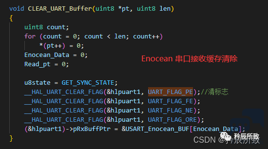

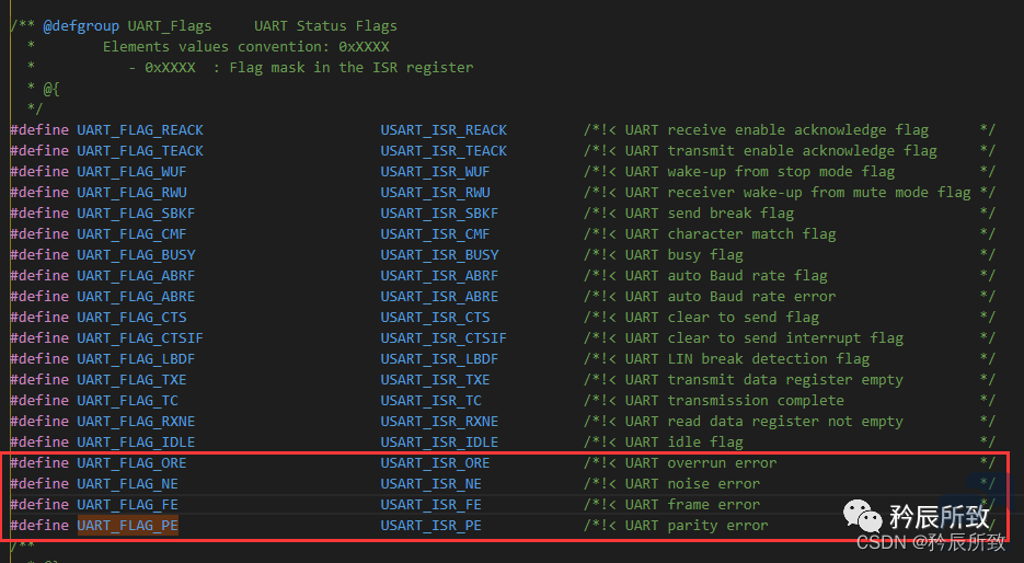

!!!最后移植又发现一个问题代码中  #define ID_blueNum 44
  1. printf("Enocean_Data is :%d Read_pt is :%d\n\r",Enocean_Data,Read_pt);. g" k- x, Y! `! O1 j. {
  2. printf("send command !\r\n");+ i6 Y' ~  V# w4 ]7 }% \$ b
  3. COMMAND_GetmoduleID();* Y5 U- b$ B4 r; e# @5 C  w
  4. // HAL_Delay(10); //7ms不够
    . p" |' a- g9 b7 J9 ^  ]& u, B! w

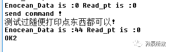

  5. while ((Enocean_Data - Read_pt) < ID_blueNum);//加了这句不需要加上面的延时,这句就是等待,这句很重要,能够过滤掉不相关的报文# Q) g( V0 W% U0 o% J
  6. // while ((Enocean_Data - Read_pt) < ID_blueNum){
    2 {  o3 w( |: s, x7 g8 U! x( \* ^
  7. //  HAL_UART_Receive_IT(&hlpuart1, &USART_Enocean_BUF[Enocean_Data], 1);
    6 K" v8 v1 d3 |$ x
  8. // }//2021/8/11  不是很懂为什么这里这个while等待必须得加点东西- G- p2 v' M2 x) `8 _7 O
  9. printf("Enocean_Data is :%d Read_pt is :%d\n\r",Enocean_Data,Read_pt);
) h7 X) x1 [+ q7 W8 @
4 S# G9 ]2 e1 U1 j, P8 M
如果按照上面的代码,会一直卡在这里过不去,其实就是while ((Enocean_Data - Read_pt) < ID_blueNum);过不去,开始怀疑是不是通讯模块本来就是坏的,我们有多种方式测试:
测试代码1(好理解,发送命令了,等待一会,让串口把数据收完):
    5 w: Y/ g, {( q
  2. printf("send command !\r\n");. J; g' E+ X+ Y
  3. COMMAND_GetmoduleID();5 i8 i- Z+ M& I  d% d
  4. HAL_Delay(10);//7ms不够 * E' b1 W8 Y) H* N) D# F
    + j3 K' T8 Y9 c$ ]4 X
  6. printf("Enocean_Data is :%d Read_pt is :%d\n\r",Enocean_Data,Read_pt);
$ W$ _- N3 f" X! O6 s/ i' z$ K  H
; y- r; k6 D4 R; n) F8 x9 ]* Y
测试代码2(本来是想看看等待时候打印什么东西,加个条件怕一直循环):
  1. printf("Enocean_Data is :%d Read_pt is :%d\n\r",Enocean_Data,Read_pt);) {! ]$ A- `# U
    $ m0 V+ o: J& @* z$ q
  3. COMMAND_GetmoduleID();( ^  B2 F, {4 D% O9 T
  4. while ((Enocean_Data - Read_pt) < ID_blueNum){
    $ e* \/ M0 F8 i  i
  5.   if(Enocean_Data < 10)printf("测试过随便打印点东西都可以!\r\n");
    ! ]' A1 C" ]4 x/ T
  6. }//2021/8/11  不是很懂为什么这里这个while等待必须得加点东西1 {; K2 P  B4 h2 o) V0 K3 I
  7. printf("Enocean_Data is :%d Read_pt is :%d\n\r",Enocean_Data,Read_pt);
- L6 s9 I: T: W
0 i2 {- f3 n7 ]) P' Z0 l
测试代码3 , 4(不加条件随便在等待中打印 ,  延时 )
8 X, P/ R- U5 @  U' Z3 C) u
; x1 W6 ~- e7 Q, b
3 Q, ^9 G# R9 U6 |% R
  1. printf("Enocean_Data is :%d Read_pt is :%d\n\r",Enocean_Data,Read_pt);/ c8 b# R1 O& f+ G) H  @5 ~' o
    . B5 V+ C  f: `* ^9 k; o6 D4 p: H
  3. COMMAND_GetmoduleID();4 s! I8 C. y/ h
    ( b; }6 T! v# E, z
  5.   printf("不要条件乱打都可以测试过随便打印点东西都可以!\r\n");# A; m& t7 Y6 I: R
  6.   //HAL_Delay(1);//延时可以,1ms就可以
    " I/ a9 t9 T% Y; u; f' Z
  7. }//2021/8/11  不是很懂为什么这里这个while等待必须得加点东西
    ! s4 k6 {6 W, \3 i3 r3 N
  8. printf("Enocean_Data is :%d Read_pt is :%d\n\r",Enocean_Data,Read_pt);

在使用了了段时间后,测试部反馈偶尔会有串口卡死说明,最终就是接收不到串口数据,但是轮询发送是正常,后来查阅了一些资料,找到了需要处理的地方,这里特此来记录一下。
2.1 清除错误标志位
在使用 HAL 库的时候,有4个错误 flag,如下图:
, x2 q- U; O( P/ l" t+ C, X& Q
2 [+ F" ^* F2 ^7 r
出错的时候,HAL库会把以上flag置位如果不清除就再也接收不到数据了。
所以我们可以在需要的时候使用,下面的语句清除错误标志:

比如,在我清除串口接收缓存的函数中,我加上了这几句代码:
) w1 W5 ]% Y5 g$ t4 r
& e1 Q$ f5 \: v9 o1 W 微信图片_20230612164533.png
/ x( Y: W' P5 u* n
& h' b: F3 O8 C9 R' b
这是实际使用的情况,我并没有详细的测试到底是哪一个错误置位了,在自己了解的简单产品上,直接一步到位也是一种方式。
+ h$ K& K" I2 y2 x" t7 x2.2 HAL 库函数问题
产品使用了上面的串口清除错误标志,在压力测试下下面还是有问题:
现象就是串口发送正常,但是永远接收不到数据了。
实在是没办法,后来继续找答案。
最后确实发现网上也有小伙伴遇到过相同的问题,我使用的是 HAL_UART_Receive_IT 开启中断:
: |" a  f: t/ _5 V3 R 微信图片_20230612164530.png
. w# S4 v+ y& m( I: R
" T: J* {! p# l. u5 d$ \7 w
在这个函数中有这么一段:
$ W) h8 }0 [( f( p" n
2 k5 O. U. A/ ~8 b6 i1 x; p 微信图片_20230612164527.png
: r$ Y( C( e$ b/ v( V: m6 f8 [: S: D
里面有个加锁操作,正式因为这个加锁操作,如果收发同时进行,会有概率卡死。
这个时候的处理方式就是手动解锁,每次接收到一个字节后需要再次开启中断接收,判断一下是否有错误:
/ D& Y7 R: b2 N8 m$ z% d
3 m6 `6 c4 n6 {0 b! p3 B; B
判断的语句如下:
  1. if(huart->Instance == LPUART1){; T. q7 f9 h3 C; M
  2.     Enocean_Data++;
    ( W2 E+ p3 n& f( r+ V
  3.     if(Enocean_Data > 98)Enocean_Data = 0;
    5 \: T. V7 I$ i5 s$ \
  4.     while(HAL_UART_Receive_IT(&hlpuart1, (uint8_t *)&USART_Enocean_BUF[Enocean_Data], 1) != HAL_OK){
    ) n( K7 y, L7 [
  5.       hlpuart1.RxState = HAL_UART_STATE_READY;
    % V7 R+ a" _9 Y; ]1 |% q# I1 ~9 `; u
  6.       __HAL_UNLOCK(&hlpuart1);, ~' t/ h6 j2 B" C
  7.     }
    # J0 S% ~$ y6 W/ n
  8.   }
