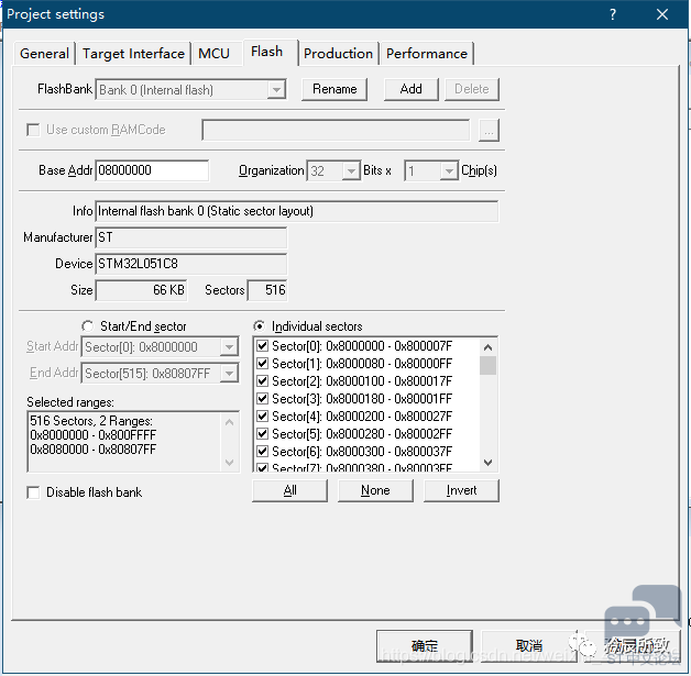

然后来看个L051的图:图中64KB 的flash 和2KB的EEPROM都能都明显的看出地址,flash 512页,每页128bytes,EEPROM只有4页,每页512bytes.知道了基本的地址,就可以操作起来了。
最后还需要确定的一点事,最小擦除单元是128bytes,还是256bytes,按以前的认知,删除是按照一个Sector擦除的,也就是128bytes,但是我查看了一些网上的例子和资料,有的是说256bytes,所以后面需要自己确定一下
其实在HAL库的 stm32l0xx_hal_flash.h 文件中有过 FLASH_PAGE_SIZE    的定义,就是128bytes       :

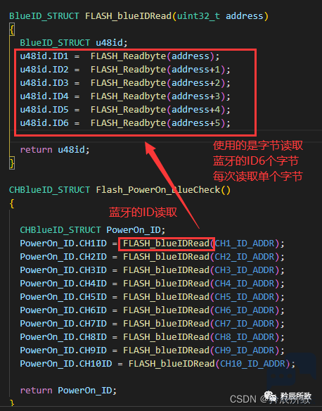

5 j& Y- a6 j# I* I* n2.1 读取函数
  1. //读取指定地址的半字(16位数据)4 B, G, p: i, [- G9 z6 t3 s
  2. uint16_t FLASH_ReadHalfWord(uint32_t address), U! R* b- h1 T
  3. {
    2 G) ?- k! L1 ~  w# v6 f
  4.   return *(__IO uint16_t*)address; 8 n8 @& Z$ N# Q! [5 x! O+ X7 K
  5. }
    $ S- H& l$ c& q3 u+ Z5 M
  6. # X) l! r2 v( v! N1 O; J
  7. //读取指定地址的全字(32位数据)# z# u1 g1 F; N
  8. uint32_t FLASH_ReadWord(uint32_t address)7 K' r$ W6 m) Z& J5 L
  9. {
    : l8 c% `9 Z0 b, ]2 f
  10.   return *(__IO uint32_t*)address;: I6 q" p# Q1 f6 D  Q, S
  11. }

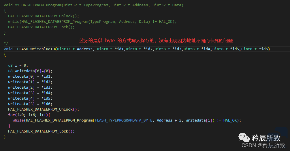

2.2   EEPROM写函数

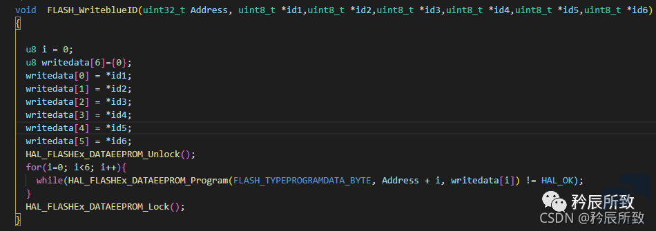

对EEPROM的写函数:stm32l0xx_hal_flash_ex.h中函数如下:
  1. HAL_StatusTypeDef HAL_FLASHEx_DATAEEPROM_Unlock(void);3 f* K. q  x5 n. k+ l; O# ~. r
  2. HAL_StatusTypeDef HAL_FLASHEx_DATAEEPROM_Lock(void);
    ; K/ b; l+ ^$ _" K! a* _
  3. / p" a" [6 t7 P$ l1 D
  4. HAL_StatusTypeDef HAL_FLASHEx_DATAEEPROM_Erase(uint32_t Address);; m9 L; a6 @! |
  5. HAL_StatusTypeDef HAL_FLASHEx_DATAEEPROM_Program(uint32_t TypeProgram, uint32_t Address, uint32_t Data);
) `: G4 Q8 F' V2 D
通过函数看来,可以直接用,但是这里有一个问题
需要测试一下,擦除是否会擦除整个扇区,有待验证!!
答:EEPROM的擦除可以直接擦除某个地址的字,不会擦除整个片区
EEPROM的操作相对Flash,比较简单,直接使用HAL库中的函数即可完成
  1. HAL_FLASHEx_DATAEEPROM_Unlock();" y; x& Y: f) B6 Q$ n+ q
  2. HAL_FLASHEx_DATAEEPROM_Program(FLASH_TYPEPROGRAMDATA_WORD, DATA_EEPROM_START_ADDR, write_data1);
    , g) J  e( a. R9 P+ |5 P' Y' K
  3. HAL_FLASHEx_DATAEEPROM_Lock();# ]- w0 l5 m6 p
  4. ...
    : X2 _, P: ?% Z. z) Q* `& e
  5. if(btn_getState(&K1_BUTTON_150mS) == BTN_EDGE2){  s1 R6 u* X! G: I
  6.         printf(" K1 150ms button!,EEPROM_Erase test\r\n");3 J. i) h9 u7 b6 p
  7.         HAL_FLASHEx_DATAEEPROM_Unlock();3 Q# x/ f+ [5 }. U% v$ _
  8.         HAL_FLASHEx_DATAEEPROM_Erase(DATA_EEPROM_START_ADDR+4);9 Y5 P* v8 J+ ~9 `- v5 H( l
  9.         HAL_FLASHEx_DATAEEPROM_Lock();% y; z2 `2 s1 G  g+ X9 F7 }- A* _
  10.         HAL_GPIO_TogglePin(LED_GPIO_Port, LED_Pin);8 C' `# H1 t$ t! Q4 ^/ U8 s" m
  11.     }
    0 L9 A2 ?% k3 j5 x
  12. ...# W$ x5 [$ q# P
  13. if(btn_getState(&K2_BUTTON_150mS) == BTN_EDGE2){
    ) }5 i! l# @) ~" {. `/ r
  14.         printf(" K2 150ms button!EEPROM_read test\r\n");
    ) \6 j9 Z* b. M
  15.         read_data1 = FLASH_ReadWord(DATA_EEPROM_START_ADDR);
    9 p/ C0 B. z/ G. E2 i% n* I. ^
  16.         printf("the DATA_EEPROM_START_ADDR is: 0x %x \r\n",read_data1);
    9 j; B6 d2 _( j
  17.     }
2 c. g6 e# i+ s& T6 S: C9 k

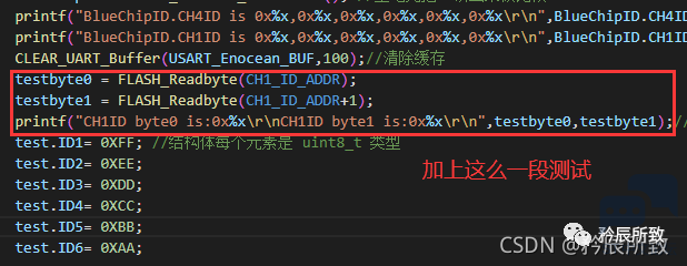

按照上面的例子,擦除DATA_EEPROM_START_ADDR+4的地址不会影响DATA_EEPROM_START_ADDR地址的开始写入的数据 写入一样,如果不在意以前的数据,直接写入就可以。 总结来说EEPROM的使用还是很好用而且简单的。而且EEPROM是可以按照字节,半字,全字写入的,测试了一下,是右对齐
右对齐什么意思呢,打个比方就是如果在地址 addr 中,本来写入全字 0x12345678 然后直接在EEPROM 的 addr 这个地址,写入半字 0xFFFF, 再读取全字的话,addr 地址的全字就变成了 0x1234FFFF  ,这个具体的为什么在地址写入半字,不会直接从地址开始占用2个字节,是因为地址的类型为 uint32_t ,所以该地址就是 4个字节类型的数。
1 ?4 g  K* t0 H2 [$ X' r写入问题说明修改
2021/11/23 修改说明 上面一段的解释有误,这里修改一下,不是因为地址类型为uint32_t,地址类型永远是这个,是因为定义的数据类型为uint32_t ,然后STM32又是小端模式,所以保存的方式是从地址的最后开始保存,4个字节的全字,第一个字节放在地址开始+4 的位置,第二个字节放在地址开始+3的位置,所以如果调用HAL_FLASHEx_DATAEEPROM_Program(FLASH_TYPEPROGRAMDATA_WORD, DATA_EEPROM_START_ADDR, write_data1);关键在于FLASH_TYPEPROGRAMDATA_WORD以全字方式写入半字,那么内核会自动分配4个字节的宽度,半字的第一个字节放在写入地址+4 的位置,第二个字节放在写入地址+3的位置,所以导致了上面的结果
  1.   HAL_FLASHEx_DATAEEPROM_Unlock();) k; T6 d$ [) Z: s: L/ b
  2.   HAL_FLASHEx_DATAEEPROM_Program(FLASH_TYPEPROGRAMDATA_BYTE, DATA_EEPROM_START_ADDR, 0X88);4 P6 M# S. B# Z, d. y
    + T: ^# L! s5 y; D; h
  4.   read_data1 = FLASH_ReadWord(DATA_EEPROM_START_ADDR);
    $ M0 j. R$ T, z
  5.   printf("the DATA_EEPROM_START_ADDR is: 0x %x \r\n",read_data1);
% a4 L8 [- T) c, J: n; y- n0 o* b
最后在 stml0_flash.h 中把函数完善声明一下,使得主函数中的程序更加简洁。
  1. void MY_DATAEEPROM_Program(uint32_t TypeProgram, uint32_t Address, uint32_t Data)
    $ E3 b, p7 k5 c
  2. {8 g9 S9 _  N* c% j
  3. HAL_FLASHEx_DATAEEPROM_Unlock();        ( t7 j7 @) u" @+ z' i
  4.     HAL_FLASHEx_DATAEEPROM_Program(TypeProgram, Address, Data);
    / v9 U. O& a1 Z5 U- C
  5. HAL_FLASHEx_DATAEEPROM_Lock();
    4 G* [; L$ ?6 N& ]
  6. }
  P! E7 T- |! ^: J0 u" ?0 a; X4 X9 o

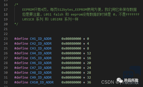

那么L051 的EEPROM的测试就到这里,其实有EEPROM,在项目中的保存数据的功能就问题不大了,但是我们既然开始了,就把L051 Flash的读写也测试一下。

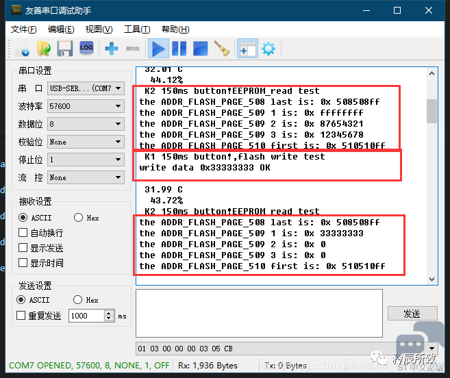

开始先不擦除,直接在最后一页写入一个字读取一下试试,整理一下写入函数:
  1. void MY_DATAFLASH_Program(uint32_t Address, uint32_t Data)
    5 D- L% x: K+ A) {; U9 K1 J
  2. {+ U! h0 i) C8 z( }7 d
  3. HAL_FLASH_Unlock();        $ m+ I8 R* q& K8 g% C/ k8 j2 @
  4.   if (HAL_FLASH_Program(FLASH_TYPEPROGRAM_WORD, Address, Data) == HAL_OK){
    * E2 |" i5 L; `9 a* d: F9 o# c
  5.     printf("write data 0x%x OK\n", Data);! ^+ d# q  s/ U$ ^; r6 X5 a
  6.   }
    + u1 I* Q) _. ]& g/ |
  7.   else{8 S7 z9 @8 V9 B$ G9 H+ I4 p0 d1 J
  8.     printf("failed!!!\n");
    $ j/ E3 \6 M5 c- O. g% f. b
  9.   }
    8 C& B! H5 B1 `/ e
  10. HAL_FLASH_Lock();5 s. @; i6 W7 D# L. ~& Y- O! A0 a
  11. }
$ ?% w8 I0 M# @+ u" J5 H! k0 N8 N; N" {+ X

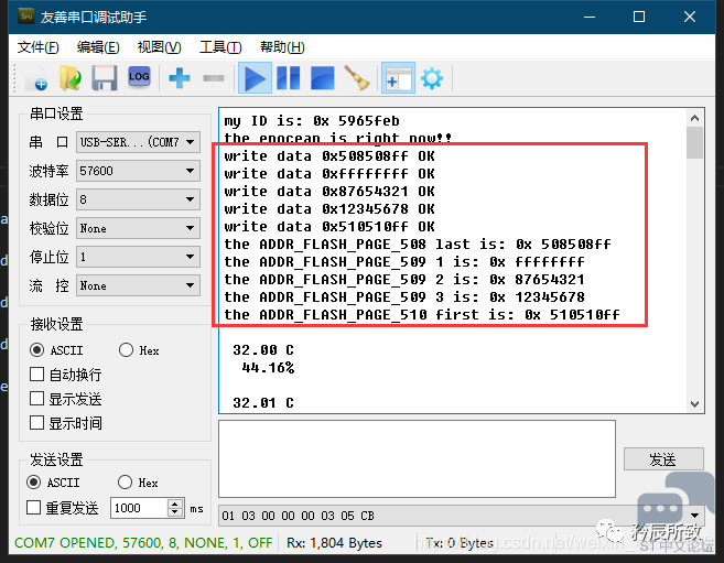

测试一下;
  1.   MY_DATAFLASH_Program(ADDR_FLASH_PAGE_512,write_data2);
    ; o# N( A3 I1 m- Z/ b
  2.   read_data1 = FLASH_ReadWord(ADDR_FLASH_PAGE_512);

自己修改了一个函数, 改成这样以后,就能直接在想写入的地方写入数据了,到这里,flash足够我项目中的使用了。但是还有最后一个疑问,就是擦除的一页到底是不是128bytes我来验证一下。
  1. u32 write_data1 = 0X12345678;  @& A! o$ u4 r
  2. u32 write_data2 = 0X87654321;

因为地址位置如果有数据的话会擦除一页再写入,所以我们看了一下508页最后一个地址,和510页的第一个地址数据,对509页的数据进行了操作,结果发现不会改变508 和510的数据,509页的数据会全部清除!
. B+ C, B3 ?4 n- C3 K
  W% y$ U9 H7 T( e: }* O
/ m! Y# E6 |* A0 j1 v6 |( s; y% o
所以得出的结论显而易见,flash擦除按照一页一页擦除, 在L051上面一页为128bytes,而且擦除后数据全部为 0;
5 G4 ]  p1 I7 [5 e2.4 读写EEPROM的后续问题
最近有一个项目,因为缺货 STM32L051R系列缺货,买了 STM32L071RBT6 替代:
6 H) ~) m! y. d$ C6 p. `
2 M1 d) [% s7 a) D
看了一下地址,其实我们上面所有的测试代码基本都是可以直接用的,代码直接用STM32L051的代码也是可以的,实际项目中,还是使用EEPROM比较方便,所以在使用EEPROM的时候,发现了一个问题(并不是换了芯片的问题),还是数据读取和写入的问题。

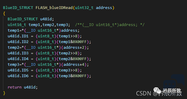

下面程序的硬件平台是 STM32L071RBT6,首先在程序中,有一个写ID的函数:
2 U) |- t4 g  @2 s1 B4 d
# _3 x. f! V# [/ J% e( V
写入IO是通过字节的方式 byte  写入的,写了6个字节(蓝牙设备的ID)。

使用这个读ID的函数,问题就出来了。上图代码中,我读取ID使用的是半字读取,处理方式是把读到的半字前面8位给ID1, 后面8位给ID2, 但是测试中发现 数据读出来与想要的相反,什么意思呢,看下面的测试说明:
上电打印出EEPROM中读取的一个地址的,每个ID(每个ID是uint8_t类型)的数据,在代码开始定义了测试数据:

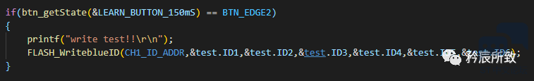

在程序中通过操作,写入测试数据,调用上面提到过的写ID的函数,写ID的函数是每个字节每个字节写的:
7 S$ W$ y2 n9 k4 d& ^
5 o3 h3 z8 I. R, C
按我们希望的结果来说,读出来按照顺序打印,应该是:0xff,0xee,0xdd,0xcc,0xbb,0xaa 。测试实际上是:

为了确实是读的问题还是写的问题,添加了读字节的函数:
" S8 u4 V* Y$ J  \- B( w
# ~" b3 H9 q, q# _* K
0 f) X/ w* \0 F: K6 n$ j9 ]
打印的结果:
, x) K' I% t2 X
" `0 v/ T8 [: R! h& u
说明确实是ID的读取函数出的问题,是因为使用的半字读取,问题处理不麻烦,我们把读取函数修改一下:
  1. BlueID_STRUCT FLASH_blueIDRead(uint32_t address)3 T  m( @8 X3 Q/ b; p6 r* k4 X
  2. {1 N* D. s9 N" ?: {. e
  3. BlueID_STRUCT u48id;
    ' n% f4 ?( {9 ?0 V# \: D- E( k9 M
  4.   // uint16_t temp1,temp2,temp3;  /**(__IO uint16_t*)address; */
    0 _7 Z: _( C4 U8 ]! j
  5.   // temp1=*(__IO uint16_t*)address;
    - G  I5 x" [1 G3 E( c1 o. s( R+ `' A
  6. // u48id.ID1 = (uint8_t)(temp1>>8);
    # T: v% U# W( R4 y/ T4 h
  7. // u48id.ID2 = (uint8_t)(temp1&0X00FF);
    : l2 U# q6 T+ c# [: }. {
  8.   // temp2=*(__IO uint16_t*)(address+2);
    , |3 D" a5 m& v) @5 G/ ^% s
  9. // u48id.ID3 = (uint8_t)(temp2>>8);
    : [5 \1 f5 T9 U% e& d5 O/ K" X
  10. // u48id.ID4 = (uint8_t)(temp2&0X00FF);
    7 u$ C8 r* v% |4 @# w7 S  \
  11. // temp3=*(__IO uint16_t*)(address+4);* j& A6 e- ?# t8 N
  12. // u48id.ID5 = (uint8_t)(temp3>>8);
    # `+ ~! `% y& ?
  13. // u48id.ID6 = (uint8_t)(temp3&0X00FF); : |5 i& b+ }2 X* S& a. s
  14. / j8 R3 j- ^, a9 }
  15.   u48id.ID1 =  FLASH_Readbyte(address);5 R0 b8 ^, H. p) C
  16.   u48id.ID2 =  FLASH_Readbyte(address+1);- U+ F/ Z0 K7 `6 A- U
  17.   u48id.ID3 =  FLASH_Readbyte(address+2);
    6 l- d+ V  O% j
  18.   u48id.ID4 =  FLASH_Readbyte(address+3);
    " D! J6 _' M9 @& _0 N3 j3 |2 O
  19.   u48id.ID5 =  FLASH_Readbyte(address+4);3 L5 I6 u. K# T4 C- i" V+ k
  20.   u48id.ID6 =  FLASH_Readbyte(address+5);; m( d) X# n* Y$ y# X, o
  21. ! d) y2 p9 s# e  O) J2 h
  22.   return u48id;
    + A$ }) C$ r! m
  23. }
8 q$ v  z1 r( I& L0 k( [0 }0 k
测试结果才正常了,如下图:

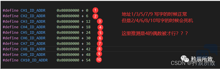

# n5 ?% R8 c) v% K# j2.4.3 STM32L071RBT6 EEPROM读写全字问题
5 E6 X; V7 Y& A5 t5 u
读问题的出现

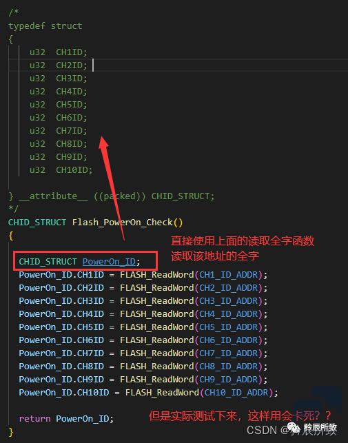

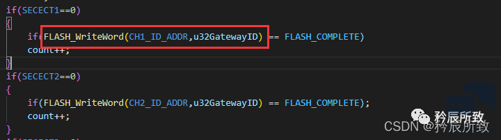

所以在后面使用过程中,有这么一个函数:
! \/ C$ ^; l  M3 l4 G4 h
( }( W3 D* T! p7 z; @
一开始还真的不知道哪里出了问题?折腾了好一阵才发现调用函数读取ID时就会卡死。
0 k. p6 i2 e1 w" H* {

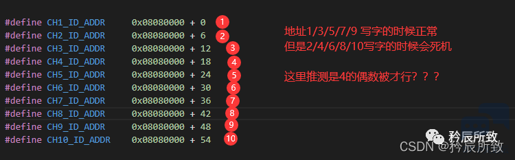

问题的解决:

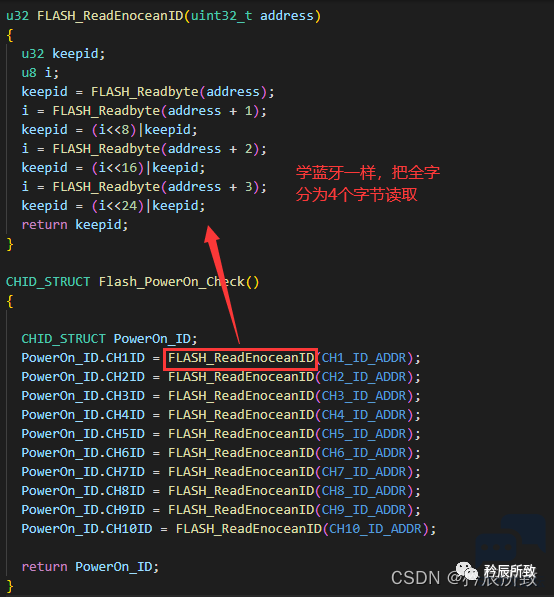

因为还有另外一个蓝牙版本的产品,如果是蓝牙设备的ID,因为蓝牙设备的ID是6位的,所以当时读取蓝牙的ID的时候使用的是(蓝牙版本是没问题的):
8 \. ?1 X) i: i* w
/ T+ D  X& s( b1 c9 H& Y
其实折腾了好一会儿,后来想着蓝牙是读一个字节,要不要试着把 全字 分为 4个字节,单独读取试一试?
于是学蓝牙把程序分为4个字节读取:
1 \% u+ ~3 S; S# s5 v% @+ w
/ e; [4 F# ^! R0 o4 l
代码也放一下,方便复制:
  1. u32 FLASH_ReadEnoceanID(uint32_t address)7 Y$ B- t) v7 E3 G2 q& r7 g
  2. {
    $ T1 p# l+ \+ k3 O/ i5 A
  3.   u32 keepid;( W# J1 F9 ^) x* o) `% s( L
  4.   u8 i;% V9 ^& g$ V5 t
  5.   keepid = FLASH_Readbyte(address);
    9 q4 {' E8 X$ C+ [3 C
  6.   i = FLASH_Readbyte(address + 1);0 I& O* @$ a/ {3 [' [; U2 D4 x
  7.   keepid = (i<<8)|keepid;( d0 t% ~/ L: C0 P
  8.   i = FLASH_Readbyte(address + 2);
    2 r/ p; r, ~$ i6 Q; [2 x! Q
  9.   keepid = (i<<16)|keepid;+ v1 ], K  H. q# p6 k5 b7 S
  10.   i = FLASH_Readbyte(address + 3);
    $ w  q3 D5 B+ D2 k# s/ h
  11.   keepid = (i<<24)|keepid;
    0 e8 Y3 i4 {* s/ S. U
  12.   return keepid;5 U& ?8 ]( T% m/ o4 x7 P
  13. }: |5 m5 P7 Y: z) r9 q& L* l$ b& t

  21. PowerOn_ID.CH3ID = FLASH_ReadEnoceanID(CH3_ID_ADDR);
    / F  I+ e( @% R
  22. PowerOn_ID.CH4ID = FLASH_ReadEnoceanID(CH4_ID_ADDR);
    & f' b  U/ ]3 d+ w! i
  23. PowerOn_ID.CH5ID = FLASH_ReadEnoceanID(CH5_ID_ADDR);
    ( p; R; {, H( _- w# Y6 M5 o
  24. PowerOn_ID.CH6ID = FLASH_ReadEnoceanID(CH6_ID_ADDR);: i. X' V% f* l' x& F
  25. PowerOn_ID.CH7ID = FLASH_ReadEnoceanID(CH7_ID_ADDR);; ~/ [- r( ]0 G, B7 r" J
  26. PowerOn_ID.CH8ID = FLASH_ReadEnoceanID(CH8_ID_ADDR);) V7 J$ }, f0 A# ?3 D
  27. PowerOn_ID.CH9ID = FLASH_ReadEnoceanID(CH9_ID_ADDR);7 K- B# f4 k: I; ^0 K
  28. PowerOn_ID.CH10ID = FLASH_ReadEnoceanID(CH10_ID_ADDR);
    . Y( K5 c6 O4 _+ U9 Z1 k0 C; D
  29. & a8 m( l; ?; r
  30. return PowerOn_ID;" s, p. R) p7 ^# l
  31. }
, n1 v  ~" F" |1 ]# x6 k9 K( n
测试一下,发现就好了,至于原因,目前还不知道为什么……(最后问题解决有说明,内存字节对齐问题)
% B% Q& W6 Q8 k. t; V& A- O. t写问题的出现
本来以为解决了上面问题OK了,可是后面测试的时候发现写的时候也有问题:
一直用的写全字函数为:
  1. FLASH_Status  FLASH_WriteWord(uint32_t Address, uint32_t Data)
    : C4 K1 p4 w) A. V5 G/ P. I
  2. {
    9 N. C3 _1 F7 _$ |) \
  3. $ N2 ?  F0 i8 {
  4. FLASH_Status i = FLASH_COMPLETE;3 z& R! C: U5 \1 j6 D( g& Q6 Y
  5. " q& M! |) Y; ]) Z. Q# |: z
  6. HAL_FLASHEx_DATAEEPROM_Unlock();  9 J# e5 J5 `) ]5 D  v3 p' ?
  7.   while(HAL_FLASHEx_DATAEEPROM_Program(FLASH_TYPEPROGRAMDATA_WORD, Address, Data) != HAL_OK);
    * C; c+ J- X1 i, }7 d  s
  8. HAL_FLASHEx_DATAEEPROM_Lock();% G0 T2 a& f/ n7 ~, a7 f
  9. . Q% G5 V$ ^6 Y* A  Z" J
  10. return i;3 j) p# ~/ r" j& }, ~* ]
  11. }
5 ~1 q! h' C3 I
在程序中会调用此函数进行 ID 保存:
! H& p2 H5 n/ A2 J5 Y# x
  \& ^0 d; X1 h% T, r
但是使用时候发现:
& B2 M# b, O1 ^
. N3 f4 R) G, b% j% \0 m: |# u6 C
问题的解决:
其实这个问题也莫名其妙,真是说不出来为什么,估计是得详细的查看数据手册,但是还是 因为 在蓝牙的版本上面没有此类问题:
  t1 ~7 Y. b: t3 m: F
7 Z- J. o. ]1 o( [9 d) I
所以这里还是尝试改成 以 字节 方式写入:
    ! q6 X8 W2 `+ j/ ?$ @3 g
  2. {) w+ q. s: L3 a( R* g* @0 ?
  3. ' C& ^6 h: J1 B+ n% H. d& w
  4.   FLASH_Status state = FLASH_COMPLETE;, x! r$ V4 x# T) p- M: J
  5.   u8 i = 0;
    8 x$ |! X$ F. }$ s( v- M, g
  6.   u8 writedata[6]={0};
      i3 v  V% ~2 M: E# m. A% |
  7. : X7 `: f+ T. t
  8.   writedata[0] = (u8)Data;
    1 m/ g, l: h( V
  9.   writedata[1] = (u8)(Data>>8);2 |6 k7 e( C6 W4 y0 @
  10.   writedata[2] = (u8)(Data>>16);4 V% Y' r% {7 K( M4 M1 W
  11.   writedata[3] = (u8)(Data>>24);
    ; p+ \7 L  P/ U9 Y
  12. 3 _" c, D* U. P4 A6 {) q. x
  13. HAL_FLASHEx_DATAEEPROM_Unlock();  , K/ Q3 i+ A0 Y5 f: Z, e
  14.   for(i=0; i<4; i++){: K  Y' M) }) v5 k7 y" F& P
  15.     while(HAL_FLASHEx_DATAEEPROM_Program(FLASH_TYPEPROGRAMDATA_BYTE, Address + i, writedata[i]) != HAL_OK);( x6 k4 U# Q3 u5 o& t
  16.   }& e, T! [1 s/ y# m3 }  i# b
  17. HAL_FLASHEx_DATAEEPROM_Lock();
    % K# G/ q6 o( h: d$ z
  18. / E: ?9 n8 X0 J% t% h- p
  19. return state;1 ^* s6 [3 y6 O1 x. K* f
  20. }
使用此种方式写入,就不会出现问题!

最后问题的解决
先直接说结论,就是EEPROM地址定义的问题,应该是4字节对齐(4的整数倍),读取全字的操作才能正常!
上面 STM32L071RBT6 EEPROM 读写全字问题的关键在于,存储地址的定义上,如上面一张图所示:(我在EEPROM区域定义了10个地址,用来存放无线设备的ID数据,如果是蓝牙芯片,那么ID为6个字节,如果是Enocean芯片,那么ID为4个字节,为了保持代码的统一,我在使用保存4个字节的ID数据的地址定义时候沿用的是蓝牙的 EEPROM区域定义)
! k9 h7 [$ z2 s3 B2 p5 ^
, K( W- X" J4 d- x% \3 y- Y
那么正如我图中猜想的一样,蓝牙的 ID 6个字节,我是都是通过一个字节一个字节操作,组合起来进行的,所以一切正常。但是对于 4个字节的 ID ,期初是用的 全字的方式,就出问题了,换成一个字节一个字节的操作,看上去是解决问题了。
但是实际上多了一些隐藏问题,暂时也说不清楚,在产品使用的时候,读写ID还是会有莫名其妙的问题,最终还是对当初的这个猜想,地址是不是也需要4字节对齐?进行了修改测试,于是乎,对于 4 个字节 ID的处理,地址改成:
$ h  H- T4 G  `; |9 k3 B. d6 j4 P1 R
9 }* W, x% U0 X2 j4 W" K
把地址修改成 4  的倍数以后,上面的读取全字的两个函数便可以正常使用,而不会出上面莫名其妙的问题。
