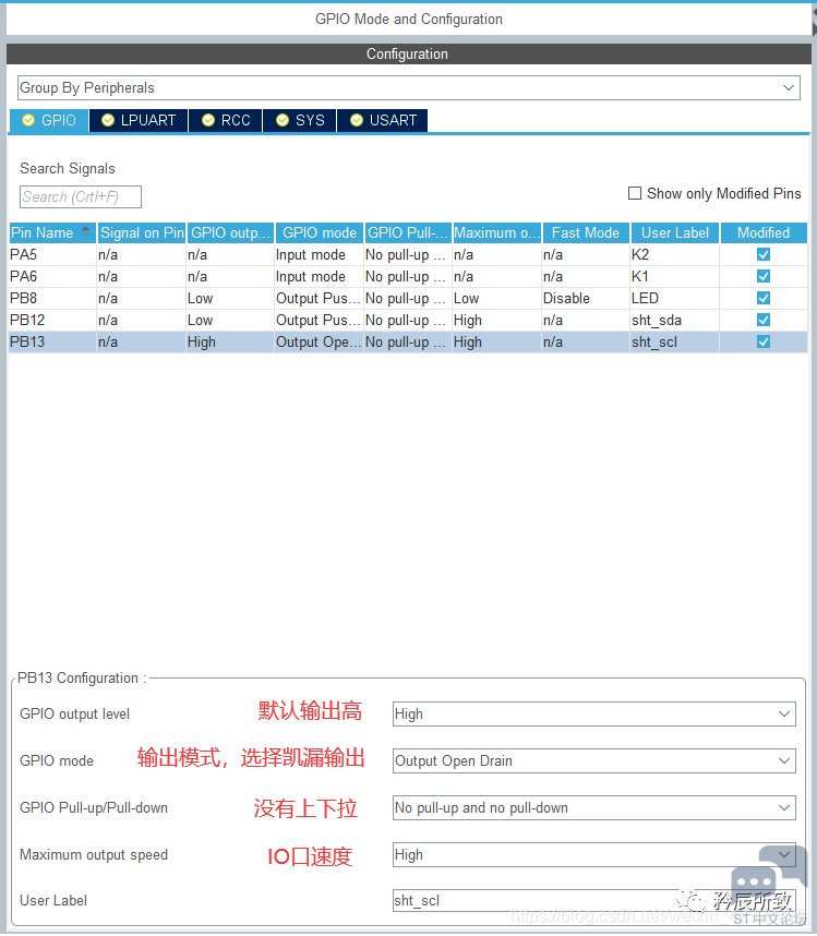

1、CubeMX IO口的设置
模拟I2C的IO口都设置为开漏输出,因为电路图上有外部上拉。初始化的时候,2个SDA和SCL都得拉高。所以设置如下:

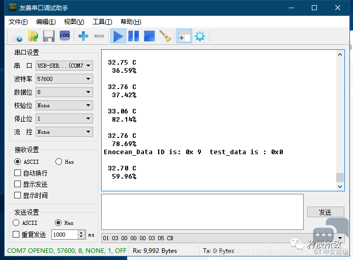

SHT21部分的驱动就不用怎么修改了,基本上直接拿过来,把ms延时函数替换一下,就直接用,这里就不贴出来
测试结果:
* _+ r. K6 i  p1 X5 p5 d
! l6 _# J3 a0 U2 Q4 u
板载的HTU21D,实际测试下来,一直会比空气问题高一点,这个问题,我倒是有点头疼,虽然做过分割,不铺铜等一些处理,还是不尽如人意。
