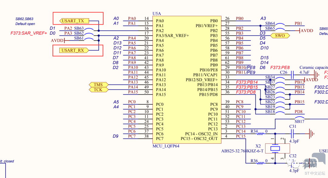

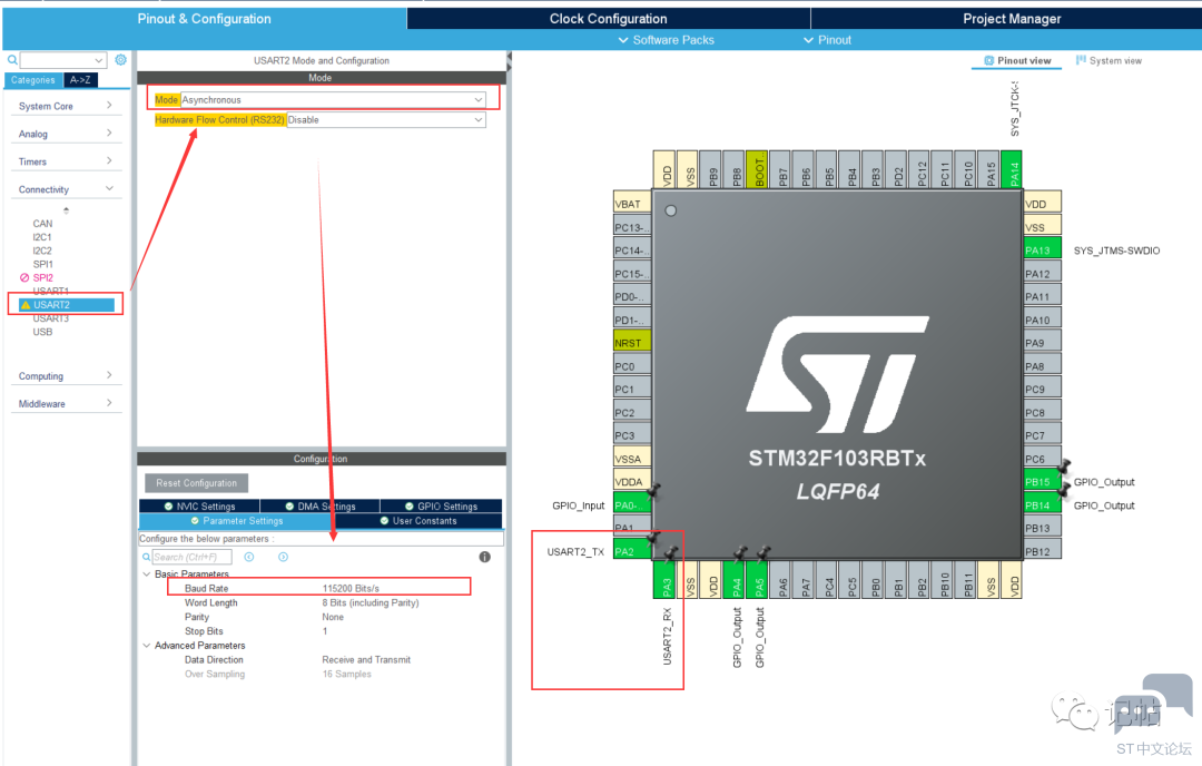

查看原理图,PA2和PA3设置为开发板的串口。 9 i' u, v, U. @7 R1 Q' d J: [; U
& o1 C+ j9 n8 s# K* {4 v- U% n

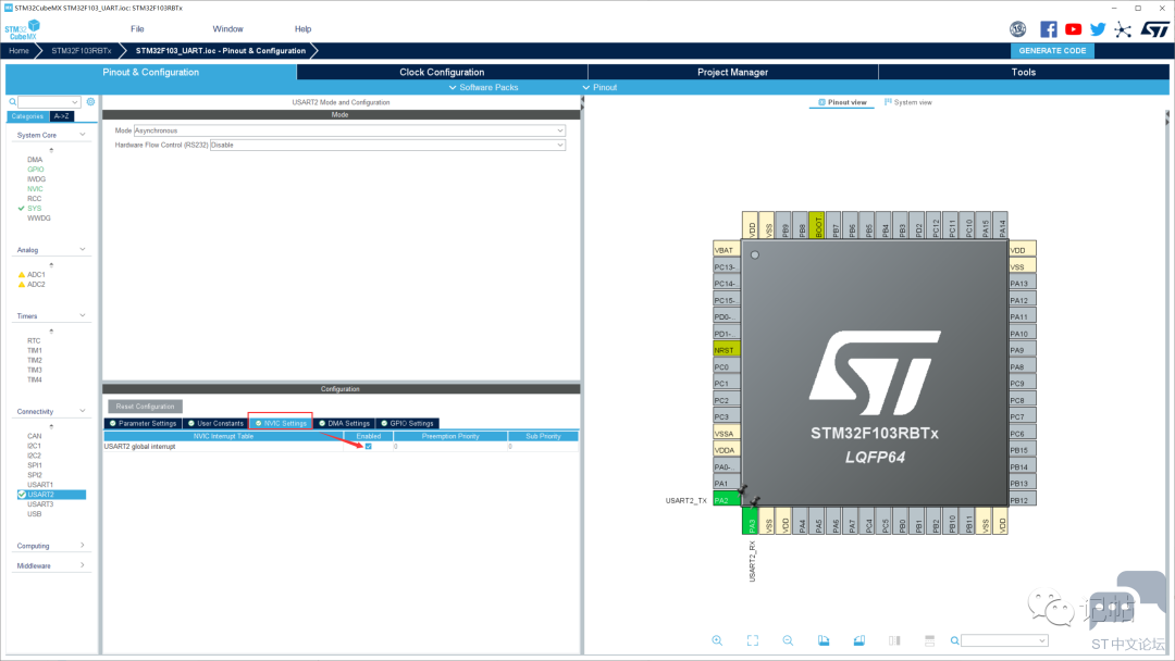

配置串口。
! F! [4 r R. |. {1 A3 h3 n1 |* K- t8 F0 \2 j4 e" L: O
开启中断。 ! x7 M, y! g/ `

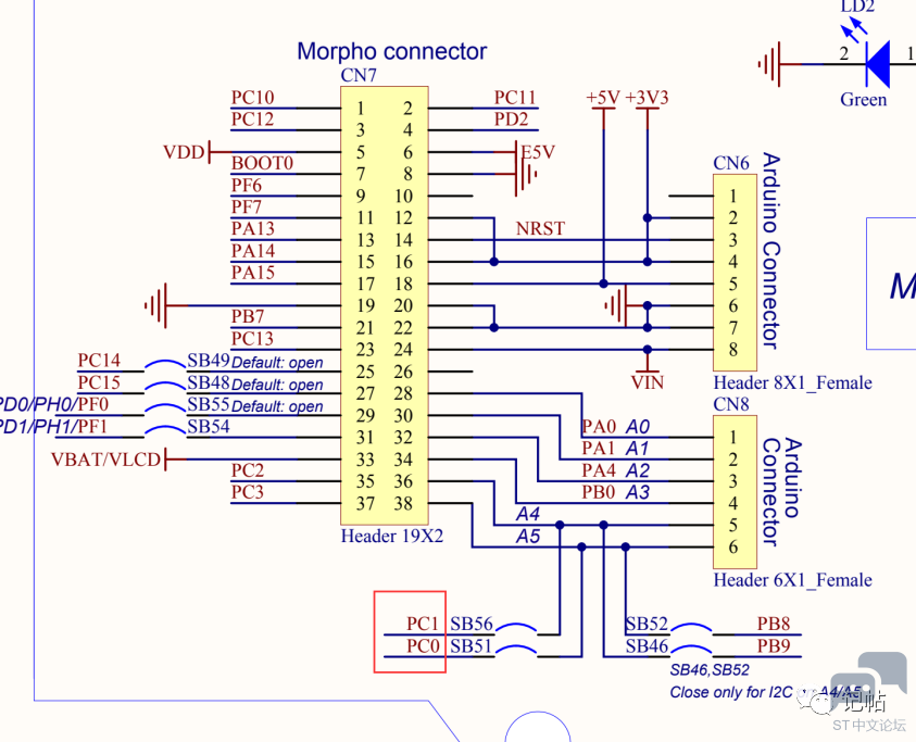

查看原理图,Arduino的接口A0-A5都是AD口。

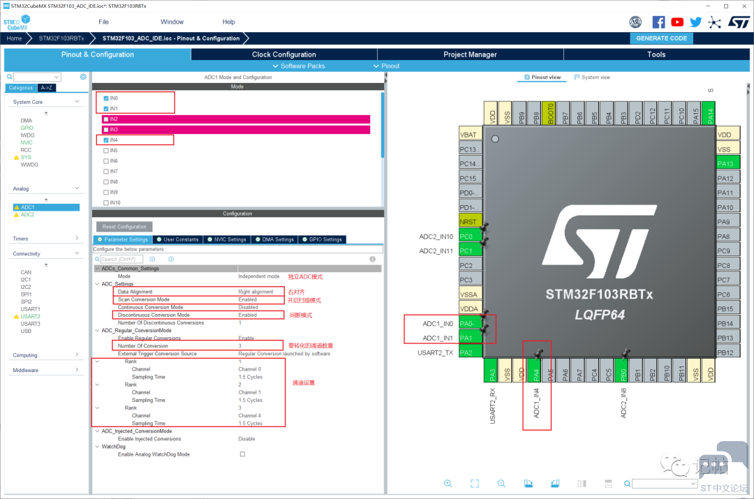

2 Y, z# E; d1 F0 OADC通道配置
- i+ A$ r) Q5 W0 k/ G: P& U( Q1 I2 D7 Y! }
) g9 @5 W4 U0 y6 x1 z6 J* W, m
ADC1配置。 6 P* z. x% V+ d' ^1 t- [5 ^5 r
1 l1 a- s" P2 R/ b) r9 X

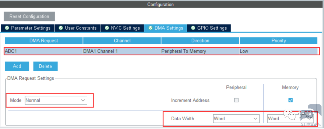

● ADCs_Common_Settings: ○ Mode: Independent mod 独立 ADC 模式,当使用一个 ADC 时是独立模式,使用两个 ADC 时是双模式,在双模式下还有很多细分模式可选,具体配置 ADC_CR1 UALMOD 位。 ● ADC_Settings: ○ Data Alignment: Right alignment 转换结果数据右对齐,一般我们选择右对齐模式。 Left alignment 转换结果数据左对齐。 ○ Scan Conversion Mode: Disabled 禁止扫描模式。如果是单通道 AD 转换使用 DISABLE。 Enabled 开启扫描模式。如果是多通道 AD 转换使用 ENABLE。 ○ Continuous Conversion Mode: Disabled 单次转换。转换一次后停止需要手动控制才重新启动转换。 Enabled 自动连续转换。 ○ DiscontinuousConvMode: Disabled 禁止间断模式。这个在需要考虑功耗问题的产品中很有必要,也就是在某个事件触发下,开启转换。 Enabled 开启间断模式。 ● ADC_Regular_ConversionMode: Enable Regular Conversions 是否使能规则转换。 Number Of Conversion ADC转换通道数目,有几个写几个就行。 External Trigger Conversion Source 外部触发选择。这个有多个选择,一般采用软件触发方式。 ● Rank: Channel ADC转换通道 Sampling Time 采样周期选择,采样周期越短,ADC 转换数据输出周期就越短但数据精度也越低,采样周期越长,ADC 转换数据输出周期就越长同时数据精度越高。 ● ADC_Injected_ConversionMode: Enable Injected Conversions 是否使能注入转换。注入通道只有在规则通道存在时才会出现。 ● WatchDog: Enable Analog WatchDog Mode 是否使能模拟看门狗中断。当被 ADC 转换的模拟电压低于低阈值或者高于高阈值时,就会产生中断。 DMA开启。

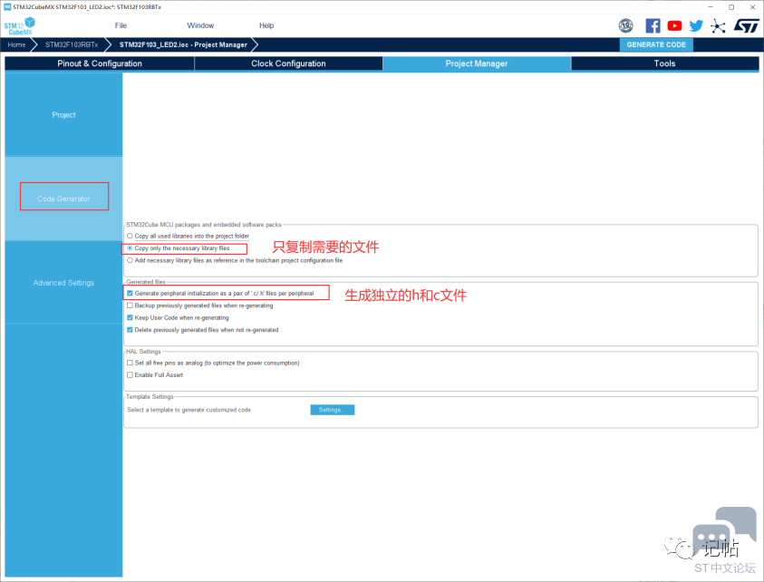

, A$ k9 x! Z8 J1 p: o 生成独立的文件。
7 a+ v2 K& ?3 {7 Z v7 x* U+ [3 x" e3 }+ a( T

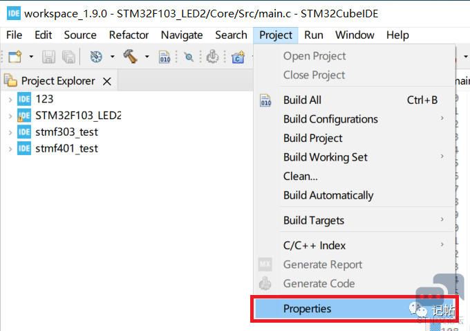

STM32CUBEIDE配置/ z, {- X; F% P4 I1 g
7 z& T* J& g( G. L

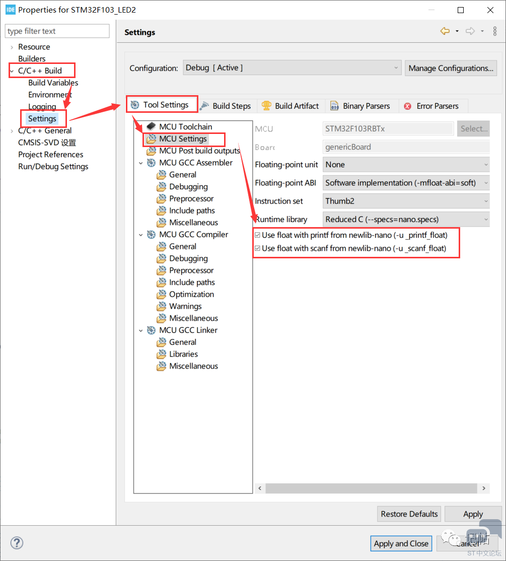

. n+ y$ I" Q3 w! l 若需要打印浮点型,需要勾选下面的选项。
7 t, v( f5 v4 K) ~! y1 d6 Y* b5 k1 M: v5 I6 Z

8 z1 i. m; V7 T( A$ R+ v$ O Normal下测试结果如下。 " a3 Q8 C( S2 N% I/ n2 `; q
7 b6 m: Z# E# J
若不试用关闭DMA的语句HAL_ADC_Stop_DMA(&hadc1); 会造成数据错乱。
8 s! F: G5 v; K
0 ^" n' C0 U/ D( h K# x% o Circular可以下可以一直进行采集,不需要HAL_ADC_Stop_DMA(&hadc1)都可。 6 E9 i- j" L# p- K
