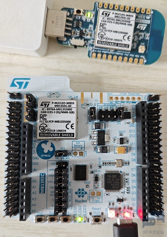

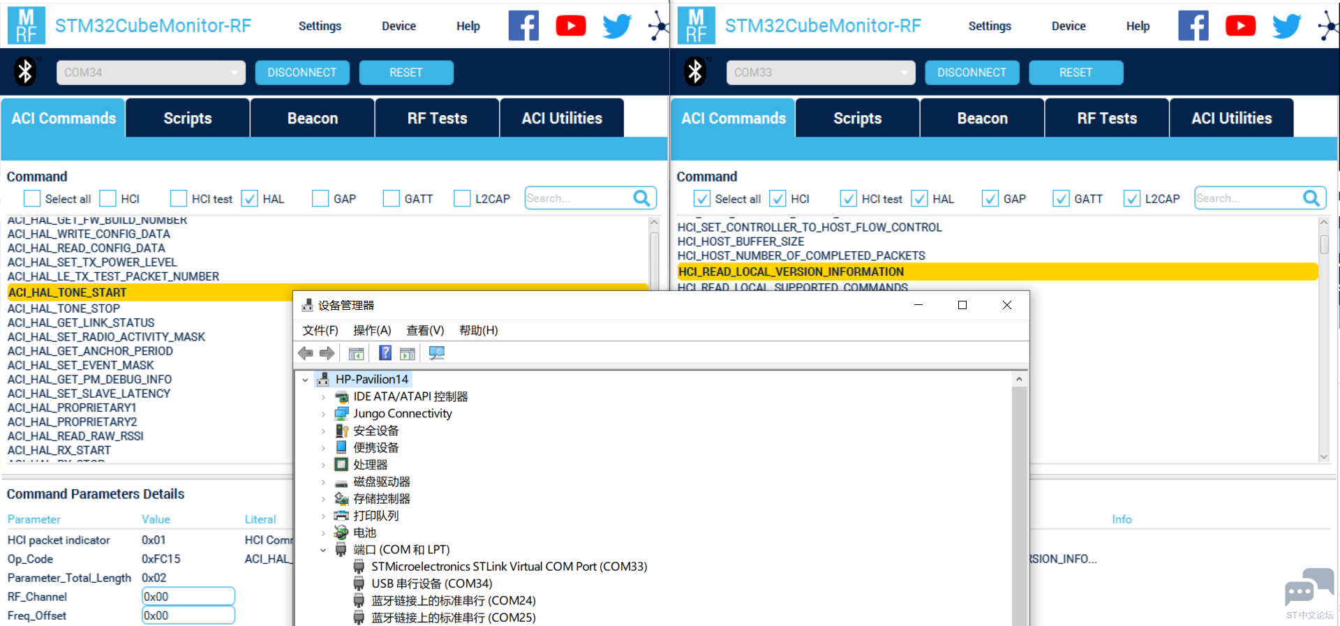

本次由于测试要对其烧录透明模式HCI固件以及射频测试,因此软件环境STM32CubeProgrammer和STM32CubeMonitor-RF必须要先装上。硬件环境如下:
板子 编号 串口
P-Nucleo-WB55 MB1355C-02 Nucleo board ST-Link Virtual COM
P-Nucleo-WB55 MB1293C-02 dongle USB串口COM
图1 STM32WB55 Dongle和Nucleo board

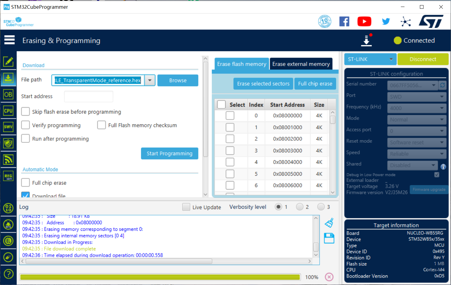

装好后,STM32WB Nucleo Board要烧录透明模式固件,路径见STM32Cube_FW_WB_V1.16.0\Projects\P-NUCLEO-WB55.Nucleo\Applications \BLE

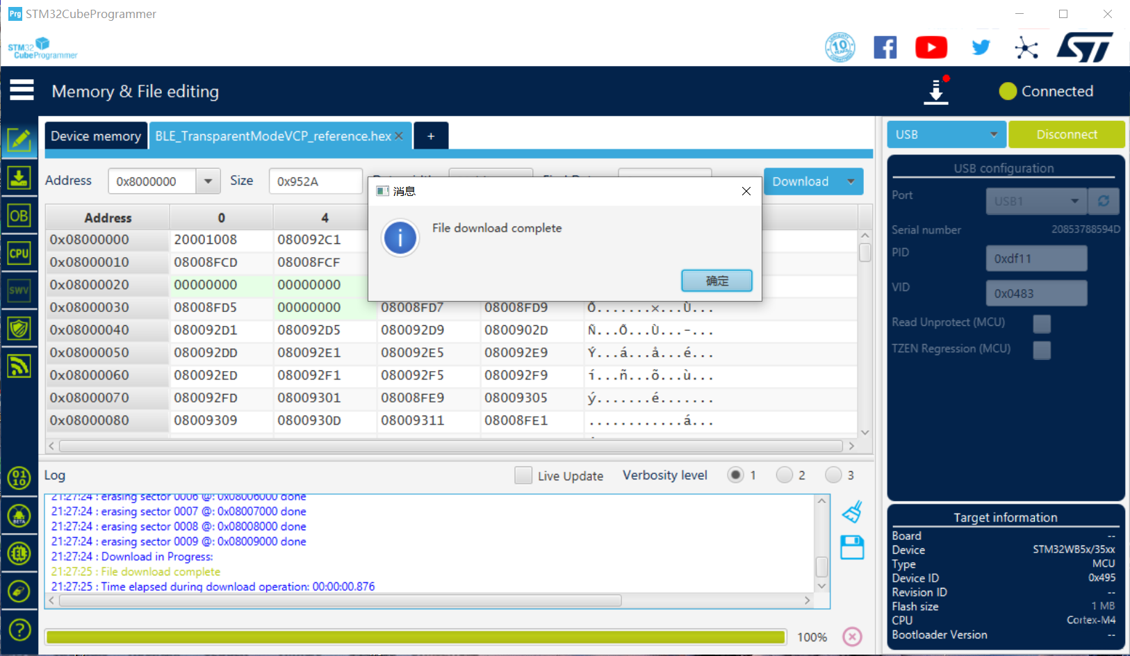

\BLE_TransparentMode\Binary\BLE_TransparentMode_reference.hex;同理STM32WB Dongle也要烧录透明模式固件,路径见STM32Cube_FW_WB_V1.16.0\Projects\P-NUCLEO-WB55.USBDongle\Applications\BLE\BLE_TransparentModeVCP\Binary BLE_TransparentModeVCP_reference.hex。由于STM32WB55 dongle没有引出Jlink ISP之类的接口,需要IAP烧录,具体是拔下掉电把SW2拨动开关打到boot0位置再插上,打开STM32CubeProgrammer,虽然有串口,但应切到USB,选择上述文件烧录即可;STM32WB55有板载ST-Link,烧录就简单很多,可以用前期的ST-link Utility或者后来替代者STM32CubeProgrammer来烧录,只需选择ST-Link连接方式,或者还可以工程烧录,见工程文件夹。
图2.1 STM32WB55 Nucleo board(MB1355C-02)烧录测试固件
图2.2 STM32WB55 Dongle(MB1293C-02)烧录测试固件

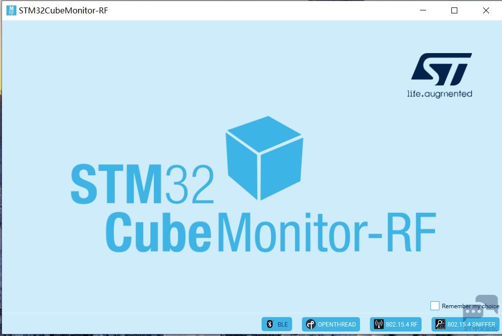

打开STM32CubeMonitor-RF,可看到支持IEEE 802.15.4(ZigBee/Thread)、BLE,本文仅讨论BLE,点击BLE就行,进入后如果固件烧录不对连接时会报错“STM32Cube device under test not responding”:
图 3 STM32CubeMonitor-RF Lanuch Splash页面

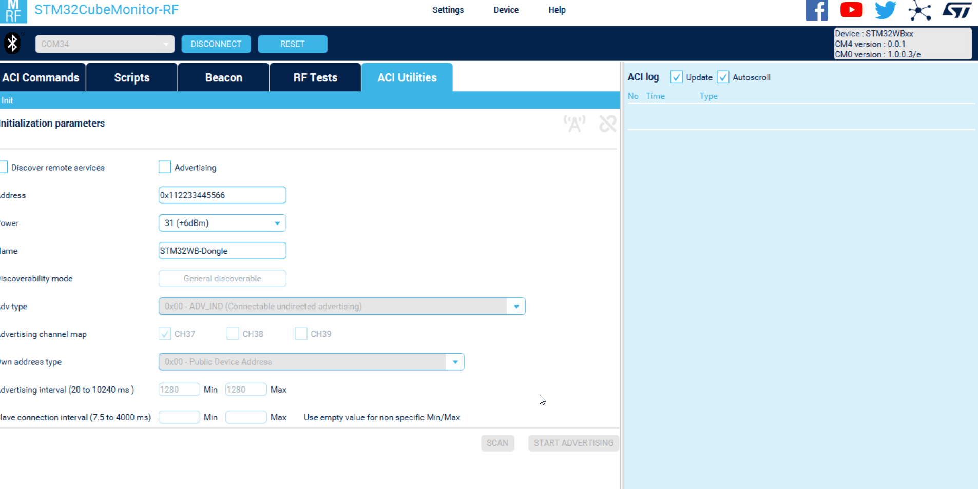

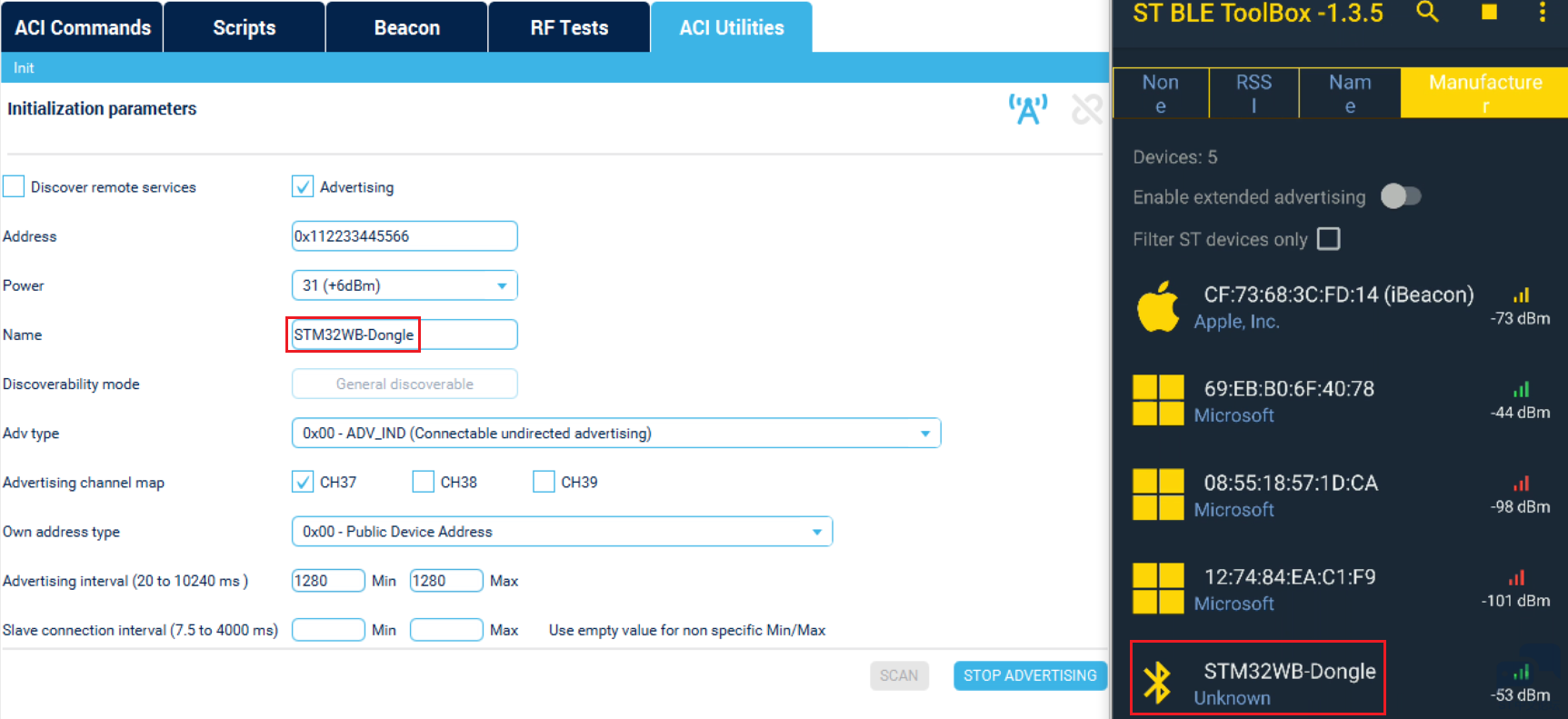

2.1.1广播测试
勾选Advertising,可以看到控制蓝牙控制器里的基带定频、MAC地址、广播通道参数等,保持默认,选好后点击START ADVERTISING,在手机ST BLE Toolbox里能看到dongle刚才的广播包,同样由于连接是空包,安卓端读不到属性数据库从而连接不上,iOS可以建立连接:
图4.1 广播测试

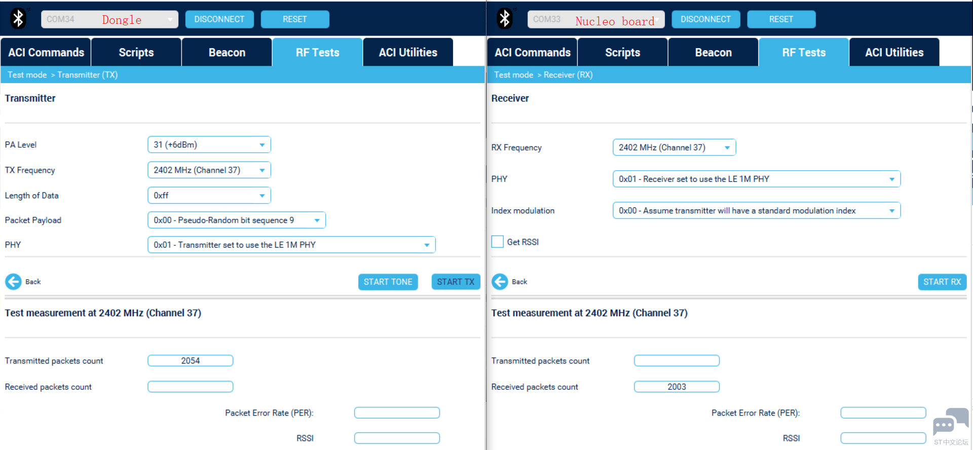

2.2.1收发测试
图5 收发双方两个STM32CubeMonitor-RF操控界面
开启两个STM32CubeMonitor-RF,一个串口连上STM32WB55 dongle充当发方,一个串口连上STM32WB55 Nucleo board充当收方,然后默认配置点进去后先点收方的START RX按钮,然后再点发方的START TX按钮,结束后反过来先点发方的STOP TX,再点收方的STOP RX按钮,就能在上面呈现看到发包、收包统计数量:
图6 收发测试包统计
不知道为什么,我这里收方有丢包,而且有点多。

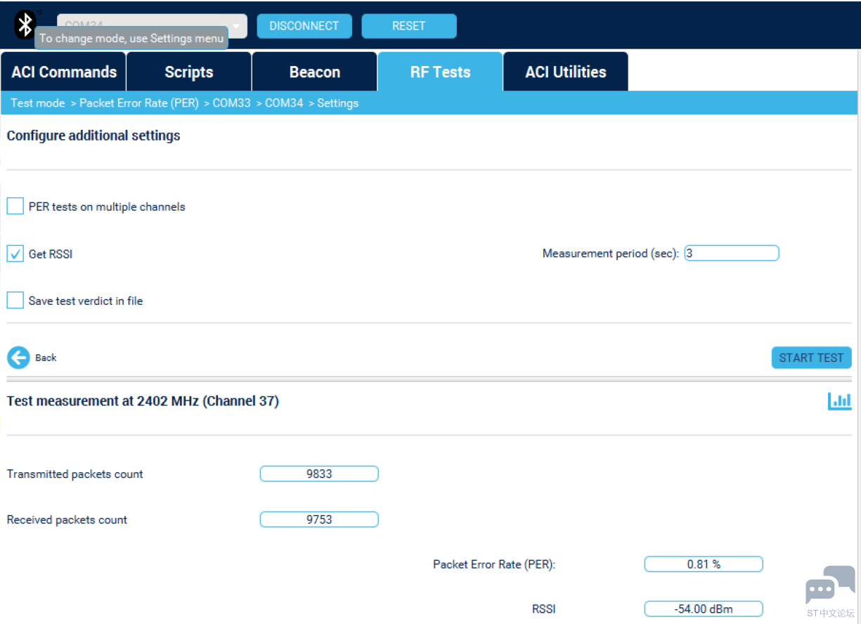

2.2.2 误码测试
图7 收发双方一个STM32CubeMonitor-RF显示误码率界面
结果跟刚才上面收发测试一样,也有0.81%的误码率,这个待追查。

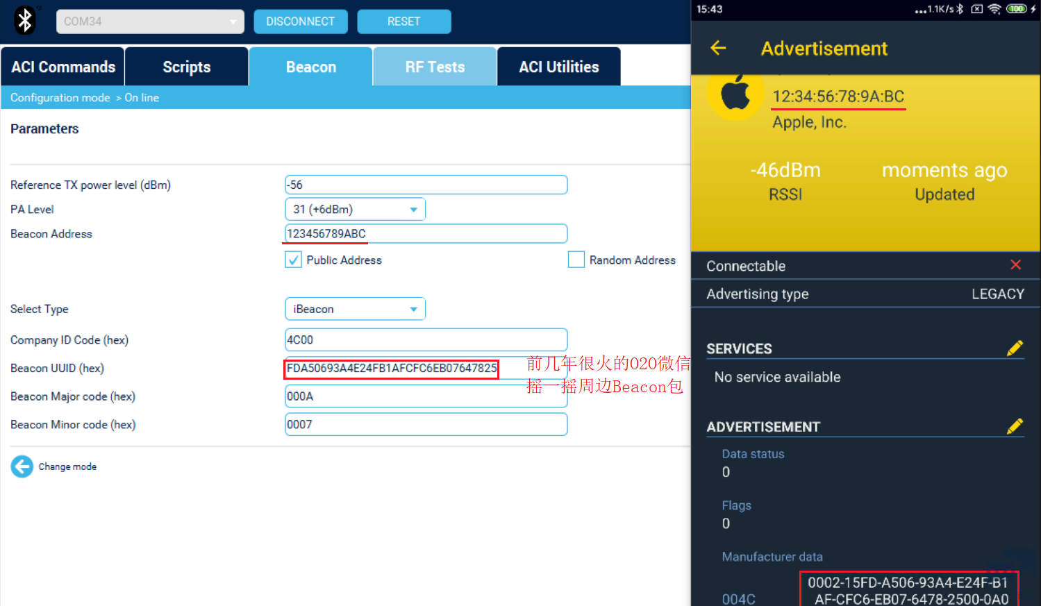

2.3 Beacon无连接测试
iBeacon在几年前很流行,现在已经基本少见了,不妨填上最初微信退出的摇一摇周边UUID、Major、Minor:
UUID Major Minor
FDA50693A4E24FB1AFCFC6EB07647825 000A 0007
8Beacon.PNG 图8 ibeacon无连接包测试

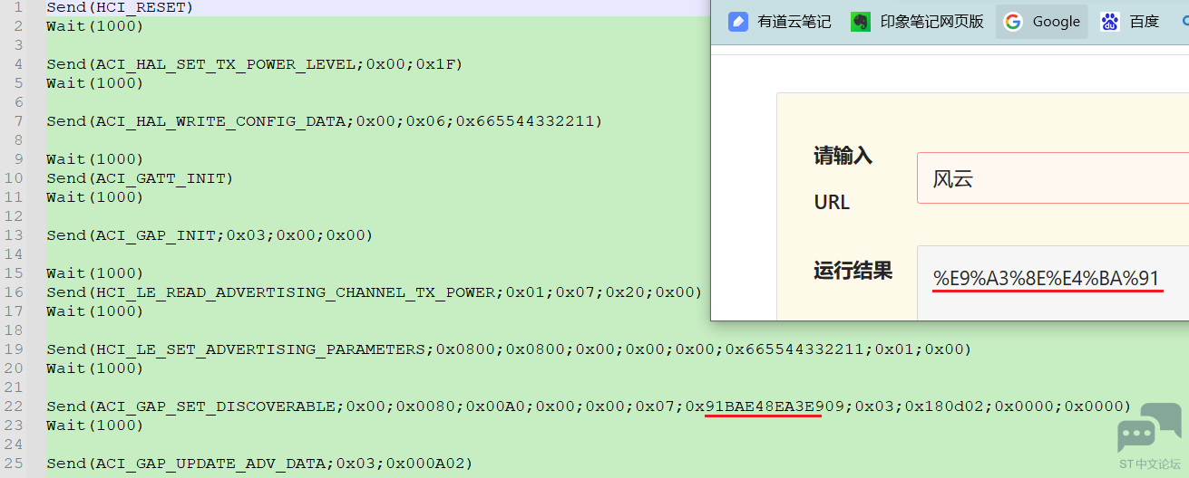

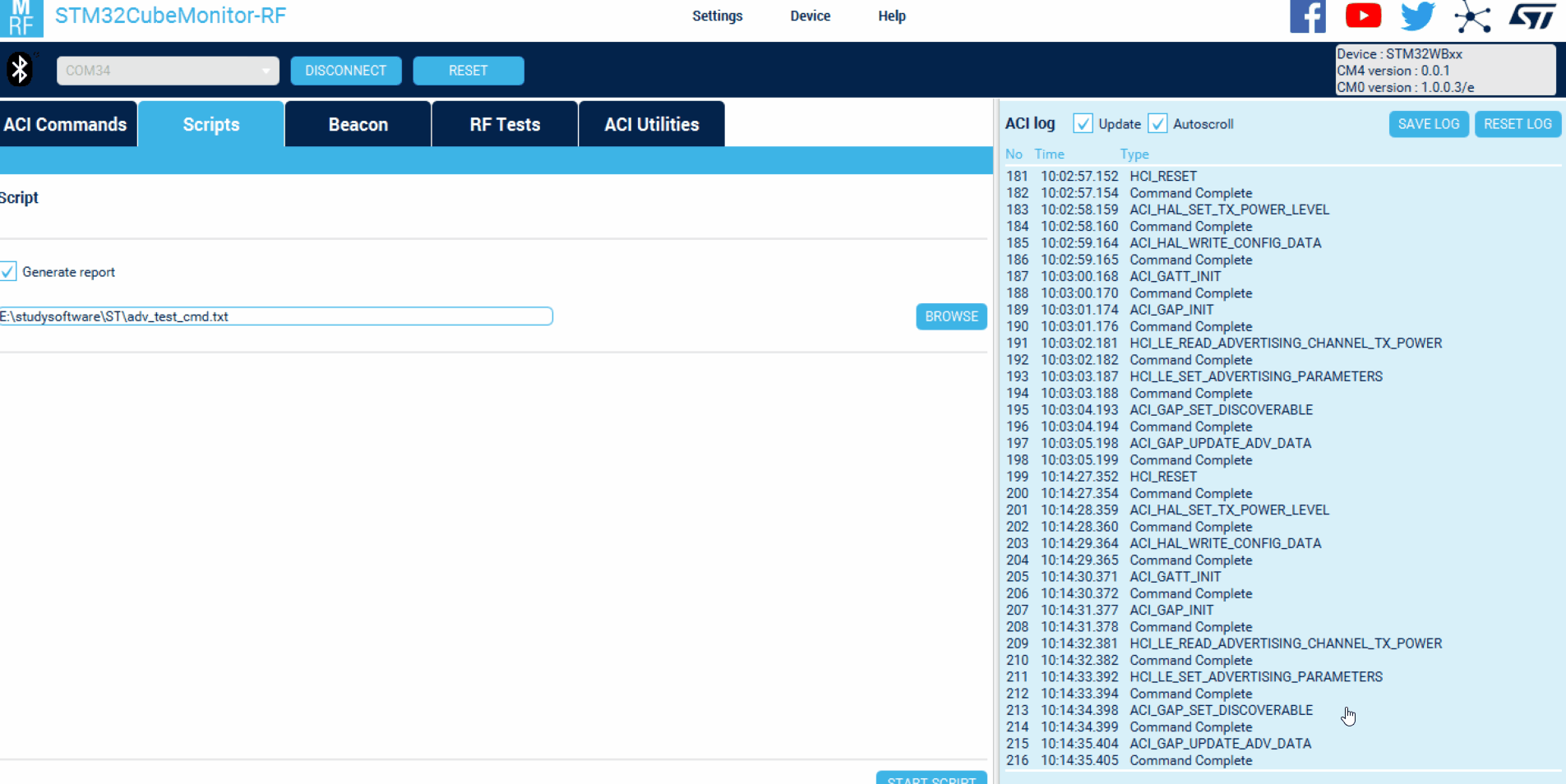

2.4 脚本测试
图9 加载脚本文件执行命令
弄过BlueZ协议栈的应该对这个熟悉,主要是下发HCI命令给下层,比如OCF、OGF域设置,脚本命令首字母要大写,不然会报错,详细格式查看软件手册,详细指令查看Core Spec,比如设置设备名为“风云”,就可以填入“0709E9A38EE4BA91”(此处为小端存储),效果见上图
图10 脚本指令解析举例
脚本内容如下:
Send(HCI_RESET)
Wait(1000)
Send(ACI_HAL_SET_TX_POWER_LEVEL;0x00;0x1F)
Wait(1000)
Send(ACI_HAL_WRITE_CONFIG_DATA;0x00;0x06;0x665544332211)
Wait(1000)
Send(ACI_GATT_INIT)
Wait(1000)
Send(ACI_GAP_INIT;0x03;0x00;0x00)
Wait(1000)
Send(HCI_LE_READ_ADVERTISING_CHANNEL_TX_POWER;0x01;0x07;0x20;0x00)
Wait(1000)
Send(HCI_LE_SET_ADVERTISING_PARAMETERS;0x0800;0x0800;0x00;0x00;0x00;0x665544332211;0x01;0x00)
Wait(1000)
Send(ACI_GAP_SET_DISCOVERABLE;0x00;0x0080;0x00A0;0x00;0x00;0x07;0x91BAE48EA3E909;0x03;0x180d02;0x0000;0x0000)
Wait(1000)
Send(ACI_GAP_UPDATE_ADV_DATA;0x03;0x000A02)
