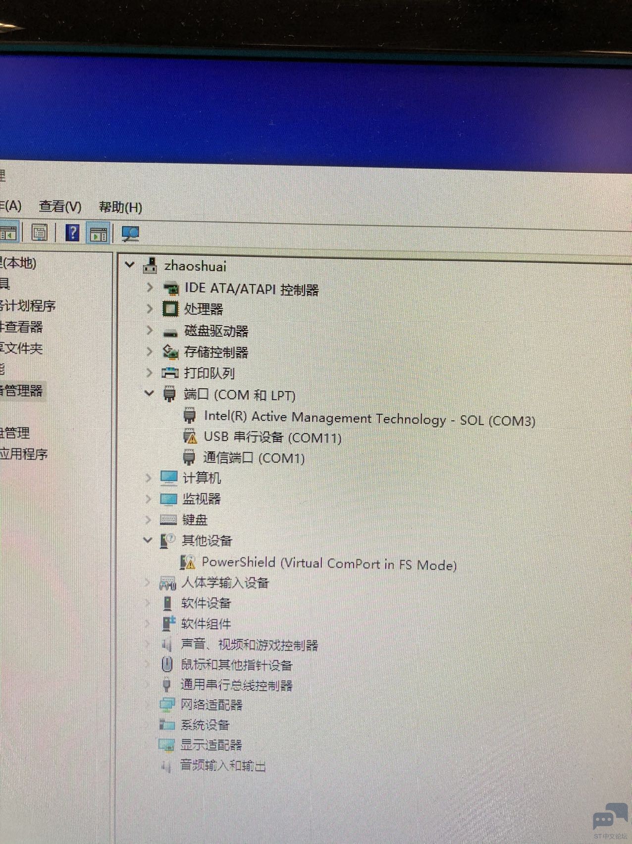

1、板卡链接 https://www.st.com/zh/evaluation-tools/x-nucleo-lpm01a.html
2、已经安装 STM32CubeMonPwr 软件

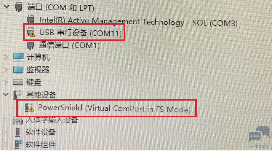

3、公司电脑内网,无法联网,驱动警告报错,如下图所示

看样子像是虚拟串口工作不正常。
1. 下载一个ST的虚拟串口驱动程序,尽管不是for win10 的,但是还能用。
     STSW-STM32102 - STM32 Virtual COM Port Driver - STMicroelectronics
2.  连接这个板子的USB直接到电脑,不要经过USB to C 的HUB
试试看,我这边成功了的。

已经解决,谢谢!
