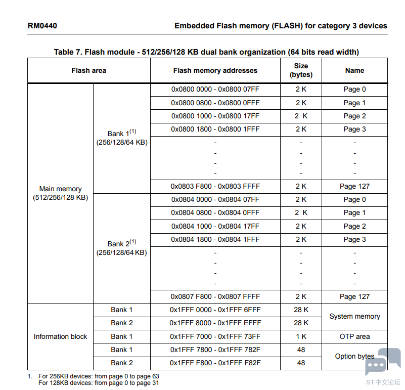

有大佬碰到过超出FLASH之外的内存,也可以正常读写的情况吗? 我用的芯片是STM32G474RCT6,FLASH为 256kB的,但是我对 Page64页、Page65页或者后面几页读写,都是正常的

butterflyspring 最优答案 回答时间:2023-7-4 17:35:33
楼主测试的这个芯片也许有这个可能。
但是下一批次未必可以。
而且厂家的型号是RC,只能保证256k以内的功能,超出部分有可能出错哦。
废鱼 回答时间:2023-7-5 08:33:03
可以的,但是不能保证后面空间的完整性。我之前用407的时候,512K版本的,超出512K也可以正常读写。
xmshao 回答时间:2023-7-4 17:40:48
这是有可能的。但这些超过手册约定的范围往往是没经过测试的,不敢批量使用,因为这些地方没有质量保障。
