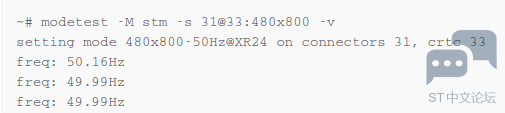

hi,all 我使用modetest测试stm32mp157的driver:
测试结果:
为什么测试结果显示超过60Hz?我看这个链接说是60Hz https://wiki.st.com/stm32mpu/wiki/DRM_KMS_overview#How_to_monitor_with_-2Fsys-2Fclass-2Fdrm

首先请使用命令“modetest -M stm”显示屏参数;
然后输入正确的id以及分辨率进行测试,并且分享完整的log.
