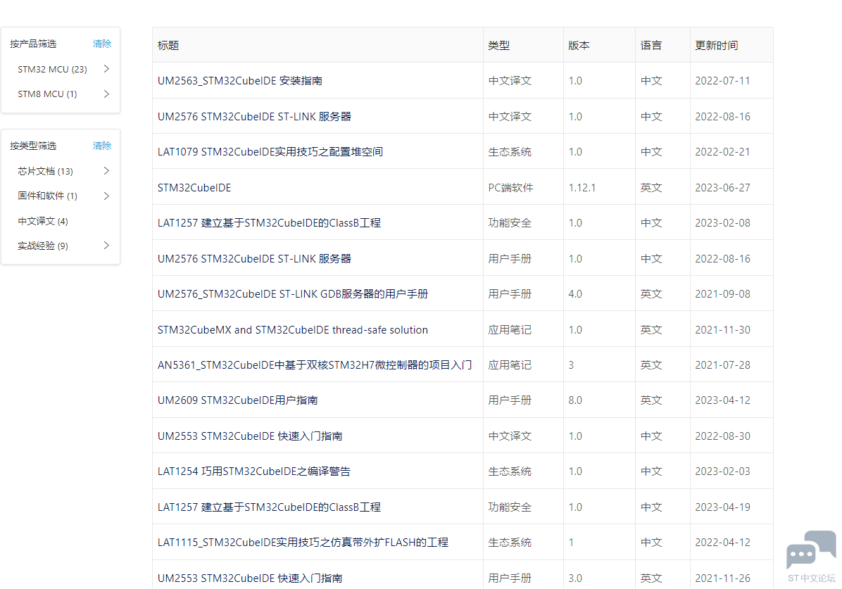

别灰心,好在官方提供了很多学习资料,包括中文译文,很有帮助的。
在STMCU中文官网搜索STM32CUBEIDE就会列出很多这样的学习资料。

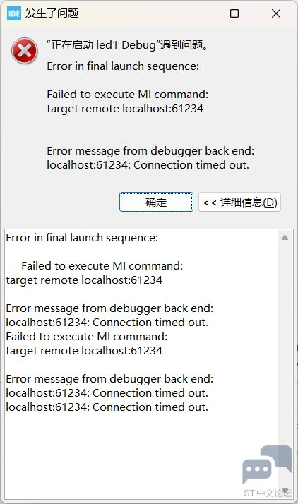

你鼠标放在工程名称上,点击右键,看到Debug as, 然后点击Debug configuration.
来到其配置界面。在右边STM32 C/C++ Application应该可以看到当前工程的debug选项
栏,若没有就双击STM32 C/C++ Application后即可看到当前工程debug项,比方ADCProj debug.
然后点击该debug项,再点击右边的debugger菜单。
通常我们选择autostart local GDB server.
debug probe 选择ST-LINK(STLINK GDB server)
调试接口选择SWD,ST-LINK S/N强烈建议勾选,然后点击右边的SCAN。 正常的话,
会看到STLINK的序列号,否则连接应该是有问题的。
