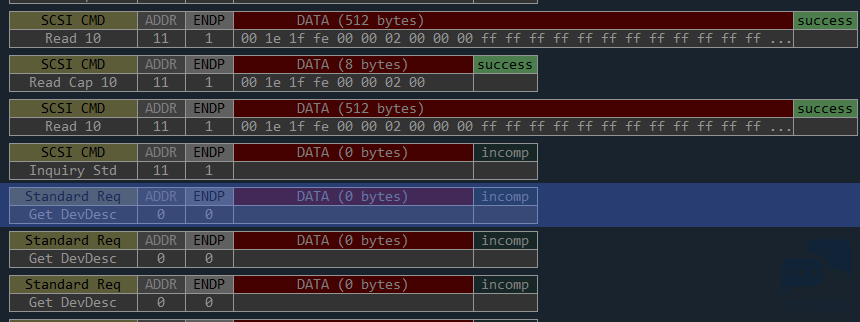

不出盘符时,数据包如下,获取到磁盘的容量扇区后,读出来的数据包又有容量这些,然后提示USB不兼容。。。
