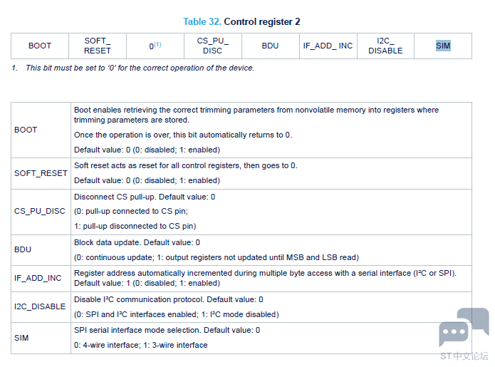

st_yujie2510 回答时间:2023-7-20 11:57:08
在读数据之前,您是否将CTRL2.SIM位置“1”了?只有该位置1后,3线SPI接口才生效。

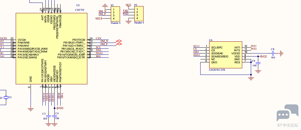

你好,大佬,我才用的是4线模拟SPI,模式3,代码就只有spi引脚初始化和读取ID,这是逻辑分析仪,主机一直接收不到LIS2DW12TR的数据,接收到的数据一直为0xff。逻辑分析仪第一行是CLK,第二行是CS,第三行是MOSI,第四行是MISO,请大佬帮一下,困扰好久了,谢谢。
这是接线图,主控是CH571F,VDDIO连接了VDD,原理图这里没画,其他都按照这样接。
hdyaaa 回答时间:2023-7-20 15:22:14
<br /> <br />
大佬,我用的是4线模拟SPI,直接读取芯片ID无法获取正确的值,一直是0xff,是读取ID之前要设置什么嘛?
