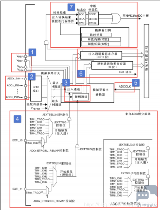

ADC功能框图讲解
    学习STM32开发板上的外设时首先要了解其外设的功能框图,如下:
4 c3 _6 T; H  V5 w
7 z$ x% Y: t" ]2 X* n) V6 g
    功能框图可以大体分为7部分,下面一一讲解:
0 m& a* G2 \& `( I
电压输入范围
    ADC所能测量的电压范围就是VREF- ≤ VIN ≤ VREF+,把 VSSA 和 VREF-接地,把 VREF+和 VDDA 接 3V3,得到ADC 的输入电压范围为:0~3.3V。

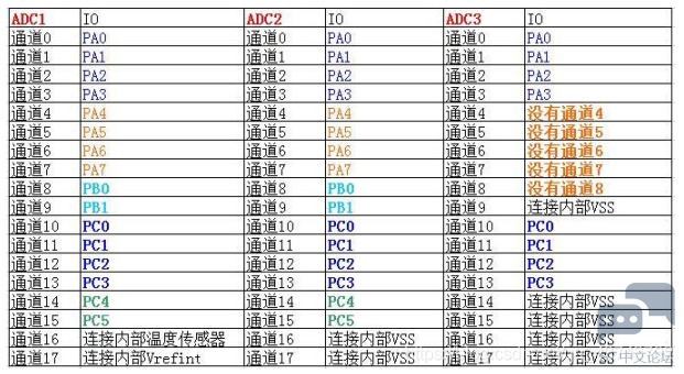

    这16个通道对应着不同的IO口,此外ADC1/2/3 还有内部通道:ADC1 的通道 16 连接到了芯片内部的温度传感器, Vrefint 连接到了通道 17。ADC2 的模拟通道 16 和 17 连接到了内部的 VSS。
; X- U  N% Z( z" k, f1 @
    ADC的全部通道如下图所示:
( [: x5 @: S, U
% m  t8 _! p7 e4 H) ^: T/ w% G. ]  Z

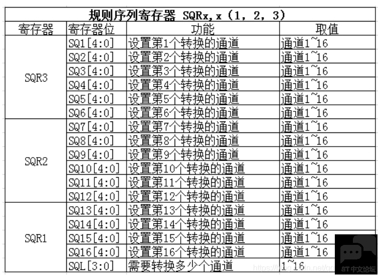

转换顺序
    知道了ADC的转换通道后,如果ADC只使用一个通道来转换,那就很简单,但如果是使用多个通道进行转换就涉及到一个先后顺序了,毕竟规则转换通道只有一个数据寄存器。多个通道的使用顺序分为俩种情况:规则通道的转换顺序和注入通道的转换顺序。

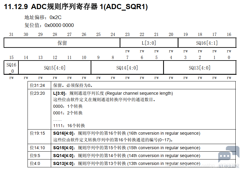

    规则通道中的转换顺序由三个寄存器控制:SQR1、SQR2、SQR3,它们都是32位寄存器。SQR寄存器控制着转换通道的数目和转换顺序,只要在对应的寄存器位SQx中写入相应的通道,这个通道就是第x个转换。具体的对应关系如下:
$ u7 S/ w1 v* k! u* `* ~4 I
! F( j* c- h8 f
    通过SQR1寄存器就能了解其转换顺序在寄存器上的实现了:
7 u; @/ T- {! }7 A
& k& @& H0 M" O5 d! J
+ N5 b$ L# M7 W* R+ H

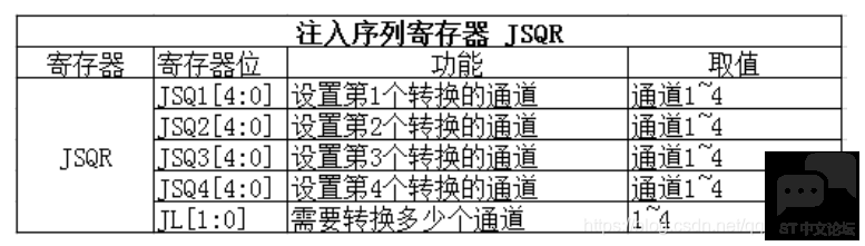

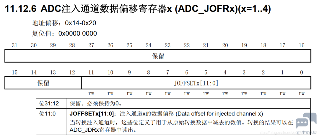

    和规则通道转换顺序的控制一样,注入通道的转换也是通过注入寄存器来控制,只不过只有一个JSQR寄存器来控制,控制关系如下:
$ k, |( A+ `. \  N
    需要注意的是,只有当JL=4的时候,注入通道的转换顺序才会按照JSQ1、JSQ2、JSQ3、JSQ4的顺序执行。当JL<4时,注入通道的转换顺序恰恰相反,也就是执行顺序为:JSQ4、JSQ3、JSQ2、JSQ1。

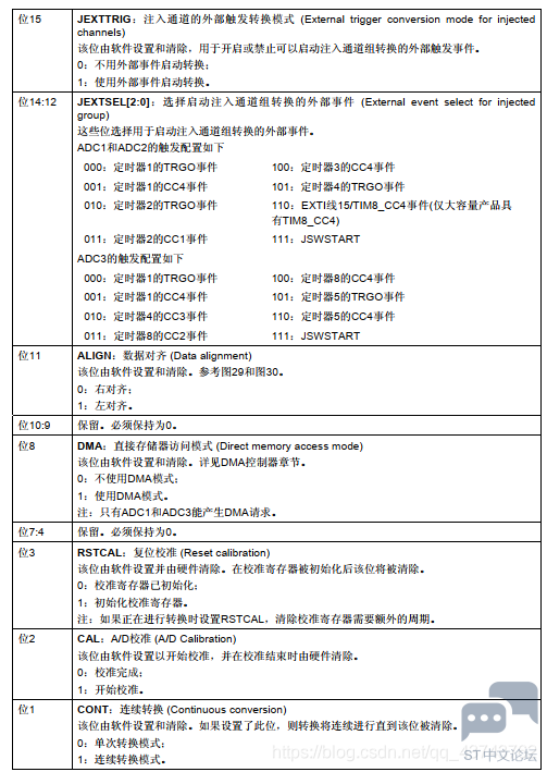

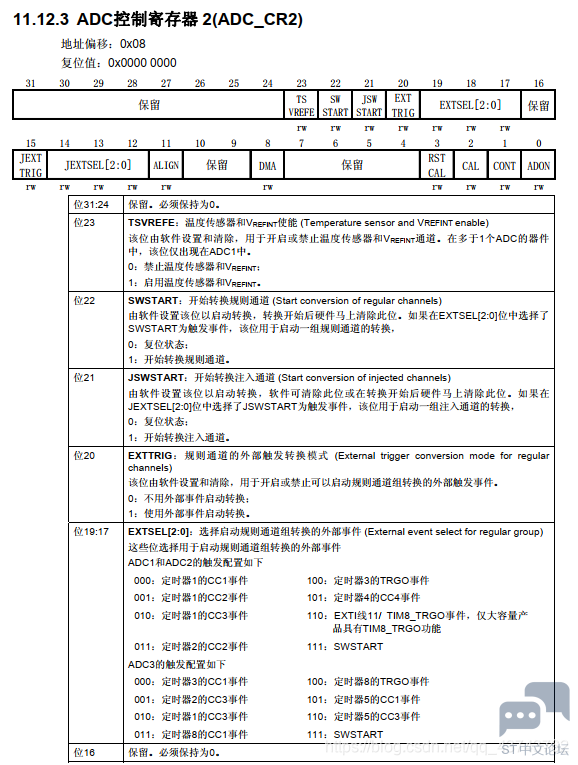

    ADC转换的输入、通道、转换顺序都已经说明了,但ADC转换是怎么触发的呢?就像通信协议一样,都要规定一个起始信号才能传输信息,ADC也需要一个触发信号来实行模/数转换。

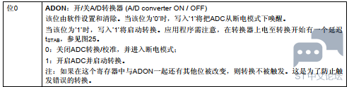

    其一就是通过直接配置寄存器触发,通过配置控制寄存器CR2的ADON位,写1时开始转换,写0时停止转换。在程序运行过程中只要调用库函数,将CR2寄存器的ADON位置1就可以进行转换,比较好理解。
    另外,还可以通过内部定时器或者外部IO触发转换,也就是说可以利用内部时钟让ADC进行周期性的转换,也可以利用外部IO使ADC在需要时转换,具体的触发由控制寄存器CR2决定。
    在参考手册中可以找到,ADC_CR2寄存器的详情如下:
1 x6 i# z" b' ?: X0 P
4 m! \$ C' c) N: c9 Q& U3 R. A6 ^; j8 i

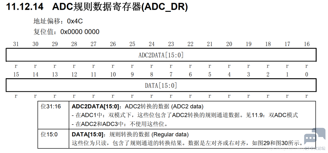

    规则数据寄存器负责存放规则通道转换的数据,通过32位寄存器ADC_DR来存放:
. g. G% a0 J; E' J' ?- A7 e
/ ?" y! X( O2 r6 V
    当使用ADC独立模式(也就是只使用一个ADC,可以使用多个通道)时,数据存放在低16位中,当使用ADC多模式时高16位存放ADC2的数据。需要注意的是ADC转换的精度是12位,而寄存器中有16个位来存放数据,所以要规定数据存放是左对齐还是右对齐。
    当使用多个通道转换数据时,会产生多个转换数据,然鹅数据寄存器只有一个,多个数据存放在一个寄存器中会覆盖数据导致ADC转换错误,所以我们经常在一个通道转换完成之后就立刻将数据取出来,方便下一个数据存放。一般开启DMA模式将转换的数据,传输在一个数组中,程序对数组读操作就可以得到转换的结果。

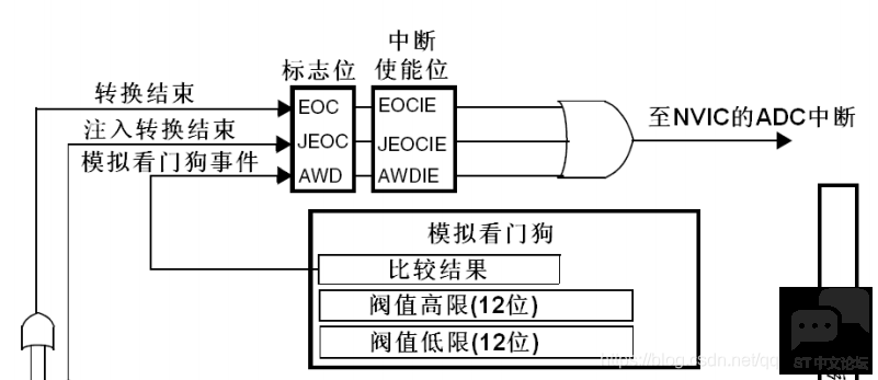

中断
" H, b) C8 _  r8 u

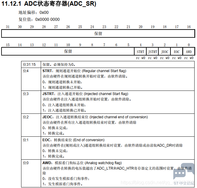

    从框图中可以知道数据转换完成之后可以产生中断,有三种情况:
  • 规则通道数据转换完成之后,可以产生一个中断,可以在中断函数中读取规则数据寄存器的值。这也是单通道时读取数据的一种方法。
  • 注入通道数据转换完成之后,可以产生一个中断,并且也可以在中断中读取注入数据寄存器的值,达到读取数据的作用。
  • 当输入的模拟量(电压)不再阈值范围内就会产生看门狗事件,就是用来监视输入的模拟量是否正常。
    ' m8 b* w2 E: H0 r: T
    以上中断的配置都由ADC_SR寄存器决定:
. c% l2 j/ g7 ^0 p
9 q/ z6 V- E6 M7 ~% b; s
    当然,在转换完成之后也可以产生DMA请求,从而将转换好的数据从数据寄存器中读取到内存中。
