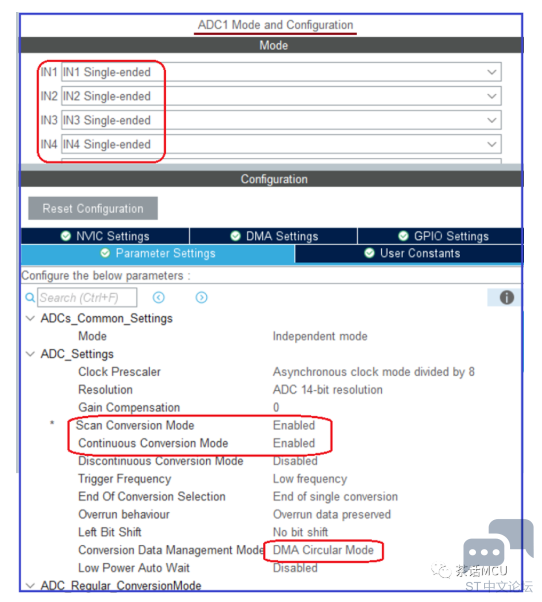

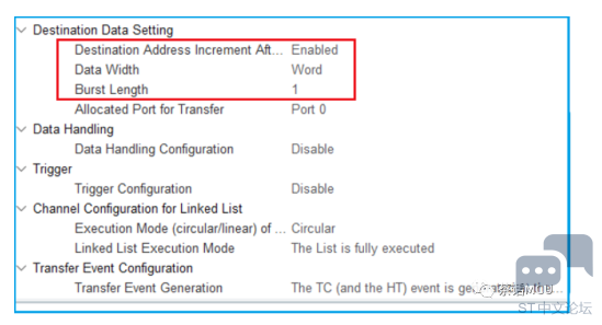

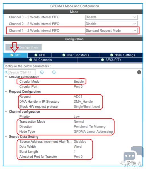

有人使用STM32U5系列MCU开发产品,在用到ADC结合DMA传输时遇到点障碍,这里针对片内ADC1和ADC4基于DMA标准请求模式和链表模式演示下实现过程,以供参考。 先对ADC1基于DMA标准请求模式做演示。 随意选择ADC1的4个通道,扫描模式,连续转换,DMA传输转换结果并令DMA工作在外设字到内存字的循环传输模式。使用CubeMx进行配置。其中DMA通道使用Channel 1。

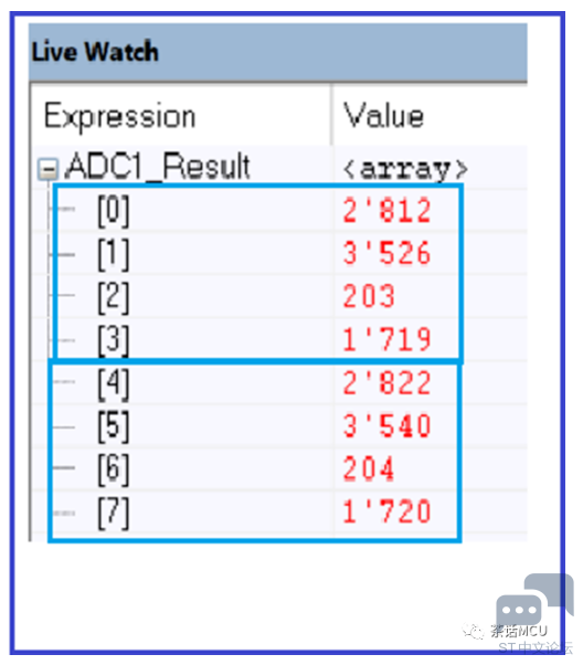

运行结果如下图所示:【目前4个通道我是悬空的】

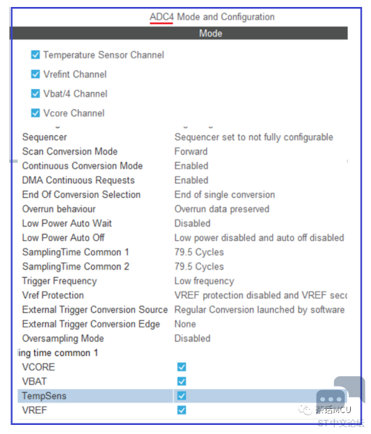

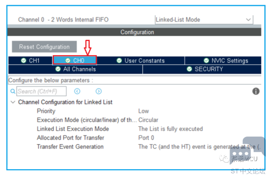

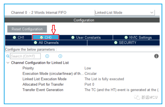

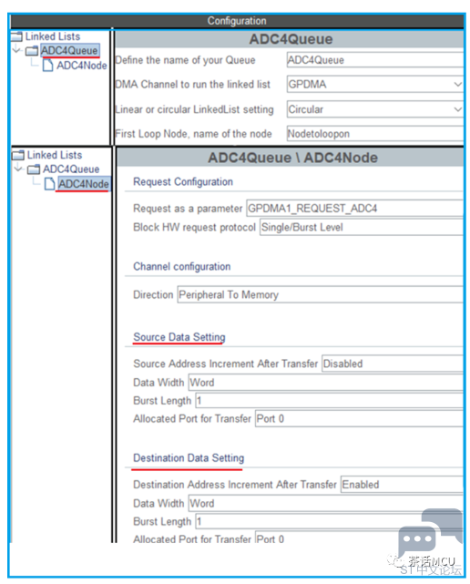

现在对ADC4基于DMA链表模式做演示,其实就一个节点。 选择ADC4的4个内部信号通道,扫描模式,连续转换,DMA传输转换结果,并令DMA工作在外设字到内存字的循环模式。使用CubeMx进行配置。其中DMA通道使用Channel 0。对于内部信号的采样,往往有最小采样时间要求,我这里的演示随便选了个参数,具体应用时请参考数据手册及当时ADC时钟具体拟定。特此提醒!

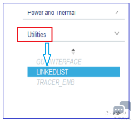

关于DMA链表模式的配置在CubeMx界面里的Utility菜单下。

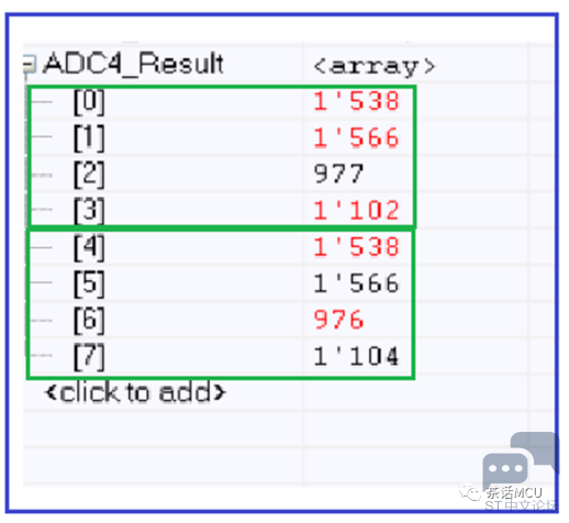

结果验证【显示了2组数据】:
