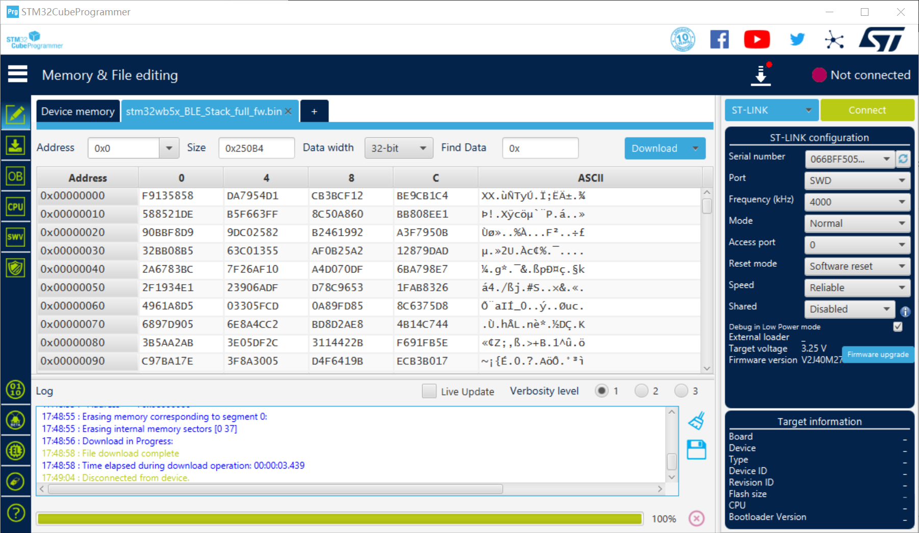

  1. 打开STM32CubeProgrammer,打开stm32wb5x_BLE_Stack_full_fw.bin,烧录二进制文件,主要修改了CPU2的固件代码。image-20230730195956238.png

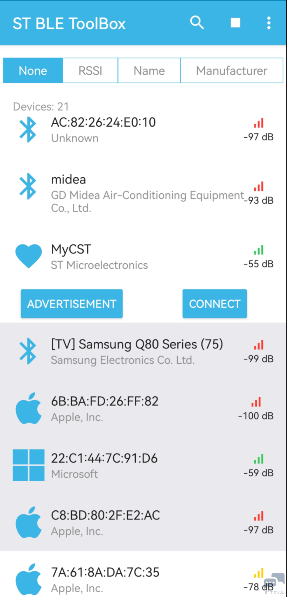

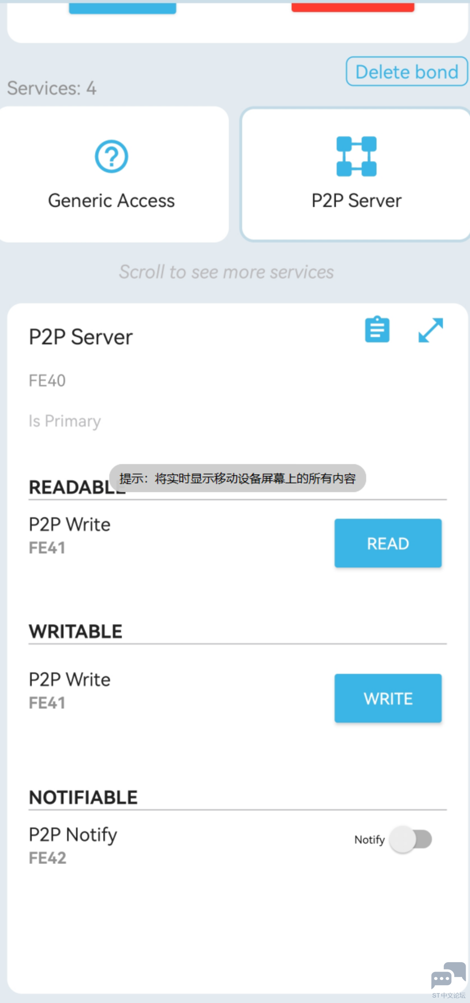

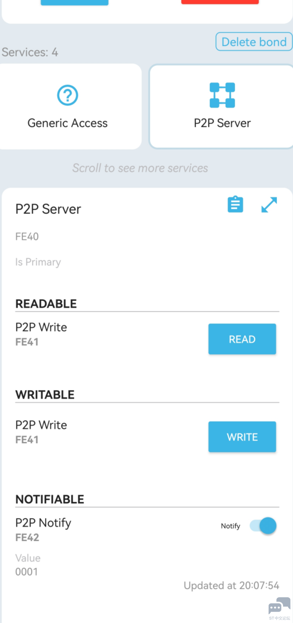

  5. 打开NOTIFIABLE的Notify选项,按下开发板上的SW1,会显示一个value,继续按下SW1,该值会在0和1之间来回翻转。

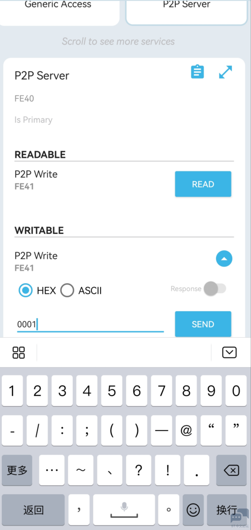

  7. 该例程也提供了手机端控制开发板上的点灯程序,在WRITABLE中写入十六进制 0x0001可以点亮蓝灯,写入十六进制0x0000会熄灭蓝灯。 image-20230730201149654.png
