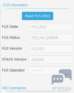

我在升级使用一个wb55新的USBdongle时候,用stm32cubeprogrammer打开,使用read fus info,发现FUS版本、stack版本、fus oprerator版本都是空的,我升级一下FUS版本,发现fus oprerator版本,还是空的,这里面的这个fus oprerator版本怎么升级呢,有哪位大佬可以提示一下吗
我使用的是USB dongle的USB连接方式,电路板是MB1293c-02版本,选择BOOT0选择的是1(DFU模式) |

感谢回复,我还有一个问题,我找到了可以下载的0x495_FUS_Operator.bin文件,但是升级的时候需要填写FUS Oprerator的时候Start address,这个在文档上没有看到相关描述,这个在哪可以看到呢
0x495_FUS_Operator.bin 应该是工具CubeProgmmer 用的文件,不是给芯片的。
芯片需要的在对应的cube 库下面。

对的,应该是,刚刚在别的地方看,说是使用USB dongle可能不需要升级FUS operator这个版本,直接就能用,我确实用USB dongle直接可以搜到设备,但是我在OTA的时候,一下载程序,就会提示no device的错误,我再找找别的问题,谢谢你回复

其实FUS_Operator版本应该是出厂就有了,但是不知道为什么我手上的两个usb dongle用stm32cubeprogrammer都看不到版本,我去cube库下面去看一个就几个实例,也没有这个相关的工程,也许是本来就不需要升级,我一直在找这方面相关文档,但是一直没看到,只是在其中一个官方文档里看到了FUS Operator版本不能通过BootLoader升级
